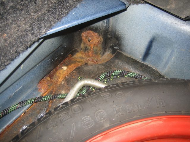

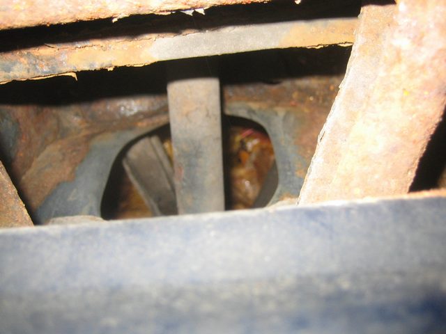

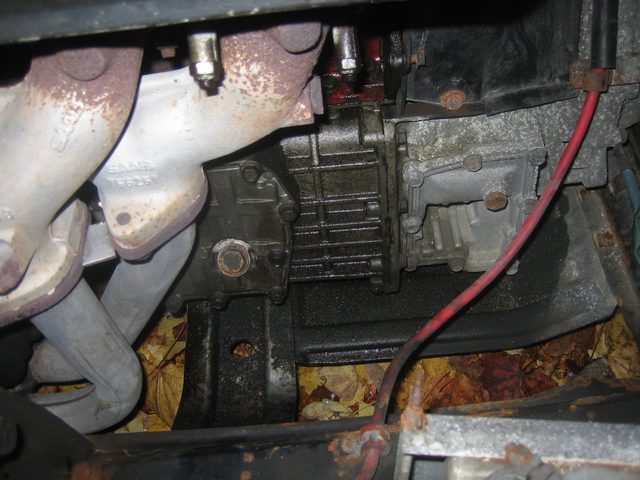

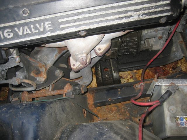

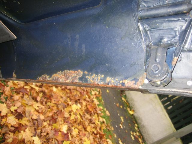

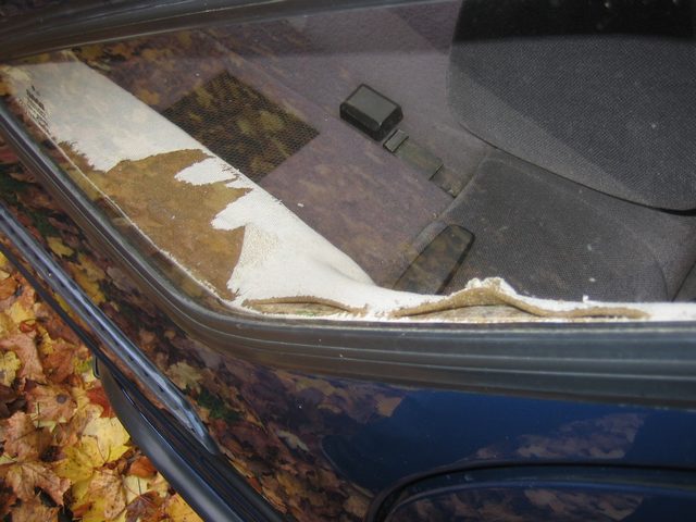

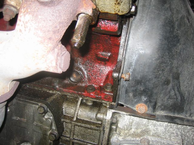

Hallo zusammen, wie versprochen hab ich euch ein paar Bilder von meiner Besichtigungstour des 900i mitgebracht. Hab das Auto ausm Bauch raus stehenlassen - es haben sich zu viele kleine Mängel gehäuft...
Alle Fahreindrücke waren prima, d.h. flott genug, ohne Ruckeln, butterweiche Schaltung, gute Bremsen, guter Geradeauslauf, agiles Fahrwerk etc., auch wenn das Anlassen etwas beschwerlich war. Nach Durcharbeiten der einschlägigen Checklisten ergab sich in etwa folgender Mängelkatalog:
- einige ziemlich große, mutwillige Kratzer in der Motorhaube
- beginnender Rost an den Seiten der Motorhaubenkante, siehe foto
- AWTs sahen nicht mehr ganz frisch aus, siehe foto
- ein wenig Rost an den Türunterkanten
- Hohlräume neben dem Ersatzrad ziemlich rostig, siehe foto.
- ZV funktioniert nicht
- kleine Risse im Armaturenbrett
- Blinkerhebel ausgeleiert
- motorblock schwitzt, auto verliert öl, siehe foto
- Stoffverkleidung an den C-Säulen angegriffen, siehe foto.
Die Möglichkeit zum Unterbodencheck fehlte leider. Aber ich hatte ohnehin schon genug gesehen für meine Entscheidung.

Naja, die Haube scheint von innen nur am Versteifungsblech angefressen zu sein. Nicht weiter wild.
Der Himmel muß fast immer und überall erneuert werden. Beim 5-door und 3-door kein Thema. Eigentlich kein Kriterium....
Der AWT schien zwar schon braun zu sein, ebenso wie die Kofferaumwanne, aber auch hier: mal ordentlich dran schrubben und kratzen. Wenn Du dann noch nicht durch bist, schön blank machen, grundieren, Hammerit drüber und ordentlich mit Unterbodenschutz drüber oder wahlweise irgendwas, was hitzebeständig ist.
Einen augeleierten Blinkerhebel kann man ersetzen (Glaube so um die 80€! *grusel*). ZV ist ein all-time-favorite. Aber meist auch für schmales Geld selber machbar.
Einen völlig trockenen 901er habe ehrlich gesagt noch nie entdecken können!
Einzig besorgniserregend finde ich die gequetschte Bremsleitung auf der rechten Seite in Höhe des oberen Querlenkers!
Einzig der üble Kratzer in der Haube ist natürlich ärgerlich.
Dazu brauchte es wohl keine "Bauchentscheidung":smile:
Ganz klein sind die gezeigten Mängel nicht, die Korrosion ist weit fortgeschritten,
Wellentunnel, Batteriebereich und Kofferraumboden sind zweifellos partiell durchgerostet.
Das ist lediglich eine Frage des Einsatzes:
Ein kompletter Dichtungswechsel und es herrscht jahrelange Dürre .
