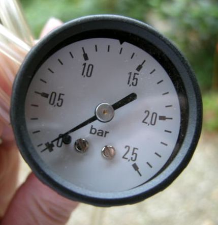

Die Manometer aus dem Handel messen fast alle nur den Überdruck - brauchst Du den Unterdruck wirklich?
Zudem gehen die Unterteilungen da immer in 0,1 bar Schritten - aber auch da kann man dan die Halbierung dennoch gut sehen.

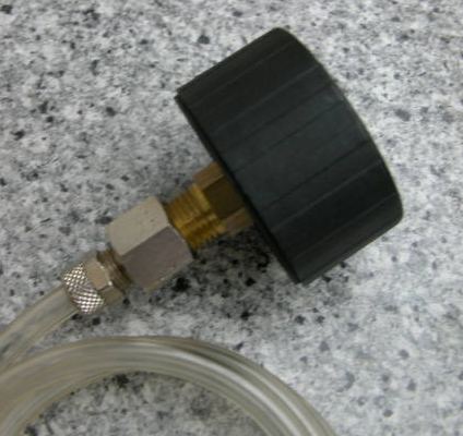

Ich habe mir einen selbst gebaut.

Ich habe eins, dessen Max-Wert 2 bar ist. das hat dann auch eine vernünftige Skala.

Wenn die nadel spitz ist, sieht man auch die 0,05er Schritte ganz gut .... kannst es Dir ja noch mit dem Edding einzeichnen ...

Skalierung und Genauigkeit sind zwei verschiedene Paar Schuhe.
Um den GLD genau (!) einzustellen, braucht man ein Manometer, daß 1. genau arbeitet und 2. 0,05 Bar oder besser auflöst.
Ich benutze dazu ein Industriemanometer von Festo bis 1 Bar.
Das ist leider ungedämpft, das heisst, daß die Nadel ziemlich zittert, solange der Lastzustand nicht wirklich recht stabil ist (Bremse oder Berg, um die Last stabil zu halten)
Gedämpfte Anzeigen (wie z.B. handelsübliche Zusatzinstr.) machen das Ablesen leichter.
Vorteil des Festo Manometer: Feinmanometer, daß wirklich sehr genau auflöst und genaue Einstellung ermöglicht.
Stephan
PS: Das Festo Manometer ist mit 10-15 Euro (Adapter für 4mm ID Unterdruckschlauch nötig) auch noch bezahlbar.
