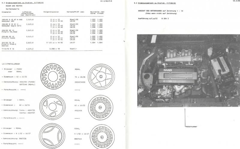

Fuer die "neuen" 9000er (CS) gibt es folgende ABE:
Gruss,
Martin
ABE Rad-Reifenkombi 9000CS.pdf

Mit dem Bild kann ich leider auch nicht dienen, da ich schon die neuen Fzg Papiere habe und da steht nur noch die kleinste Reifengröße drin. Im Teil 2 steh gar nix mehr über die Räder. Aber wie schon erwähnt, waren die Angaben auch in den alten Papieren nicht immer vollständig.
Sicherer als die Kopie "irgendeines" Fahrzeugs mitzunehmen wäre ein Ausdruck der ABE die Martin gepostet hat. Wertvolles Dokument das!

Gutachten liegt zumindest beim TüV BaWü und BaySa für den 9k in der Datenbank vor.
Ergänzungseintrag lautet dann:
"AUCH GENEHM.:185/65R15 88Q M+S A.FELGE 6JX15,ET33"
