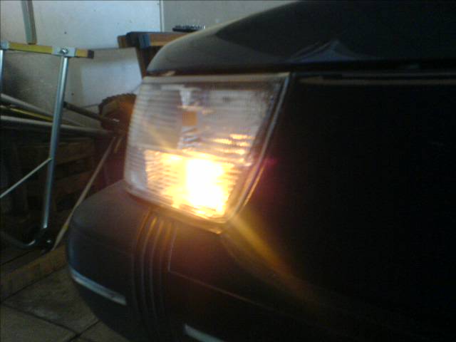

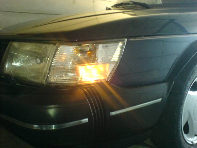

fahre vorne mit 21w an abblend/standlicht und in den kammern fürs rückfahrlicht 5w ebenfalls an abblend/standlicht gehängt...
und, reflektors noch chromig?
ohne probleme... und das schon seit 2 jahren, tagfahrlichtfahrer...
mal richtig saubermachen vorausgesetzt :rolleyes:

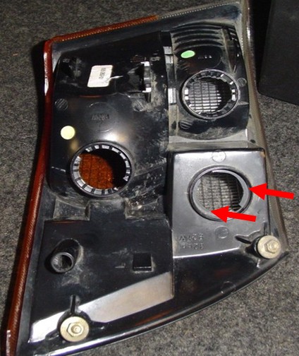

..alternativ die europäischen leuchten anpassen. also vorgezeichnete öffnung aufbohren und fassung rein... kabel und schaltpläne sind nat. auch da erforderlich...
... habe meine im 901 M87-93 alle aufgebohrt, dazu hat mein Saab-Spezialist eine spezielle Bohrspitzschablone gebastelt, die auf dem korrekten Durchmesser gerichtet ist, damit die original Lampenhalter montiert werden können!
D.h. Du hast sei es in der Stand/Parklichtkammer sowie in der Rückfahrlichtkammer jeweils die Kombileucht 21/5W für die jeweilige Doppelfunktion montiert?
Bei mir funktioniert in beiden Kammern jeweils die 5W als Standlicht bzw. während der Abblendfunktion, die 21W in der Parklichtkammer jeweils als Tageslicht bei ausgeschaltetem Lichtschalter (auf Pos. "null" via bereits vorhandene Sicherung und Umsteckfunktion, sofern vorhanden je nach Markt) und die andere 21W für's Rücklicht!
... beim 99er ja! Die gab's separat für den US-Markt!
Und beim 901 Steilschnauzer hab ich welche aus einem US-Unfallfahrzeug beschlagnahmt!
21W-Tageslicht kann zu Plastikverschmelzung führen
... ich fahre damit seit den 80ern!
Aber aufgepasst mit dem 21W-Tageslicht, beim 99er + 901-Steilschnauzer ist alles problemlos einsetzbar, hingegen habe ich mit dem 901-Schrägschnauzer und 9000er-Schrägschnauzer jeweils nach langem Dauereinsatz des 21W-Tageslicht, wegen der stark bildenen Hitze jeweils nach unten krümmende Kammerseparation zwischen Blink- und Parklichtkammer!!! Das passiert natürlich nicht bei Abblendlichtfunktion als Tageslicht, denn da funktioniert nur die 5W Standlichtbirne!

Hab bei meinem grad mal die Backbordseite nachgerüstet, geht mit 'nem Dremel und Fräsaufsätzen eigentlich ganz einfach. Kabel lagen auch schon, die Kontakte sind aber ziemlicher Murks.
