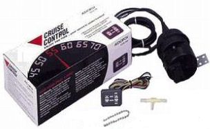

Du findest in WWW MS50 ohne Anschlußmöglichkeit für Original Kniestockschalter mit universal Bedienelement on masse weit unter 100
Suche, MS 300 Du findes für etwas über 140 die Möglichkeit des Anschlusses des original Bedienhebels. (klar dann Interface zusätzlich kaufen) Zunächst einmal gibt's aber auch hier ein universales Bedienelent dazu.

Also es gibt für einige Autos und Transporter fahrzeugspezifische Kabelsätze .... die Integration des originalen Lenkstockhebels gibt es definitiv nicht.

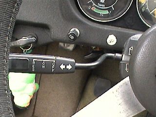

Ach so... Ich habe im '77 96 und '72 97 (Sonett) ein Audiosonic CCS100 Tempomat eingebaut. Im Sonett habe ich ein umgebastelter Hebel aus ein 900 verwendet.
Dieser CCS100 regelt nicht auf Geswindigkeit sondern die UPM und benutzt dazu die impulse der Unterbrecher. Ich habe kein Ahnung wie ich das bei ein '95 900SE machen könnte weil die keine richtige Unterbrecher mehr hatt.
