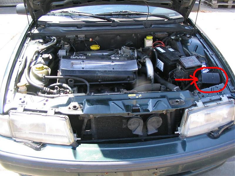

Normale Hupe und Alarm Hupe sind 2 verschiedene Baustellen - letztere verbirgt sich im rechten Kotflügel...

bei deinem wird wohl eine zusätzliche tröte verbaut sein diese sitz auf dem innern radkasten fahrerseite. dort ist auf der seite ein schlüsselschalter unter einer gummikappe schau da mal nach ob dieser nicht ausgeschalten ist. das kann erklären warum nur die blinker gehen. der kasten von der tröte ist so groß weil da ein haufen akkus drin sind die davor schützen wenn die stromversorgung unterbrochen wird. diese sind leider meist nach den ganzen jahren kaputt aber auch ncith zwingend erforderlich macht ordentlich krach das ding. schau also mal ob sie nciht nur abgeschalten ist am schlüsselschalter.
Hallo Saabcommander,
genau das war es (oder so in der Art). Bei mir ist die Tröte ein wenig kleiner, aber auch der beschriebende Schalter. Mit was für einem Schlüssel kann ich diesen denn wieder aktivieren?

da ich genau das selbe problem hatte bezüglich des schlüssels habe ich die tröte aufgemacht den schlüsselschalter ausgebaut be unserem elekronikspezi einen solchen schlüsselschater gekauft und das ganze eins zu eins umgelötet. und wie es immer so ist die schlüssel sind wieder wech aber egal habe bisher noch nie nen grund gesehen die tröte auszuschalten
Jetzt bin ich doch neurgierig geworden und habe nachgeschaut: Bei meinem ist keine zusätzliche Tröte verbaut und es genügt, die Sicherung 21 zu ziehen und schon ist Ruhe.
