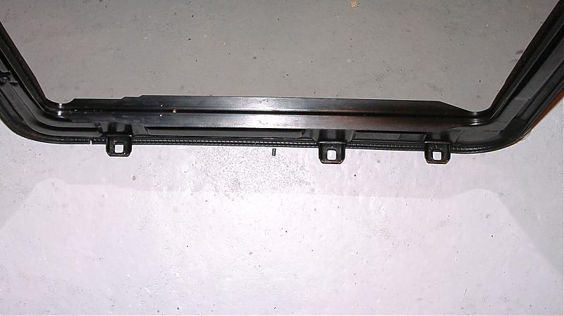

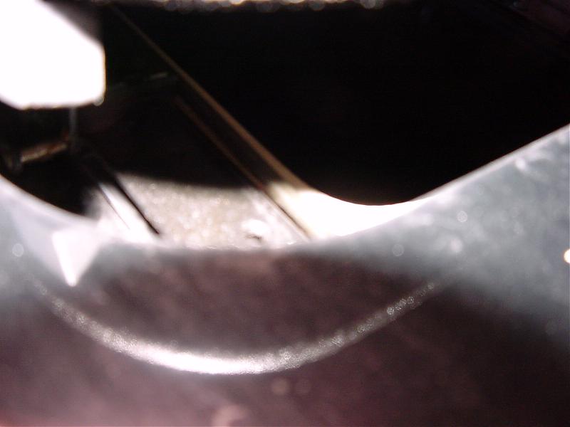

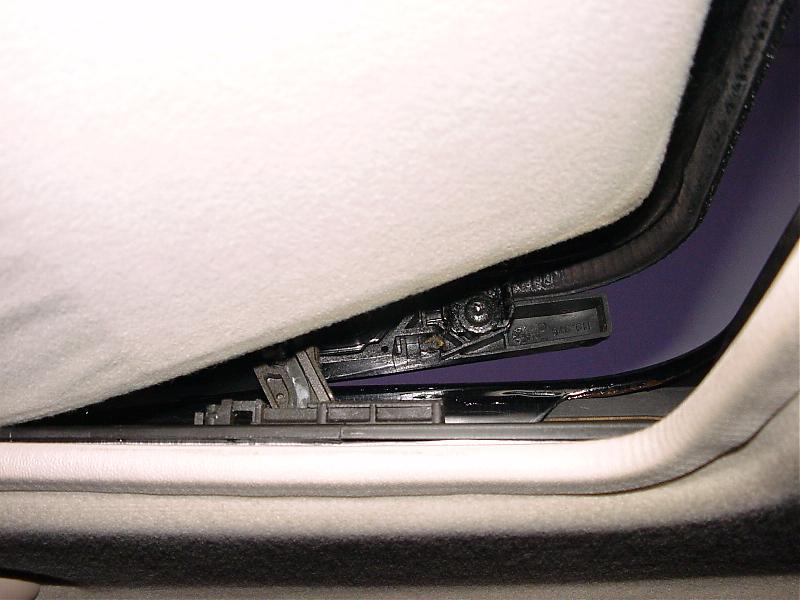

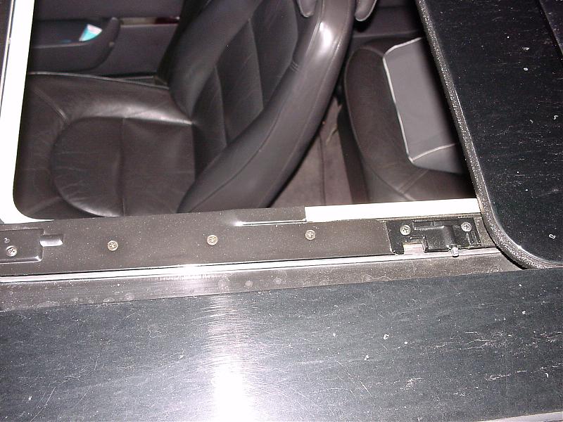

Hallo nochmal,
anbei noch ein paar Bilder.
SD001 = Schwarze Führungsleiste mit 6 Kreuzschlitzschrauben
SD002 = Verdeckte 7te Kreuzschlitzschraube bei Aufstellung
SD003 = Sichtbare Torxschraube zur Verstellung der SD-Höhe
SD004 = Ausgebautes SD-Beispiel zum Vergleich der Torxpositionen
Mmmh, klingt nach einer Wochenendschrauberei. Danke schonmal für die Tipps, melde mich dann, ob's geklappt hat.

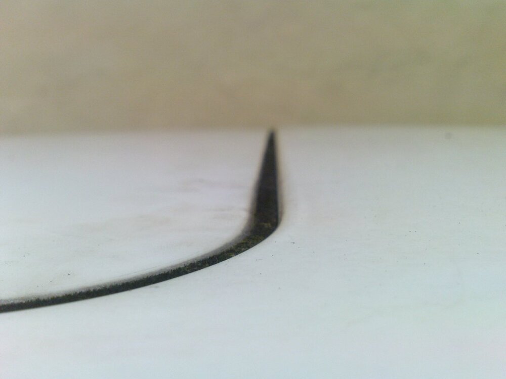

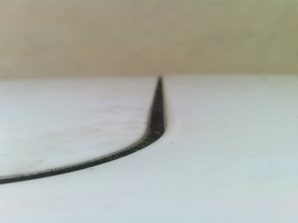

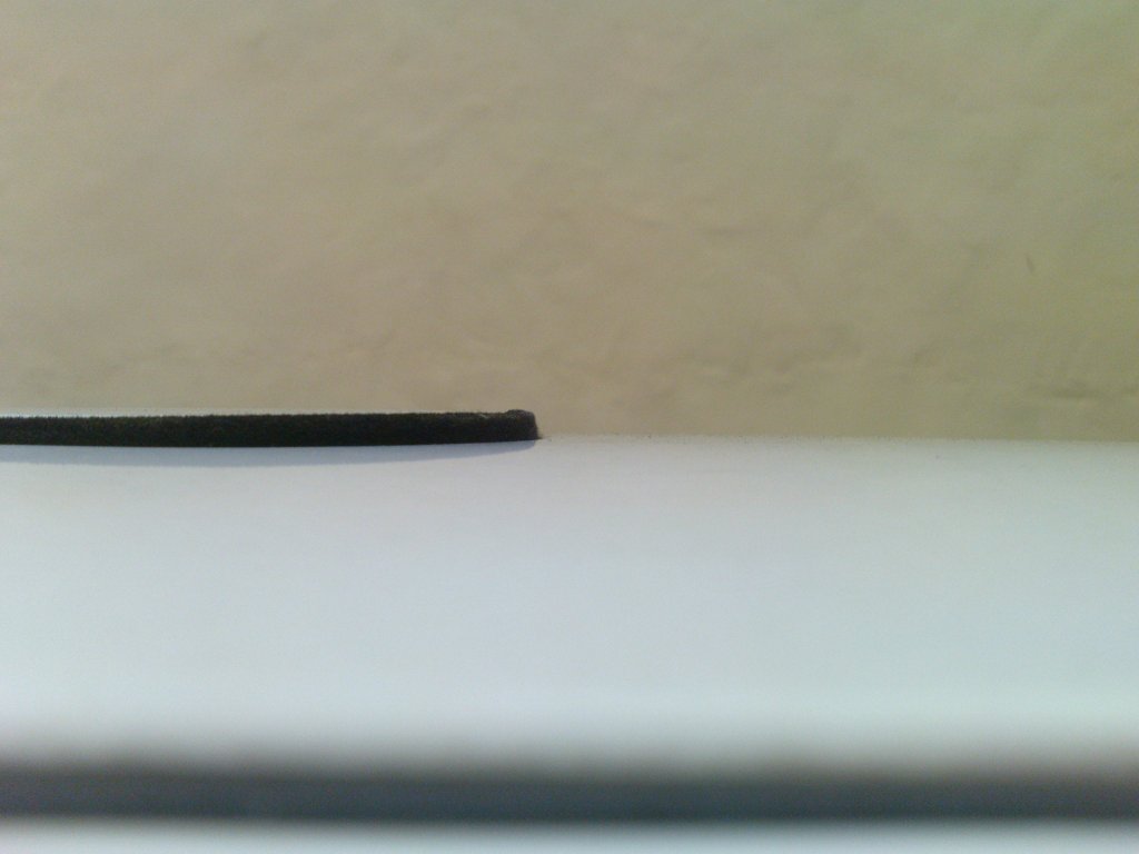

Ich hab aber ein ähnliches Problem: Wenn ich von der "Aufgestellt"-Stellung das (Stahl-)Scheibedach schließe, schließt es nicht ganz, sondern so, wie auf dem ersten Bild. Um das Schiebedach dann zu öffnen, d.h. nach hinten ins Fahrzeugdach zu fahren, muß man ein bißchen mit dem Schalter spielen, d.h. auf-zu-auf-zu, nicht so, daß das Dach sich bewegt, sondern nur so, daß die Mechanik sich ein wenig bewegt. Dann gehts. Beim wieder schließen aus diesem Zustand schließt das Dach wieder nicht korrekt (siehe zweites Bild).
Durch herumprobieren hab ich das Gefühl, daß das Schiebedach samt Dichtung etwas zu groß für den Ausschnitt im Dach ist und dadurch der Motor das nicht packt - aber das Problem tritt erst seit kurzem auf. Was kann das sein?
