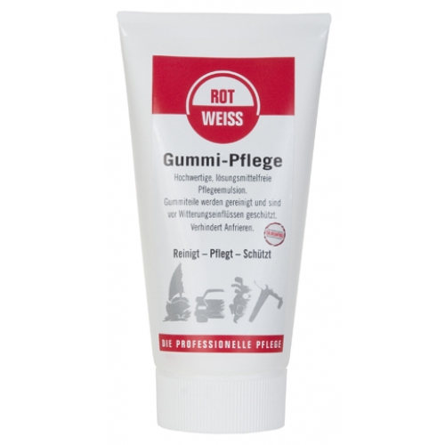

Ich pflege Gummiteile schon seit einigen Jahren mit Gummi-Pflege von "Rot Weiss" und bin immer noch begeistert von diesem Mittel.
[ATTACH]71695.vB[/ATTACH]
Danke, die wären mal einen Versuch wert.
Aber derzeit gibt es die Originalen ja noch und die sind meines Wissens etwas günstiger
