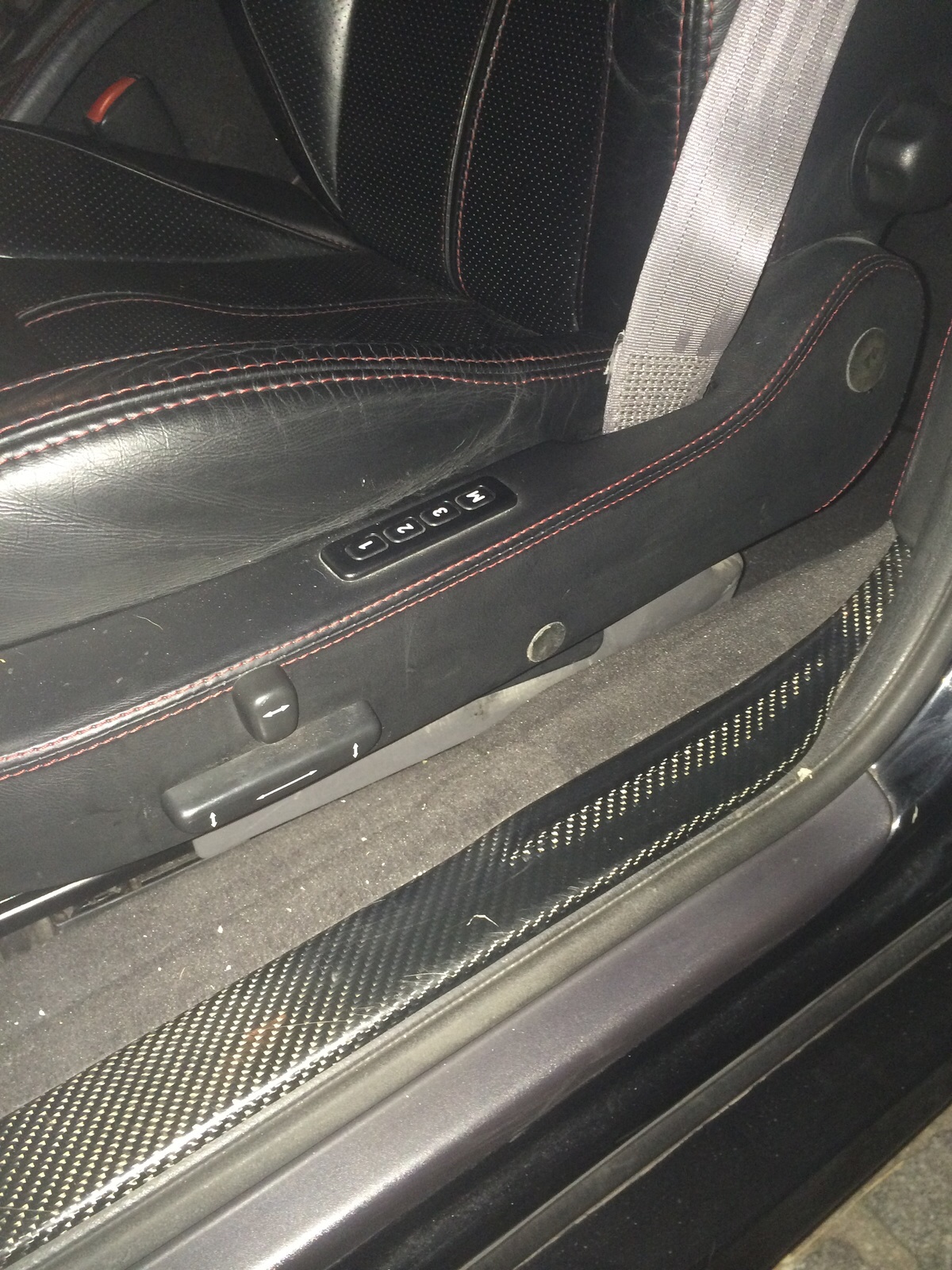

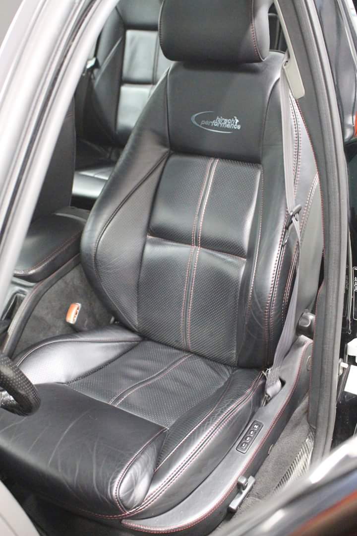

    Gurte sind jetzt drinn :)

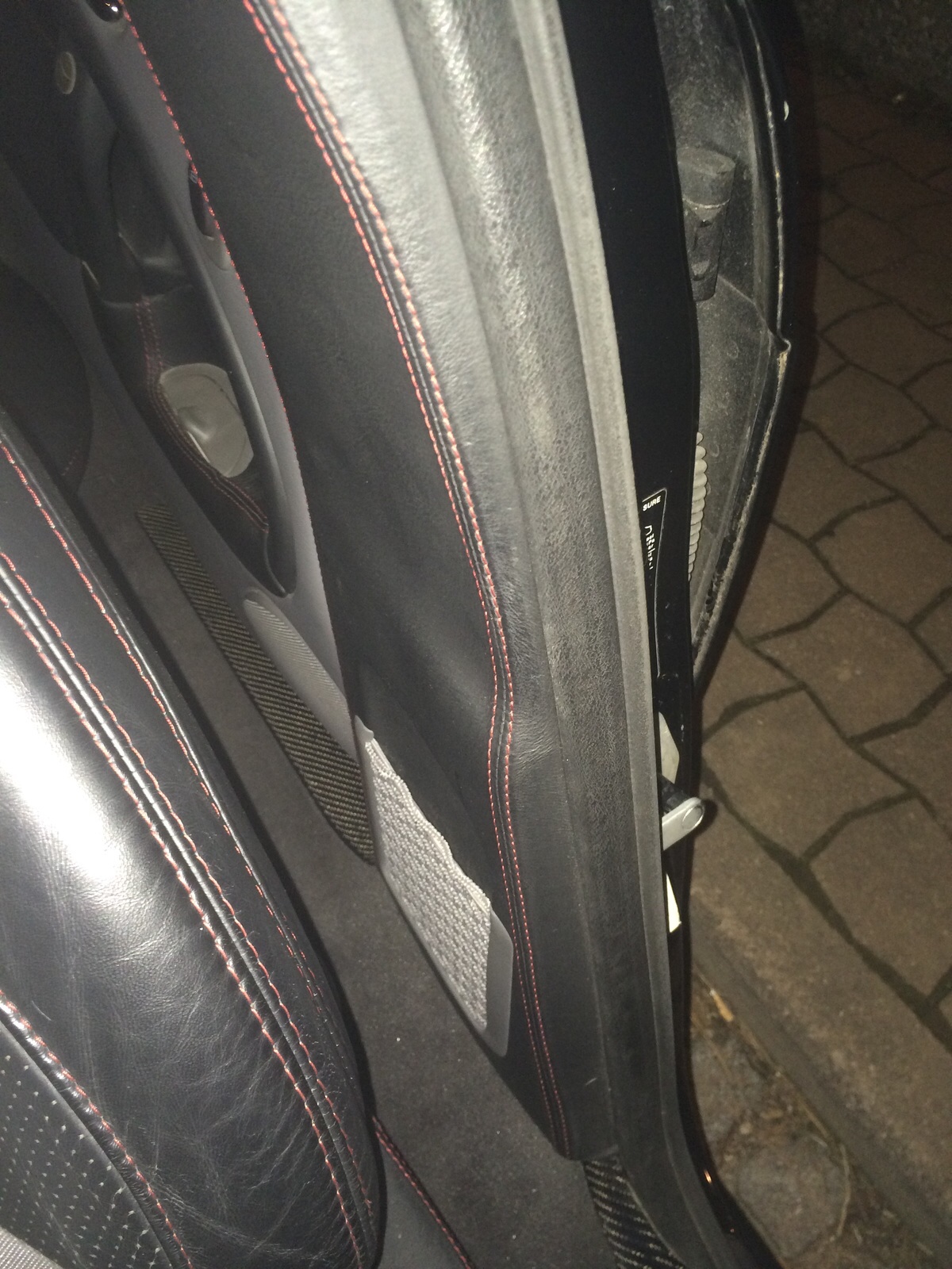

    Diesen 9-5 aus Russland kenne ich,gefällt mir auch sehr gut vom Innenraum :) Die Türverkleidungen aussen muss ich auch noch machen lassen dann hab ich nichts mwhr graues drin :D Heute habe ich noch die Gurte abgeholt,morgenwerden sie ihren Platz ins Auto finden,werden nen guten Kontrast machen zum schwarz mit roten Nähten :)

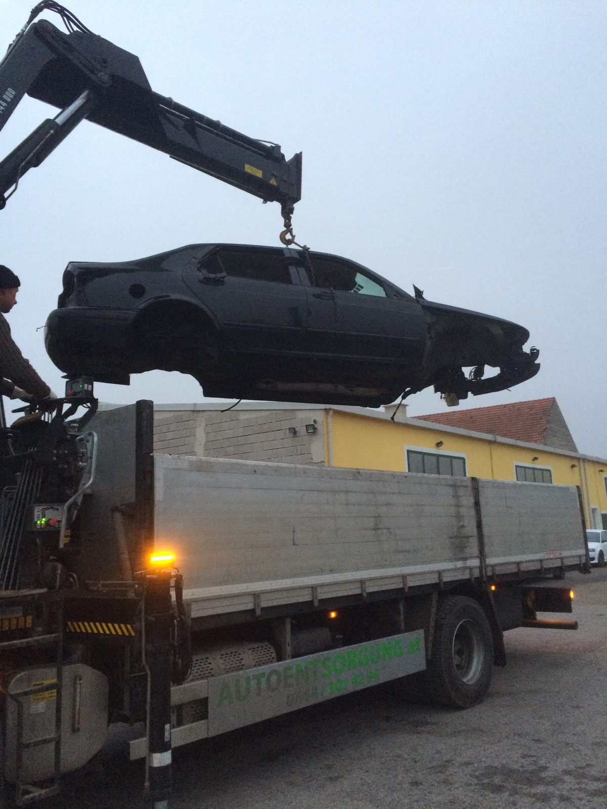

    9-5 Allrad find ich nicht mehr nötig ehrlich gesagt,die Quaife Diffsperre is ein Wahnsinn und wer mal einen Saab (vorallem 9000) mit ner Quaife gefahren is will nichts anderes mehr........man könnte fast sagen er fahrt sich jetzt wie ein Allrad,ist jeden Cent wert :) Genau dieses Lenkrad suche ich noch,jedoch wie richtig erkannt nicht von dem Anbieter.......wenn jemad keine gscheidn Antworten liefern kann (Artikelstandort Berlin ujd ich wollte einen Freund hinschicken zum besichtigen und gleich mitnehmen wenns passt) dann is derjenige für mich unknteressant Hier ein Bild des Evo Troll wie er zum verschrotten ging,unglaublich was diese Werkstatt was die Motorreparatur gemacht hat für Schrott gebaut hat.Von lockeren Ölwannenschrauben bis hin zum eingeklemmten Thermostat und fehlenden Schrauben,locker gelassene Umlenkrolle uswusw.......fast alles was man falsch gemacht hat wurde auch getan,desweiteren sogar 6 Bremsschläuche verrechnet wobei ein 9-5 nur 4 hat und selbst diese niiiiiiemals neu gekommen sind!!! Normalerweise müsste dann dieser "Fachwerkstatt" den Allerwertesten aufreissen mit allen möglichen rechtlichen Mitteln,dies habe ich auch dem Vorbesitzer bekannt gegeben. Unglaublich wie Leute über den Tisch gezogen werden,ich hätte da echt ein schlechtes Gewissen Und noch paar Bilder vom aktuellsten Neuerwerb Troll mit MASSIVSTEN Motorschaden,bin gespannt wenn ich ihn zerlege aus welchem Grund er einging (ich vermute Ölschlamm in Verbindung mit Thermikproblem wegen verstopften Wasserkühlerlamellen so wie bei jedem 9-5 und 9-3 das eine Todesursache ist! Man darf gespannt sein jedoch lieg ich mit meine Diagnosen zu 95% immer richtig :) Ja ich bin Diagnosetechniker bei Audi eigentlich,jedoch auf Saab schon von klein auf am schrauben durch mein Vater :) Lg.

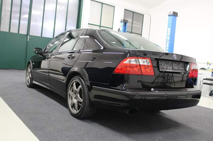

    Was würdest du denn wollen? Is eine schwarze 2002 Limo 305Ps Schalter mit Hirsch Innenausstattung Bilder kommen jetzt,muss sie nur gerade zusammensuchen :)

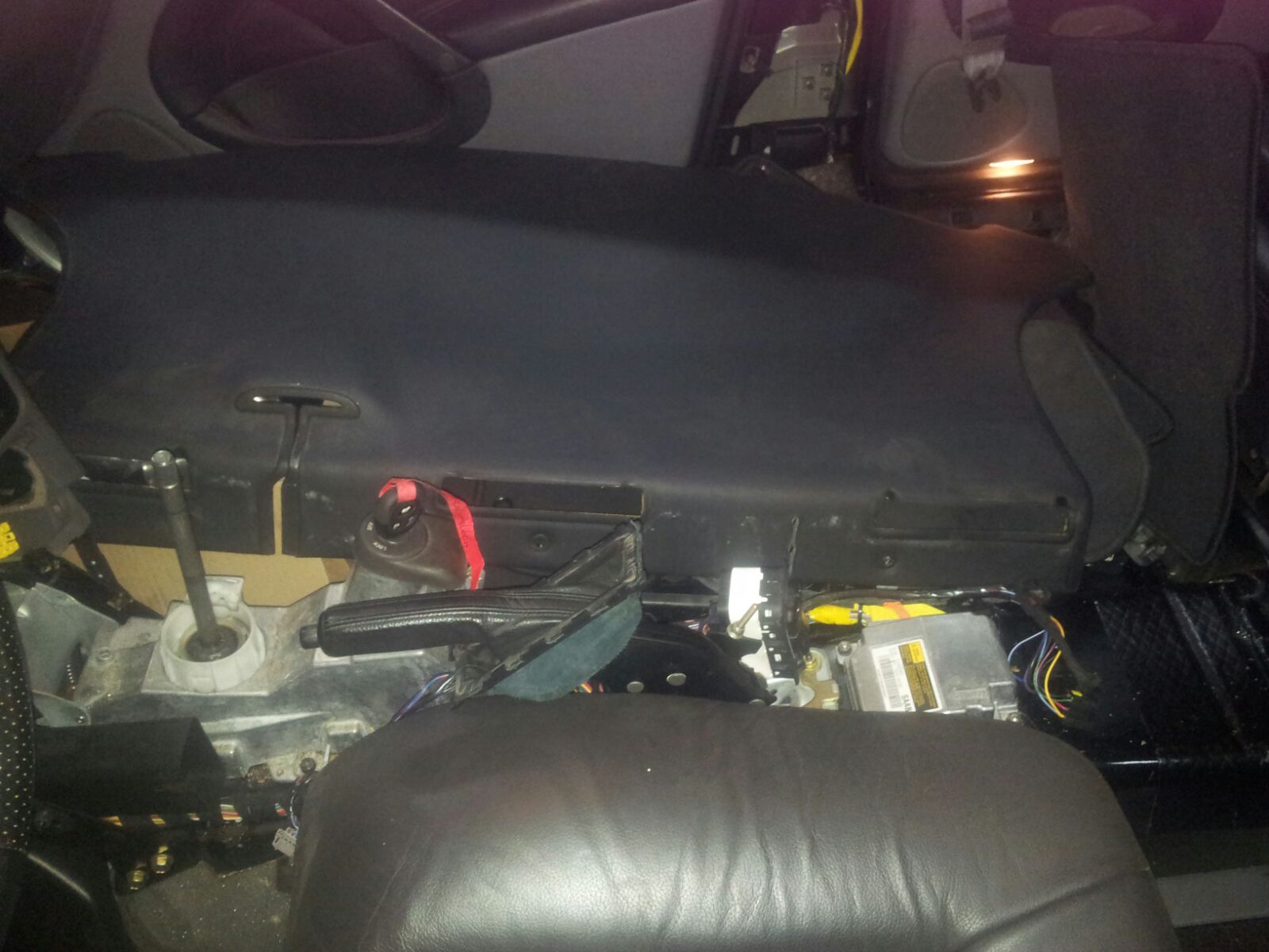

    Ich weiss ned was des mit Fantasiemodus zu tun haben soll,6 Gang is noch in Überlegung und selber hatte ich Stage 7+ in meinem vorvorigen 9-5 aber ja ^^ Soooo also zu meiner Geschichte. Ich habe ein paar Tage nach meinem Aufruf hier im Forum tatsächlich eine 02er Aero Limo mit Schiebedach+Schaltgetriebe und Motorschaden gefunden :D Hatte ich gleich Herziaugen und sofort mit Verkäufer in Kontakt getreten. Vl. haben ihn eh manche entdeckt.Stand ziemlich verwittert bei einem Opelhändler Nähe Fulda und war auf mobile inseriert. (War anscheinend immer dort zum Service,nicht zum empfehlen,die haben alles vermurkst,aber ein Glück für mich :) Also schnell angerufen und Freitag Abends schon mim Hänger 800km nach Fulda um ihn Samstag Früh ohne Verhandlungen gleich aufzuladen und sofort wieder die Heimreise zu tätigen. Keine Zeit verloren und gleich mal den Zylinderkopf demontiert um eine genaue Schadensanalyse zu haben. Ich bin jemad ders IMMER ganz genau wissen will. Kolben am Zylinder 1 durchgerissen durch Thermikproblem in Verbindung mit zu wenig Öl und,der Wasserkühler is mit Dreck verlegt sodass er ein festes Wärmeproblem hatte und die Temperatur nicht wegbekam. Die Steuerkette muss auch schon extrem gerasselt haben,ich habe sie ohne den Spanner zu lösen von den Nockenwellen abnehmen können. Die Nockenwellenzahnräder waren auch dementsprechen deformiert.......wie heissts so schön....Idioten sterben nie aus Danach is der Motor rausgeflogen mit allem drum und dran. Innenausstattung komplett mit Sitze Armaturenbrett Einstiegsleisten Teppich Mittelkonsole und Türverkleidung flogen ebenfalls raus und gleich zum entsorgen. Jetzt stand der Neuerwerb da.....nackig....nur noch als Hülse rollbar und wanderte raus am Hof. Vor 3 Monaten flog ich rauf nach Hannover und kaufte mir den Troll R Evo der seit langer Zeit schon inseriert war.Über den sind sicher einige gestolpert hier. Diesen Evo schlachtete ich und baute alles von ihm in meinen neu erworbenen Motorschaden Aero ein. Hier war viel Knowhow und Erfahrung von nöten,Kabelstrang,Airbagsunterschiede,und die ganzen Kleinigkeiten. Das Getriebe ist vom Motorschaden und der Motor vom Evohergenommen. Diesen habe ich zerlegt und neu aufgebaut und es wurden viele Neuteile spendiert. Zündbox,Luftmassenmesser,OT Geber,Kerzen,Service,Öl,Getriebeöl,Kupplungssatz,LAgerschalen,Kopfdichtung,Edelstahlstehbolzen mit Muttern,Turbo überholt,alle Schläuche für LAdeluft sowie Kühlwasser in schwarzem Silikon,Abbott Racing Ansaugrohr mit schwarzen Schläuchen,Keilriemen,Rollen,Wapu,Benzinpumpe,Bremsflüssigkeit,alle Fahrwerksbuchsen aus Polyurethan uswusw.Jede Schraube wurde gefettet und auch nur originale verwendet. DA dreh ich durch wenn ich irgendwo ne fremde Schraube sehe oder weiss das eine verbaut ist Wenn ich jetzt alles auszähle was neu gekommen ist oder geändert wurde sprengt das den Thread Hier wurde an nichts gespart,er muss so sein wie ich ihn mir im Kopf vorstelle erst dann bin ich zufrieden Motor ist es ein Hirsch 305 PS Kit mit den T28 Lader und kein zurückgebauter Td04 und geschwärzten Hirsch Endtopf Quaife Differentialsperre und Abbott Schwungrad wurden auch verbaut Stossfänger vorne wurde auf 04 Aeromodell umgebaut. Fussbodenteppich is vom 2006er Modell und somit wirklich schwarz und nicht mehr dieses hässliche grau Fahrwerksmässig ist ein Bilstein B12 Kit bestellt das eigentlich nächste Woche endlich eintreffen sollte. Die komplette Innenaustattung ist jetzt vom Troll R verbaut mit roten Nähten soweit das Auge reicht. Armaturenbrett befindet sich zur Zeit noch beim Sattler zum Neuaufbau,sollte jedoch bald zurück sein Zum Schluss stand ne Einzelgenehmigung an um alles einzutragen und einen österreichischen Fahrzeugbrief zu bekommen,die er auch beim zweiten Anlauf erfolgreich bestand. Jetzt habe ich mir vorige Woche nochmals eine Troll R Limo mit Motorschaden gekauft,dieser wird ab kommenden Wochenende riguros ausgeschlachtet,das Hirsch Bodykit und die 3 Speichen 19 Zoll werde ich an oben genanten 9-5 verbauen,alles andere wird verkauft Danach habe ich ihn endlich so wie ich ihn immer wollte Summe sumarum waren das knappe 8 Wochen Schrauberei mit pro Tag/Abend zwischen 5 und 7 investierte Stunden jedoch hat sichs absolut ausgezahlt Bilder kommen heute noch:cool: Troll R Lenkrad suche ich noch falls wer eines hat :)
