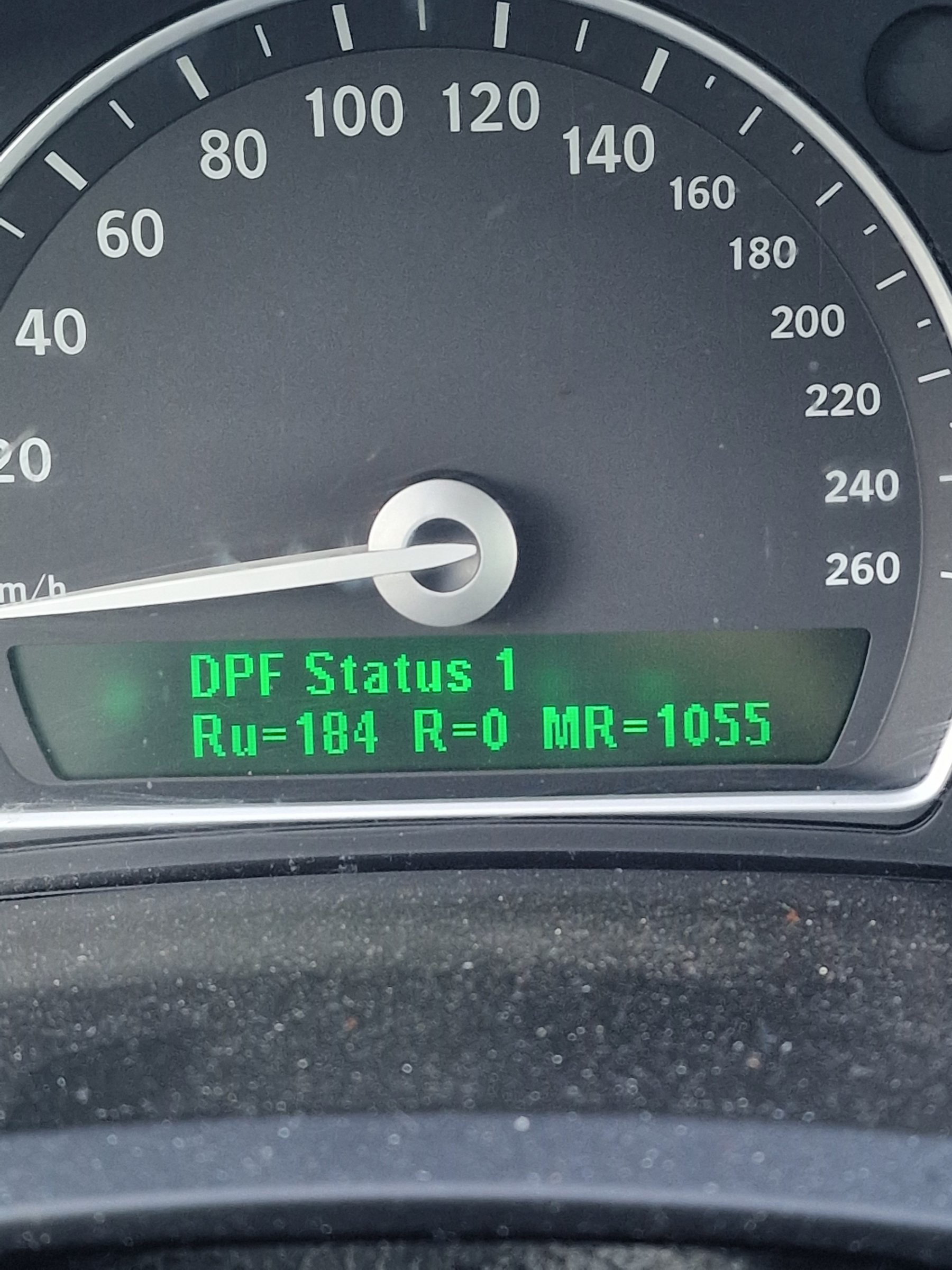

    Moin, An meinem 9³X Bj 2010 (1.9 TTiD) war das Steuergerät defekt. Nach dem Tausch gegen ein Gebrauchtes zeigt er im Esid3 einen 'RU' also Rußgehalt von 184 an ich hab jetzt schon einiges probiert, u.a. das Manuelle Regenerieren über Esid3, aber der Rußgehalt bleibt und die Regeneration wird nicht bei den üblichen KM angestoßen. Das Esid2 zeigt mir den Gleichen Wert. Jemand ne Idee? Ich vermute ja, dass das mit dem neuen (gebrauchten) Steuergerät zusammenhängt, denn das Problem hatte ich vorher nicht. LG Andre

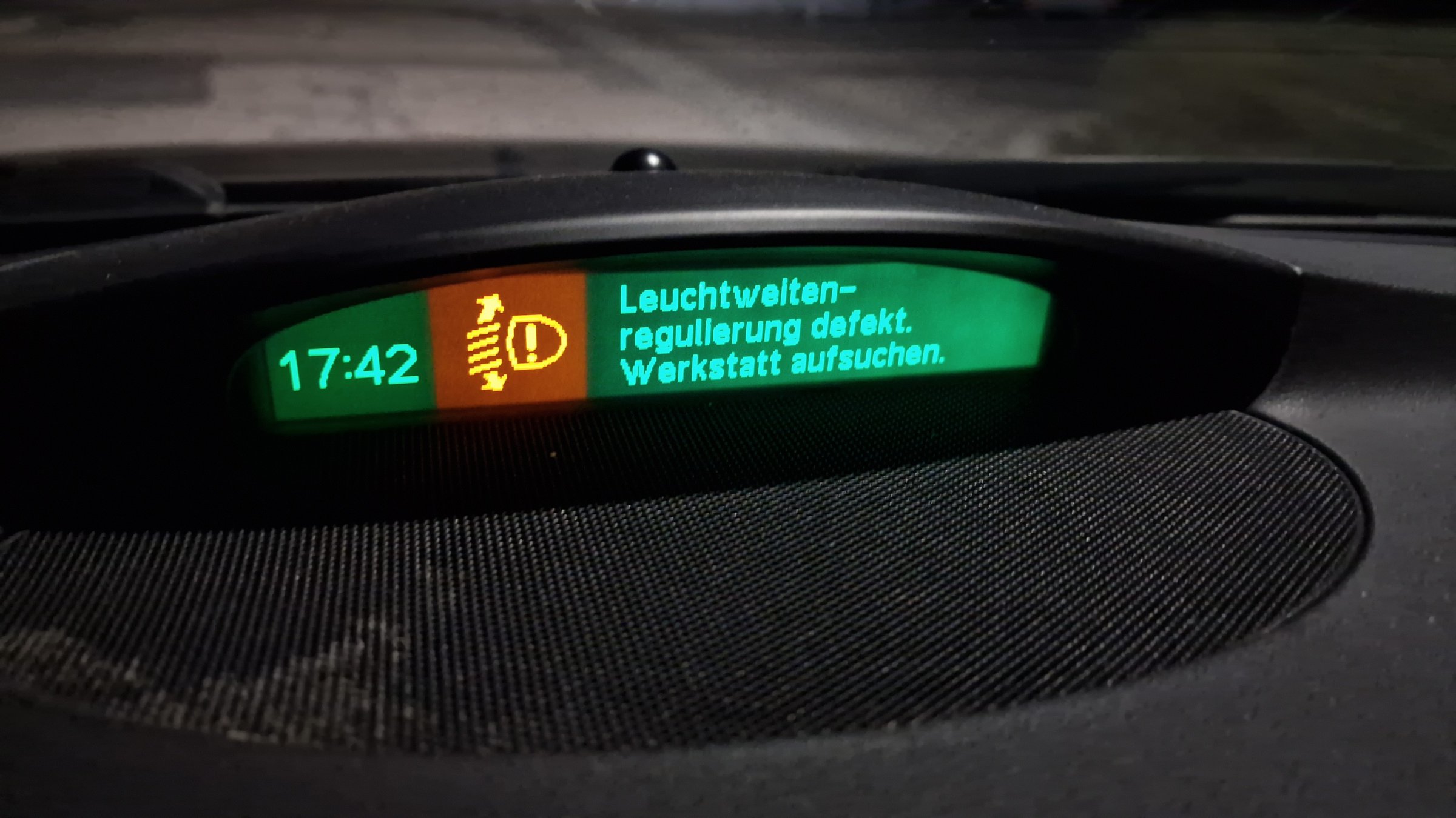

  18. Inzwischen ist März... der Diesel Steht noch immer... Das Steuergerät hat sich verabschiedet. Aktuell steht der Saab beim Freundlichen und wartet auf die Neukonfiguration. Das Neue Gebrauchtteil ist seit 2 Wochen da... Da auch das Wetter mies war, stand der Aero tatsächlich seit Mitte Januar unbewegt auf seinem Parkplatz. Gestern war es endlich so weit: Zeit und Wetter spielten mit, das Aero Thema wieder zu beleben. Natürlich lief es alles andere als Rund. Neben den Bekannten Mängeln kamen die Obligatorische Leere Batterie und 3!!! Platte Reifen dazu... Nachdem ich die Reifen gewechselt und den Aero erfolgreich mit nem anderen Aero überbrückt habe, kam die erste erfreuliche Nachricht: der Xenonsensor (hab ich nie ausgelesen) wirft keinen Fehler mehr! Danach kam mir der Geistesblitz, dass ich erst mal die Welle Vom Gebläse drehe, ehe ich alles auseinander baue. Also von Vorne den Innenraumfilter raus und direkt gemerkt dass die Welle einen Wiederstand hat. Mit leichtem Krafteinsatz war der Wiederstand direkt weg. Seitdem geht auch die Zeizung wieder. Bleiben akut nur die Wischwasserpumpe und die Matten/Blinden Scheinwerfer. Und die Sitzheizung, das Lenkrad, das Schiebedach... Wird schon nicht Langweilig xD

  20. Naja. Die ersten 15km hat der Sensor getan was er soll. Ich werde die Tage mal schauen. Möglich ist ja immerhin auch, dass ich den Stecker nicht richtig aufgesteckt habe. Ich werde berichten

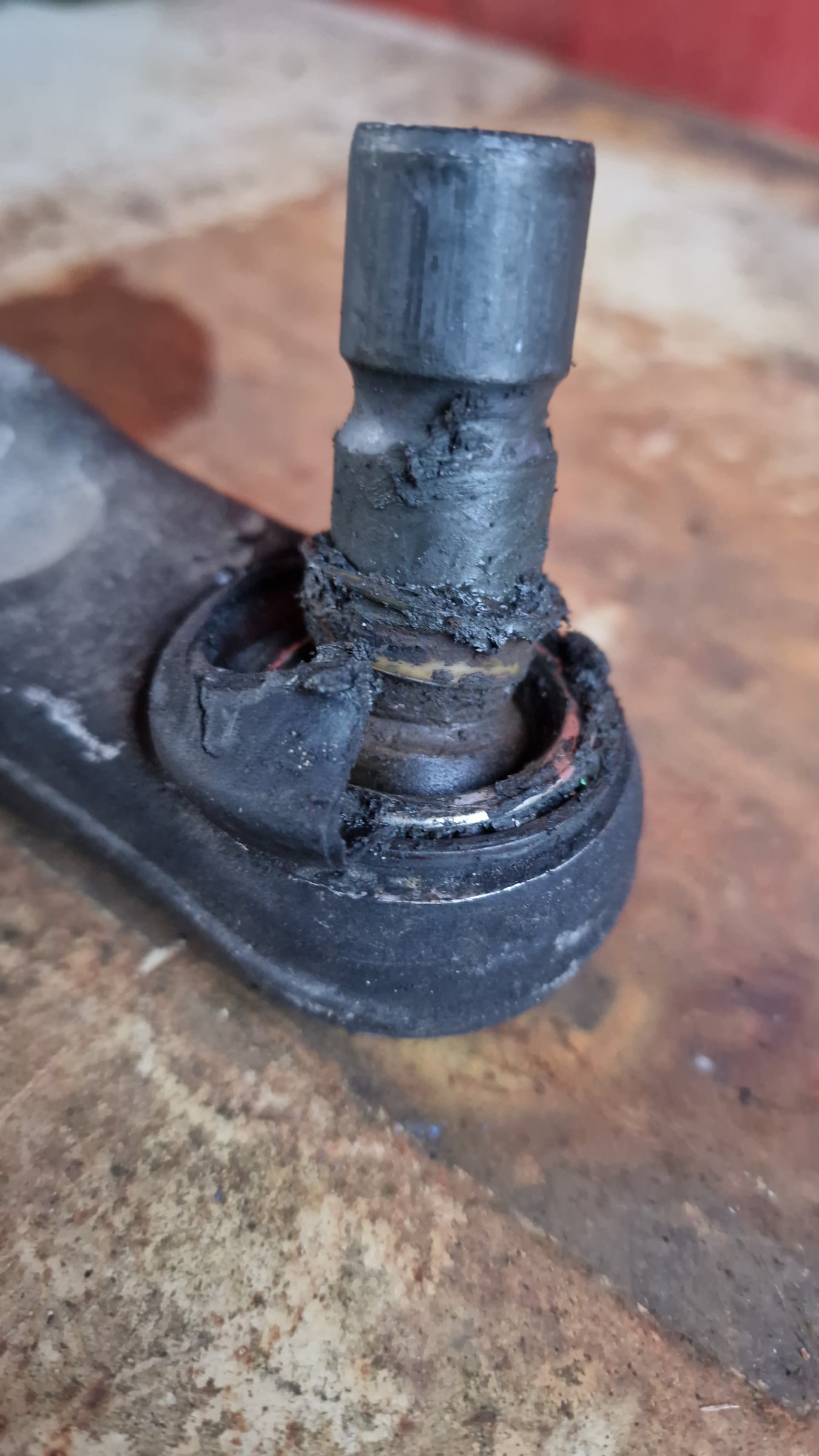

  21. Es ist Januar. Nachdem ich im November die Querlenker bestellt habe, lagen diese im Auto bis letzte Woche. Da auch der Aero im Winter eher Stehzeug als Fahrzeug ist, war das nicht weiter dramatisch, zumindest bis Weihnachten.. Da ist mein Diesel ausgegangen und liegenfeblieben... also musste der Aero spontan auf die Bühne. Zum Glück war es nicht sooooo kalt. Und so sah der Übeltäter aus: Natürlich werde ich nicht geschont... Kaum sind die Querlenker drin: Mal schauen, was ich da verkackt hatte... Passend dazu ist das Heizgebläse ausgefallen und die Scheibenwischanlage mit dazu...Natürlich jetzt, wo die HU erneuert werden muss, der 9³X mausetot in der Werkstatt steht und es nochmal kalt werden soll. Nun kommt der Aero also auch in den Pflegestand. Bleibt nur noch der 9⁵ Aero über und da E-Bike. Aber da wird sich einiges in den nächsten 2 Wochen hoffentlich tun!
