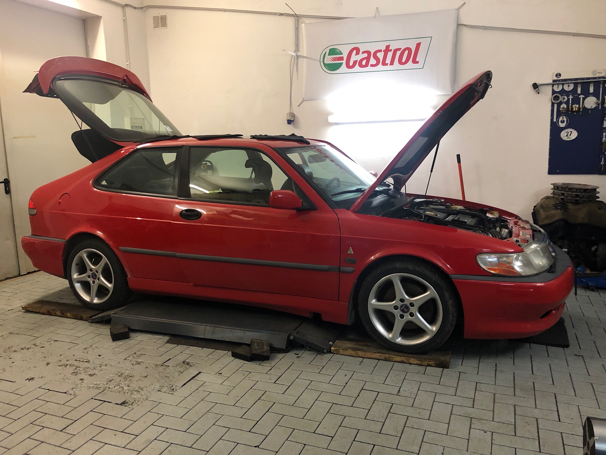

  1. Sorry aber ich muss mich jetzt mal kurz zu Wort melden. Die Art und Weise wie manche hier bar jedes tieferen Wissens geschweige denn einer persönlichen Besichtigung meinen über andere Autos oder deren Besitzer herzuziehen ist grotesk, lächerlich und abstoßend. Für mich war es einer der Gründe mich aus dieser „Szene“ zu verabschieden. Ich denke Ihr wollt alle die großen Saab Retter sein, hm? Und dann fangt ihr an Euch wegen ein paar Steinschlägen oder Kaufpreisen jenseits Eures begrenzten Horizonts die Mäuler zu zerreißen? Also, ich hab den Wagen aus UK geholt, lange Zeit direkt mit dem Manager von Abbot über das Auto gesprochen, und mich wo ich konnte kundig gemacht. Es ist eine nagelneue Downpipe mit HJS Kat drunter, die ich selbst hab bauen lassen, der Spass hat alleine um die 2K gekostet. Das Auto ist so gut wie rostfrei, ja ein paar Steinschläge auf der Haube na und? Der Wagen läuft besser als alle anderen die ich je hatte, es ist alles valide, der Motortausch, das Fahrwerk neu mit PU Buchsen, Meyle HD, es ist alles an Goodies verbaut was Spaß macht, es ist ein absolutes TOP Auto, immer in Liebhaberhand und immer korrekt gewartet, der Vorbesitzer hat es in seiner Garage stehen gehabt, 3 Jahre lang und jede Woche gewaschen aber nur raus gefahren weil er kein Geld für die Versicherung hatte… Seine Frau hat mir die Hand geküsst dass ich es ihm endlich weggenommen habe und er wieder Zeit für sie hatte. Ich hab es geholt und wieder auf die Straße gebracht, bestimmt 5 oder 6 k reingesteckt damit es weiter lebt aber Hauptsache hier wird wegen einer 300 Eur Haubenlackierung herumgeflennt. Ganz ehrlich? Jämmerlicher geht es nicht mehr. Wenn ihr nur die Kohle habt für einen 350 TKM i und zu mir kommt damit, wisst ihr was dann jemand wie ich macht? Freut sich für Euch und Euer schönes Auto und verschenkt Teile damit ihr weiter Freude dran habt. Hilft Youngstern zur Marke und Qualität zu finden und gebe meine 15.000 Eur Investitionen in die Markengeschichte für die Hälfte ab. An Liebhaber. ich hab 30 Jahre Saab hinter mir, bestimmt 100.000 Eur in die Kisten gesteckt und sie auf der Straße gehalten, alles mitgemacht, mich voll labern lassen, beklauen lassen, um ganze Autos wurde ich betrogen, beschissen in Werkstätten, und trotzdem meinem Enthusiasmus immer weiter gelebt. Der rote Viggen steht jetzt - perfekt restauriert - in Südeuropa vor meiner Tür, und wenn sich kein echter Liebhaber für das Auto findet, dann nehme ich den blauen (meinen ersten an dem ich total gehangen habe!) auch wieder in Pflege und stecke eben noch mal 6 rein damit ich ihn hier legal fahren darf. Kostet mich ein Lächeln, etwas das Euch scheinbar abhanden gekommen ist. Einfach nur peinlich. Echt Ma.
  2. Ja. Hat niemals Salz gesehen. Selbst im Motorraum vorne wo sonst immer was ist. Die Jungs die den grad zusammen bauen sind restlos begeistert. Bei Interesse PM
  3. Jupp. Bist herzlich eingeladen, einen nicht ganz am unteren Ende angesiedelten 5-stelligen Betrag auf den Tisch des Hauses zu legen, dann kannst Du das Projekt fertig machen Vielleicht baue ich mir noch mal irgendwann einen Rennwagen, Lust hab ich da immer noch drauf aber dann nicht aus einem originalen roten und komplett rostfreien Viggen.
  4. Ja aufgrund verschiedener unvorhergesehener Ereignisse musste ich mich von dem Projekt verabschieden. Der Wagen wird derzeit 100% OEM restauriert und dann auf den Markt geworfen. Noch ca. 3-4 Wochen, wer interessiert ist hält Ausschau auf den entsprechenden Portalen.

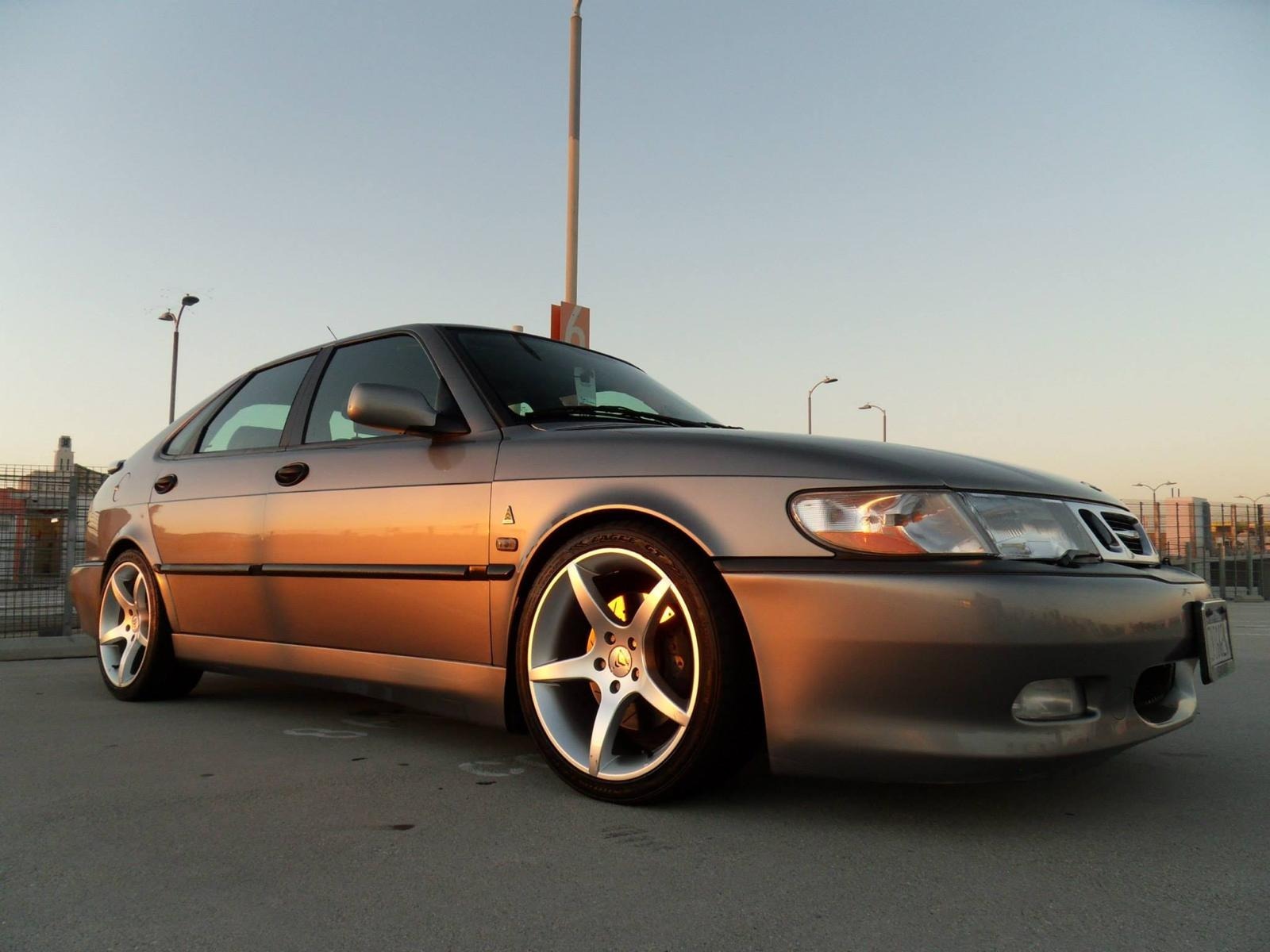

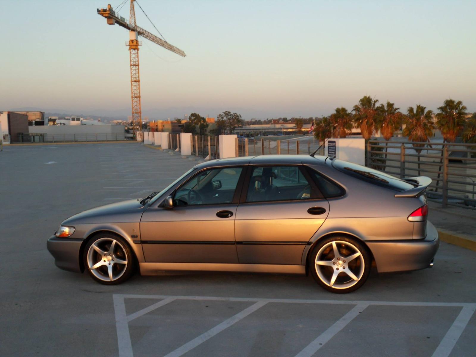

    Oder gerne vergleichbar (konkav)? Bilder stammen offensichtlich aus den USA ich kann aber den Autor leider nicht ausfindig machen. Lt Nick Taliaferro „cheap chinese wheels“ aber welche genau konnte mir bisher keiner sagen. Ich mag 5-Stern Felgen, diese sind sehr nah am Viggen Original und wie ich finde passen diese mit ihrem organischen, konkaven Schwung ganz hervorragend zu den Kurven vom 9-3 - was man nur von sehr sehr wenigen Aftermarket Felgen sagen kann.

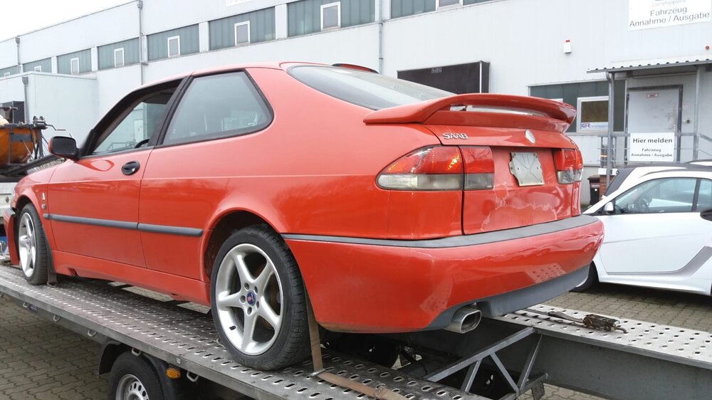

  22. Moin Moin, ich habe letztes Jahr nach intensiven Recherchen (m)ein wunderschönes laserrotes Viggen Coupé mit Motorschaden und ein paar kleinen Blessuren aber noch nicht allzu vielen Meilen in den in den USA erwerben können, selbiges importiert und baue es jetzt nach ( hoffentlich ;D ) allen Regeln der Tuning-Kunst zu einem "dezenten" RPK aus ( alle die Werner kennen wissen hoffentlich was ich meine :D ). Sehr viele Vorbereitungen sind schon abgeschlossen und demnächst geht es an die Montage. Plan ist, dass der Wagen komplett legal in Deutschland und Europa bewegt werden kann und trotz deutlicher Performance Modifikationen alltagstauglich ist. Ich hab meine Wunsch-Konfiguration durch verschiedene (eigene) Tests mit anderen Fahrzeugen fast fertig, die meisten Teile sind auch schon beschafft, ich hätte allerdings noch ein paar Fragen und könnte natürlich auch für alle anderen Sound-, Speed und Kurvenjunkies einige Dinge beisteuern: Wissen, Erfahrung und ... dadaaaaa.... eine LEGALE 3'' Downpipe in Edelstahl (in Deutschland handgefertigt, hab ich mangels Angebot mit TÜV selbst entwickeln lassen) sowie eine LEGALE Edelstahlauspuffanlage. Beides auf allen B235R und sehr wahrscheinlich auch auf B205R und kleineren Motoren eintragungsfähig. Jemand interessiert am Austausch? Gern auch persönlich im norddeutschen Raum. Viele Grüße Schöpi PS: Wer eine legale 3'' Downpipe sucht... man könnte über eine Sammelbestellung mit entsprechenden Stückzahlen auch einen halbwegs erträglichen Preis hinbekommen.
