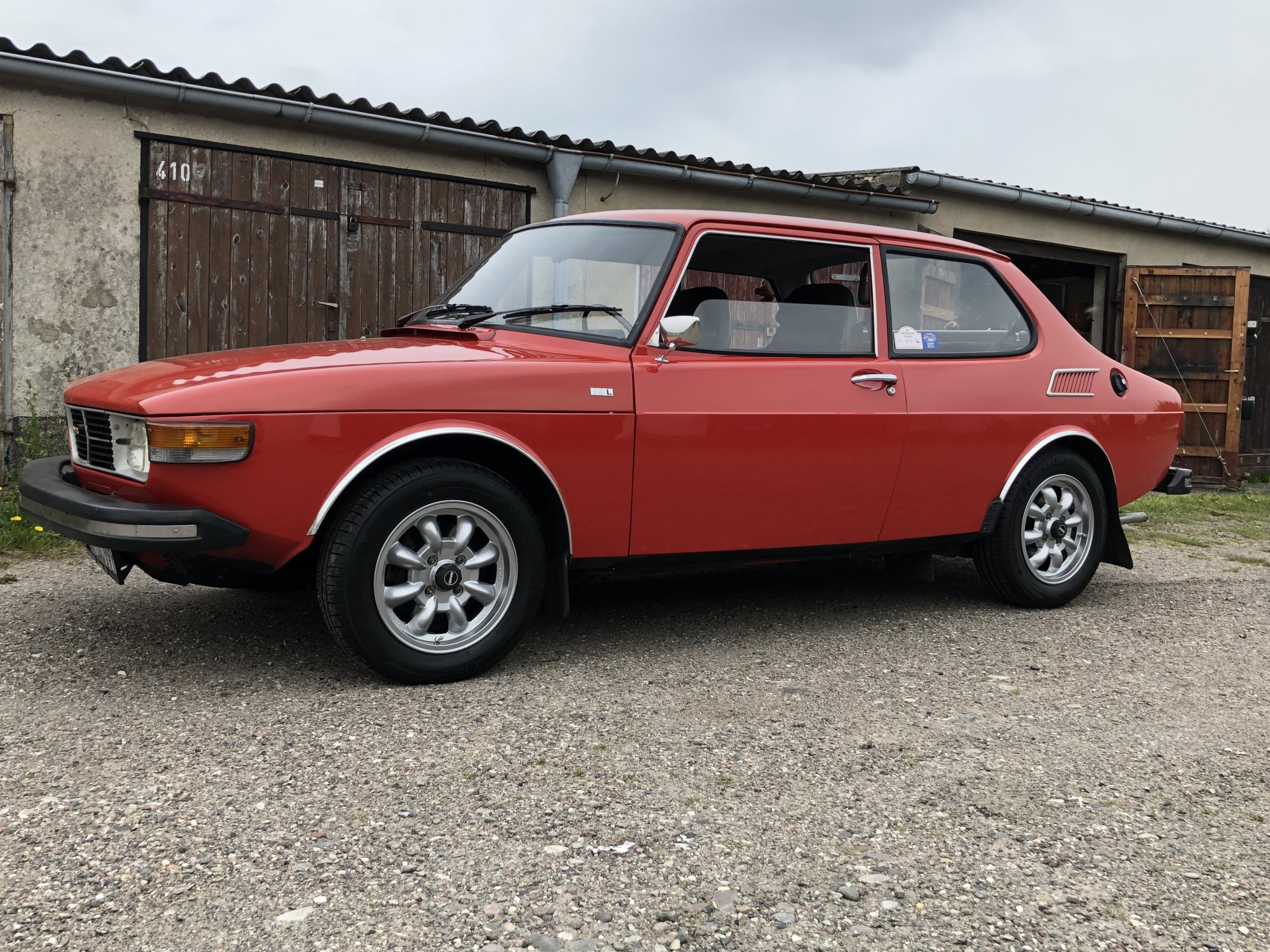

    Ja, absolut! Gerade, weil es ja ausstattungsmässig eine Nacktschnecke ist. Und wenn es um Originalität geht, müssen die Stahlfelgen drauf. Aber ich wollte die Minilite gern als Option haben und es gefällt mir ebenfalls. Dann ist das Sparmodell etwas gepimpt...
  15. Stöffn hat auf Meki's Thema geantwortet in Hallo !
    Ich fahre auf meinem mittlerweile auch Minilite, würde aber bei deinem die Turbos lassen, ich finde sie hier auch stimmiger.
