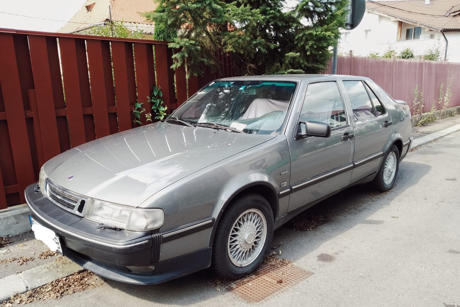

  3. Artingei hat auf Metalldetektor's Thema geantwortet in Saab Stammtisch
    9K in Brașov. Der erste SAAB in Rumänien nach 450km.
