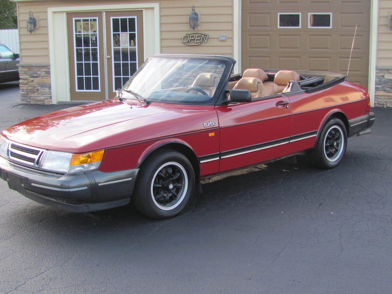

  1. Erste Erfolgserlebnisse: Nach dem Einsatz von Kontaktspray funktioniert das Zündschloss fast 100%. Dann habe ich auf die Hauptscheinwerfer geschaut. Es sind Hella, Made in Germany. Warum müssen diese getauscht werden ??? Zum Roof: Ich habe die beiden Verriegelungen geöffnet und den Schalter "Roof" betätigt. Keine Reaktion. In welcher Schlüssel-, Motor-Stellung arbeitet es ? Vielen werden die Fragen sehr simpel erscheinen. Aber Vollcabrios sind Neuland für mich. Danke für Eure Geduld.. Gruß Manni

  4. Also, die Funkfernbedienung ist nur zum Öffnen und Schließen; nicht als Wegfahrsperre, wie bei meinem 900II v. 96. Ich könnte also genau nur mit dem Schlüssel öffnen, dergleiche Effekt ? Ich werde das Zündschloß mal durchpusten und mir einen neuen Schlüssel machen lassen. Auch dachte ich, das evtl. die total entladene Batterie etwas damit zutun haben könnte. Ist aber jetzt voll. Und nichts hat sich geändert. Wenn ich dann den Schlüssel drehen kann, springt er sofort an und läuft sauber im Leerlauf. Als nächstes steht TÜV und H-Kennzeichen an. Danke nochmals an alle. **Manni**
  5. Hallo, und danke schon mal für die schnellen Antworten. Also Gurtwarner ist eine logische Ursache, zumal das Tönen nach einiger Zeit aufhört. Und das mit dem Rückwärtsgang weis ich, da ich im Alltagsbetrieb einen 900II von 96 fahre. Wenn der Schlüssel eine Zeitlang im Schloß ist, konnte ich dann auch starten. Die Idee mit dem neuen Schlüssel ist gut, da ich sowieso nur 1 mitbekommen habe. Grüße Manni
  6. Hallo liebe Saab Freunde, ich habe mir einen '87 Turbo Cabrio aus den USA kommen lassen. Ich fahre schon länger einen 900II. Eine Frage: Gibt es bei dem US Modell beim Anlassen Unterschiede zum EU-Modell ? Ich öffne mit der FB, steige ein, trete die Kupplung, stecke den Schlüssel in das Schloß und ein lautes Gequäke ertönt und ich kann den Schlüssel nicht drehen. Ich fahre schon lange US Cars und weis, daß es meistens einen Riegel oder Knopf zusätzlich zu Drücken gibt, um den Startvorgang einzuleiten. Hat der Saab das auch ?? Grüße: Manni (kein Mantafahrer)
