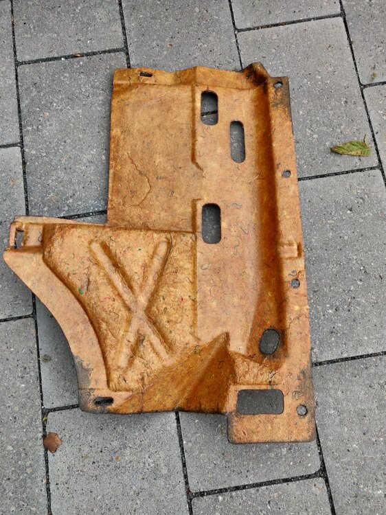

  16. Hi, für Bastler mit dem gleichen Problem: Das Einpinseln mit stark verdünntem, wasserfesten Leim funktioniert prima. Die Pappen sind wieder fest, aber noch biegsam, damit sie ordentlich montiert werden können. Ausgerissene Löcher konnte ich so auch wieder reparieren. drei bis vier Schichten sollten es schon sein. Viele Grüße Martin

  20. Die Verkleidungen unter dem Sicherungskasten und unter der Lenksäule. Formpappe mit Schwarzem Filz drauf.
  21. Hallo, ich starte gerade einen Versuch die völlig wabbeligen Pappen unten am Armaturenbrett zu stabilisieren. Dazu hab ich die Dinger ausgebaut, etwas ausgerichtet und dann die Rückseite mit verdünntem wasserfestem Holzleim getränkt. Ich hoffe das funktioniert :-) und warte gerade voller Spannung.... Hat hier jemand schon einen ähnlichen Versuch unternommen? Neu wird es die Dinger ja vermutlich nicht mehr geben. Gruß Martin
