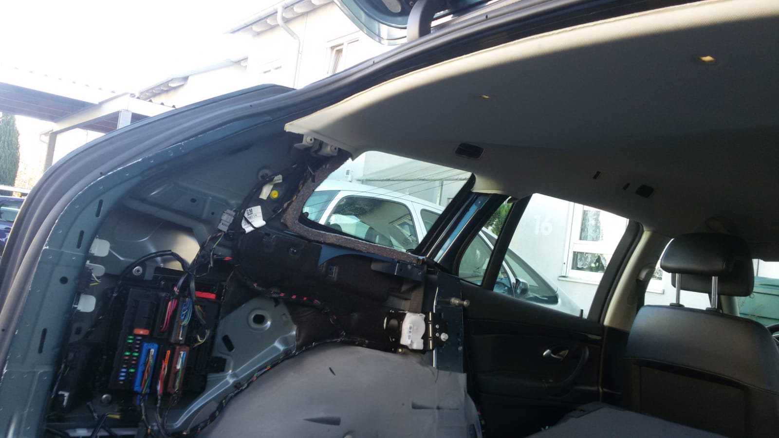

  12. Hallo, betroffen ist ein 2008er SC/Kombi. Ich stellte irgendwann einen nassen Fußboden hinten links, also hinter dem Fahrerplatz, fest. Heute habe ich Zeit gehabt und die Türverkleidung ausgebaut, da ich die Türfolie in Verdacht hatte. Die ist aber einwandfrei und die Verklebung ist ebenso in Ordnung. Die Ablauflöcher in der Türe sind auch frei. Bei Tests mit einer Gießkanne konnte ich sehen, dass das Wasser über die Türdichtung einzudringen scheint? Die Dichtungen selbst sehen optisch sehr gut aus. Sie sind nicht porös oder gerissen. Vielleicht aber zu platt gedrückt? An der Türeinstellung wurde in der gesamten Zeit nichts geändert, was aber nichts heißen muss. Hatte dieses Problem schon jemand? Erste Suchen nach dem Problem haben mir keine aussagekräftigen Ergebnisse zum 9-3 II geliefert.

  20. So, das Rücklicht ist ausgebaut... das mit der fitzelkleinen Wartungsklappe ist ein Witz! Seitenverkleidung anlösen, das ist weitaus nerven- und händeschonender. Nun habe ich die etwas zerlegt und sie ist moementan auf den rohren meiner Hausheizung, um so die Feuchtigkeit herauszutreiben. Teil #15 dichtet das Rücklicht zur Karosserie ab (Öffnung für den Leitungssatz und die drei Glühlampen). Teil #10 ist der Deckel des LED-Einsatzes (Schluss-/Bremslicht). Dieses Teil hat eine Schnurdichtung in seiner Nut und dichtet so die Öffnung mit den einzelnen LED bestückten Leiterplatten ab. --> https://www.skandix.de/de/fahrzeug-teile/karosserie/innenraum/verkleidung/innenverkleidung-kofferraum-rueckleuchte/1053097/ Ich konnte nirgends einen augenfälligen Defekt der Dichtelemente sehen.
