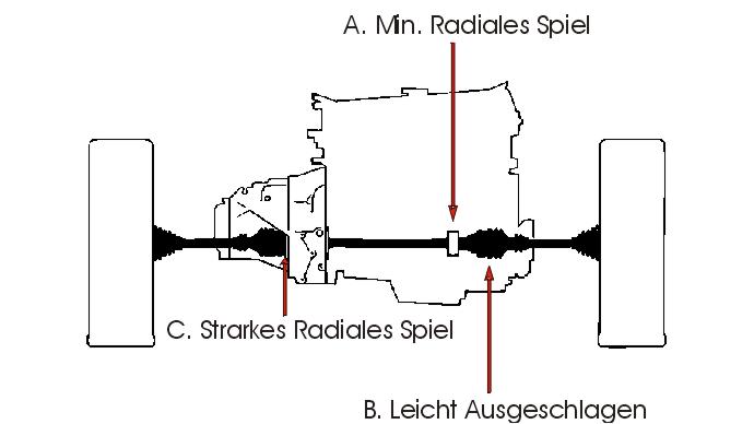

  11. Hallo Tippe mal auf das Stützlager rechts von der Antriebswelle (radiales Spiel). Und wenn schon unters Auto geschaut wird schau mal gleich ob die linke Antriebswelle ins Diff. radiales Spiel hat, wenn ja Gelenktopf samt Tripode wechseln. lg Michael

  19. Seawus, habe folgendes Problem: Beim Beschleunigen, entstehen starke Vibrationen im Vorderwagen Bereich. Es handelt sich um einen 902 Turbo mit Schaltgetriebe. Habe Folgendes schon Untersucht. Reifen vorne gewuchtet -> etwas besser geworden Radaufhängungen kontrolliert -> alles OK Antriebsstrang kontrolliert -> Folgende Fehler gefunden. Min. radiales Lagerspiel am Zwischenlager rechts Das innere Antriebsgelenk auf der rechten Seite ist leicht Ausgeschlagen (ist fast trocken gelaufen, wurde aber inzwischen Abgeschmiert, was auch eine leichte Besserung gebracht hat) Starkes radiales Spiel der linken Antriebswelle die ins Differential geht. So und das wird mein Problem werden. Hab ihr Tipps für mich wie das am einfachsten zu beheben ist. Gruß und Danke Michael
