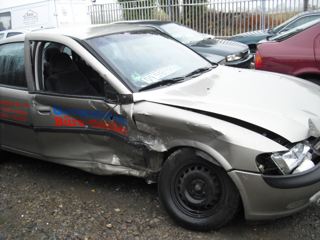

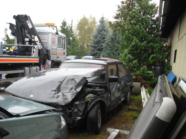

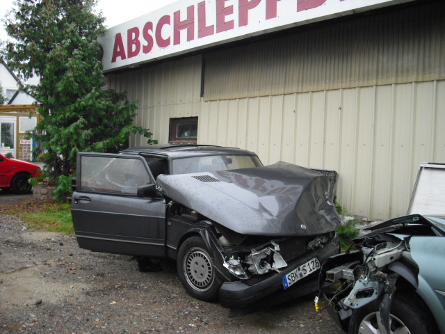

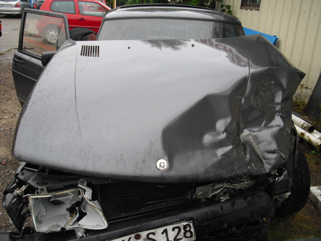

  21. Hallo, komme gerade vom Abschleppunternehmen.. Schaut selbst. Der Vectra ist der besagte Verursacher.
  22. @ KGB Schon klar.. hatte aber gestern abend nichts gefunden. Dann hast Du mir ja den Hinweis gegeben,allerdings sagt mir "Josef" nicht allzuviel:confused: Bin ich zu selten hier o stell ich mich zu glatt an? Bitte um Aufklärung. Grüße Matthias
  23. Es war auch eine meiner ersten handlungen als ich aus dem Krankenhaus kam hier im Forum nach Gutachtern bzw ob jemand jemanden kennt, zu suchen.Habe allerdings nicht allzuviel konkretes gefunden.
  24. Danke erst einmal an euch alle. Der Wagen ist einen halben meter kürzer, die gesamte linke Seite ist eingedrückt(Tür ließ sich öffnen wie eine neue..). Der Gegner kam von links u ich bin Ihr in Höhe Vorderrad im weiteren Verlauf dann Türen in die Seite gefahren.Der Wagen sah gestern im Dunkeln schief aus.
