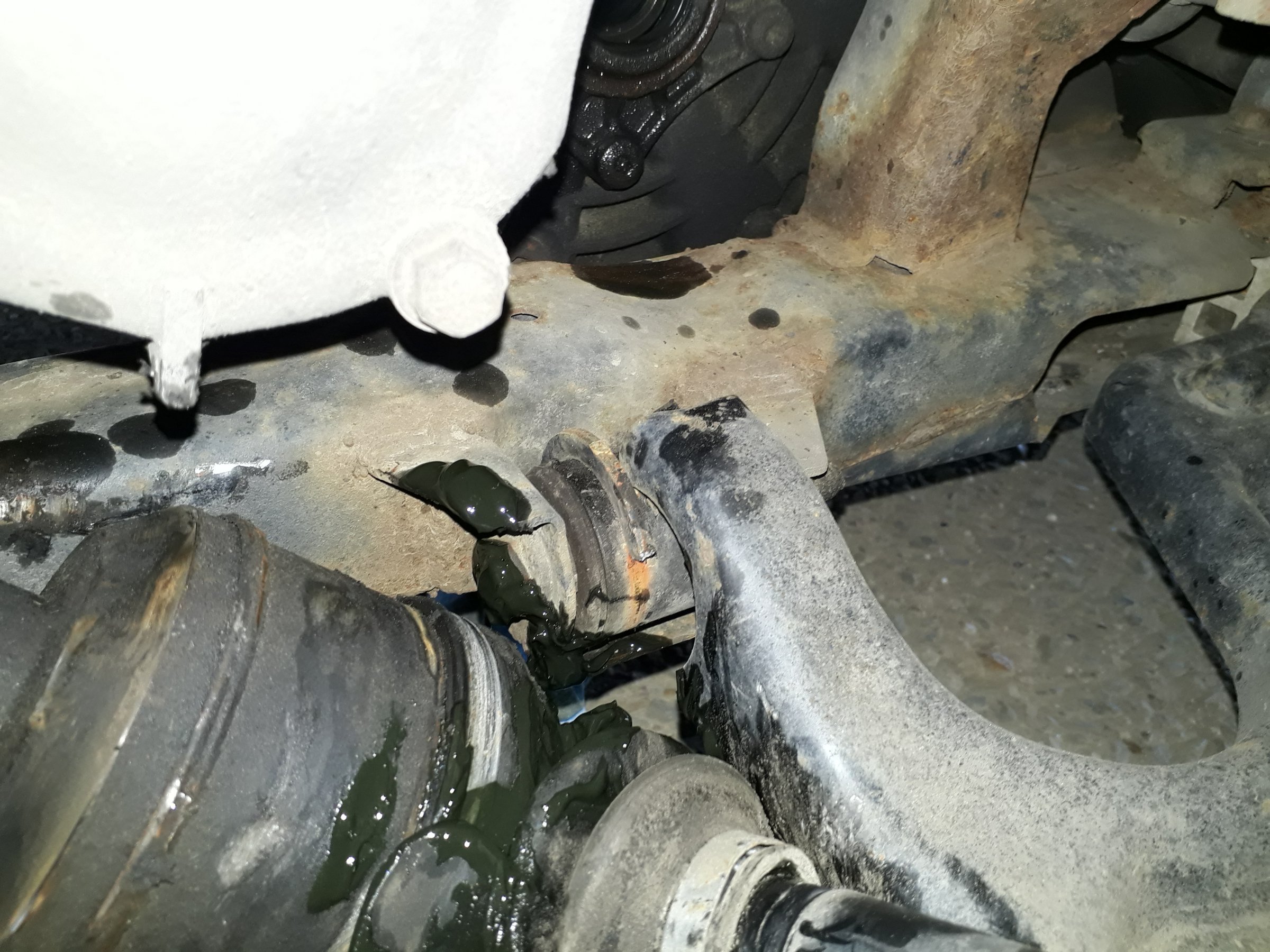

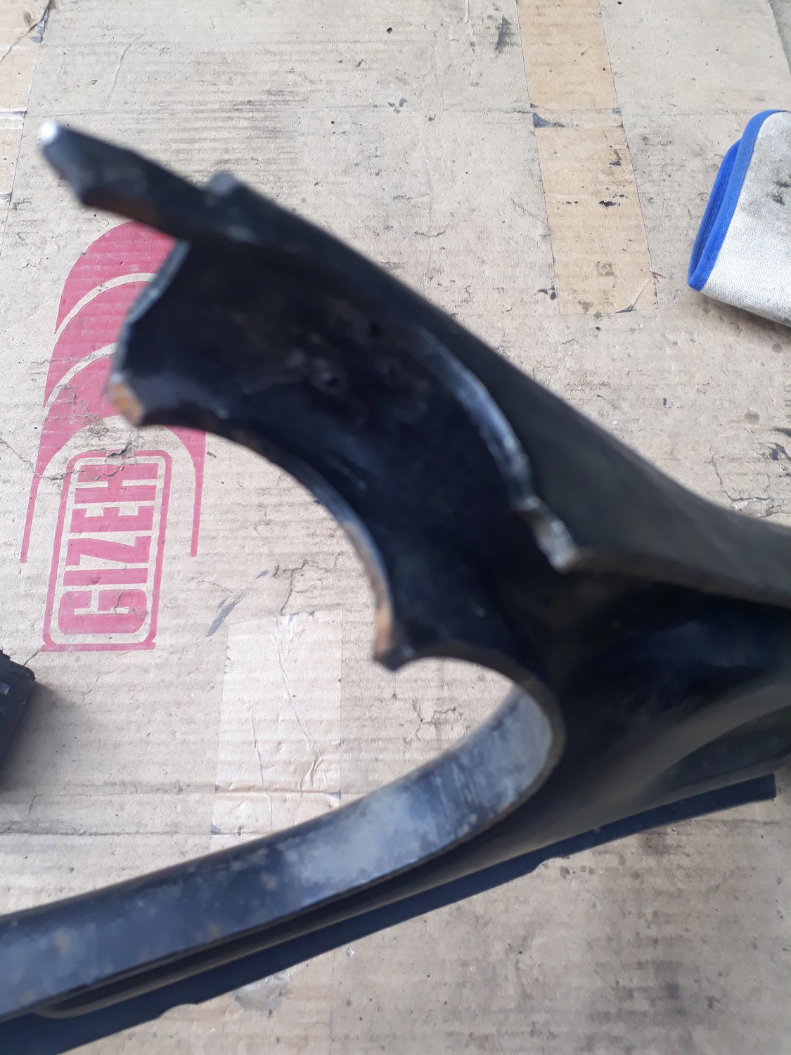

  12. SAAB-OWNER hat auf Saschabrun's Thema geantwortet in 9-5 I

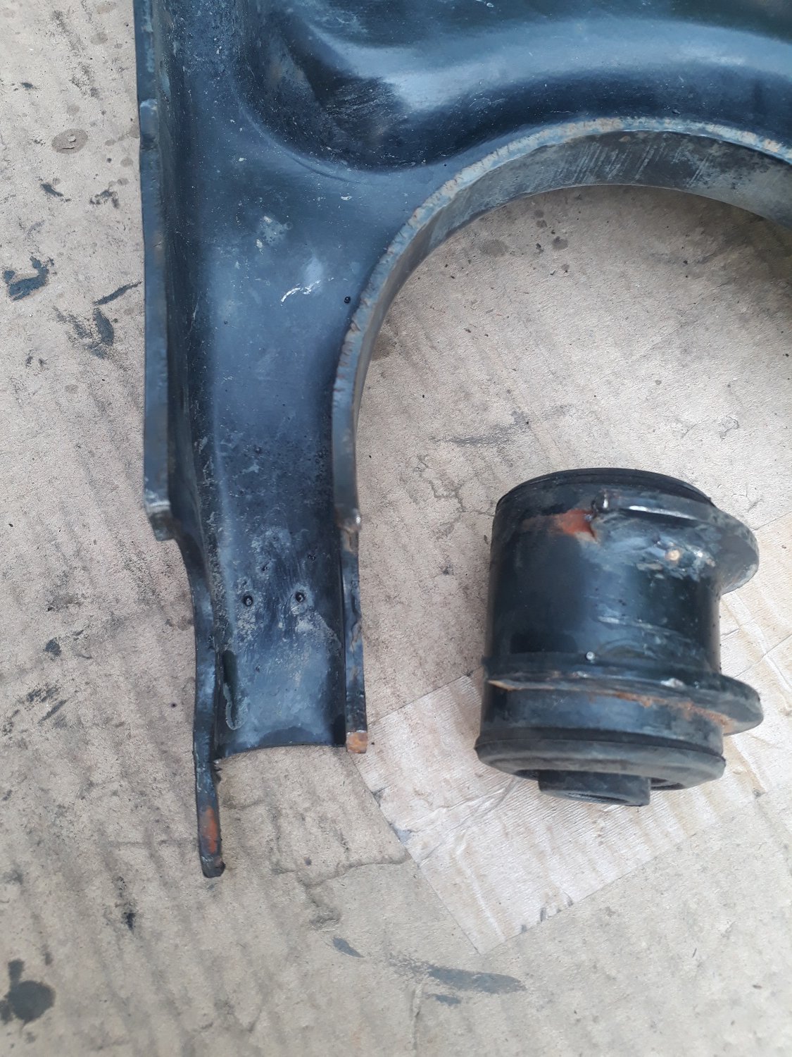

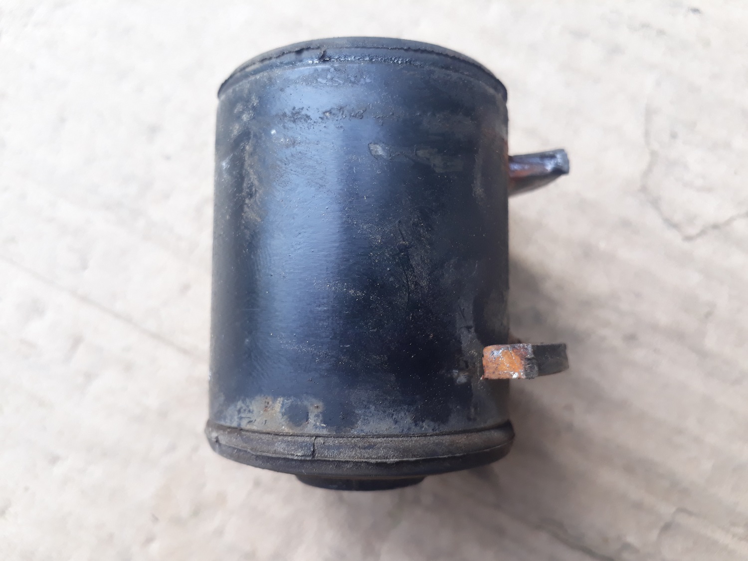

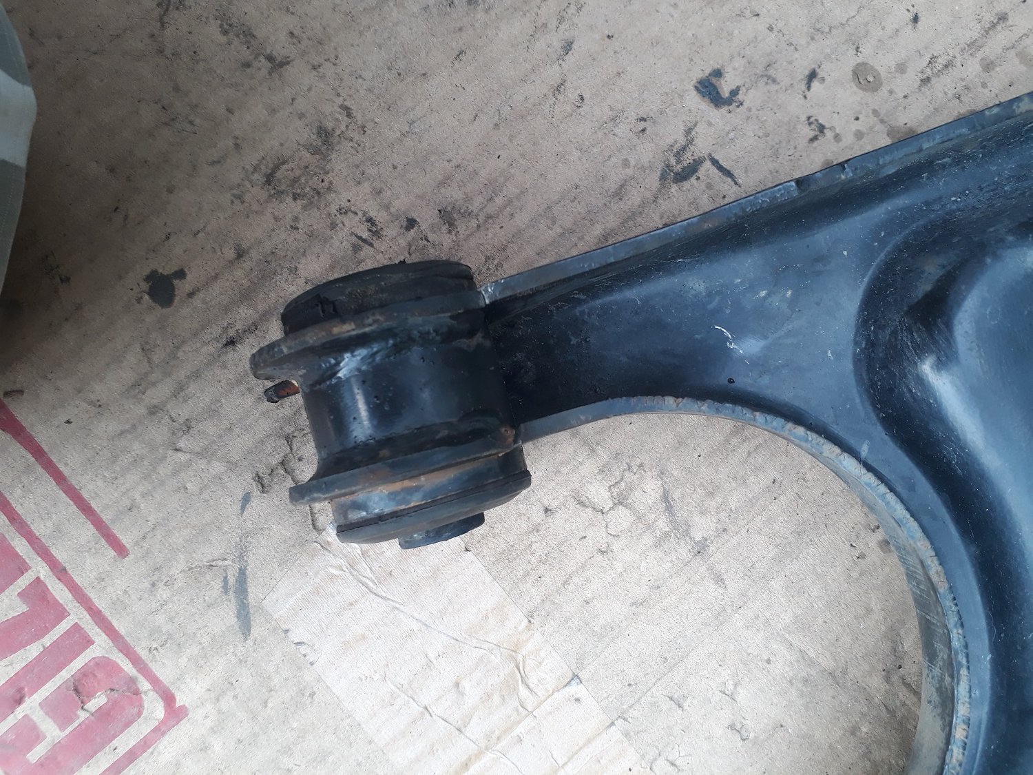

    Hallo Alex , vor ca 1nem Jahr ist bei unserem 9-5 ein Querlenker gebrochen . Es war ein Zubehör Querlenker verbaut , Hersteller unbekannt . Der Bruch war vorprogamiert . Weil ich auf die schnelle keine org gebraucht bekommen habe , habe ich welche von Meyle gekauft . Die Schweißnähte sahen etwas besser aus aber nicht gut . Also habe ich das Lager ausgepresst und die Buchse nachgeschweißt . Farbe drauf und alles eingebaut .

  17. SAAB-OWNER hat auf SAAB-OWNER's Thema geantwortet in 9-5 I

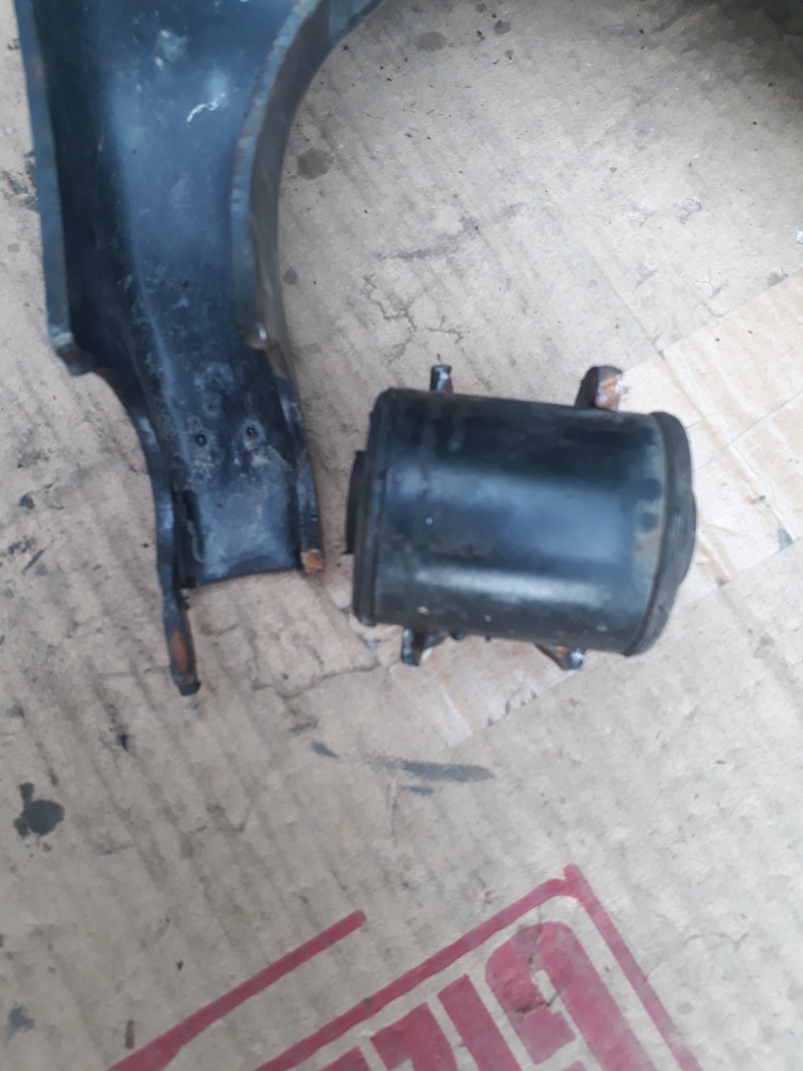

    Zur Not hätte ich die alten Teile geschweißt bis der Ersatz eingetroffen wäre . Ich schweiße seit über 30 Jahren , zwar ohne gültige Schweißprüfung aber das hätte mit Sicherheit besser gehalten als das Zubehör Zeug . [mention=800]patapaya[/mention] : die Teile sind exakt an der Schweißnaht gerissen . Ich echt ne Frechheit sowas zu verkaufen .
  18. SAAB-OWNER hat auf SAAB-OWNER's Thema geantwortet in 9-5 I
    Das nachschweißen ist das kleinere Problem . Bin Schlosser und habe im Betrieb schon einige Möglichkeiten . Ich habe auch hier zu Hause ein kleines Schutzgas Gerät und ein Elektro . Aber ich weiss nicht wie weit der QL verzogen ist und wenn der Rest genauso billig ist , Investier ich lieber in 2 neue . Ich hab in der Bucht welche von Meyle gefunden . Hab schon ein paar Teile von Meyle in meinen 9k verbaut und ich war bzw bin mit der Qualität sehr zufrieden .
  19. SAAB-OWNER hat auf SAAB-OWNER's Thema geantwortet in 9-5 I
    Erstmal Danke für die Antworten . Ich würde auch lieber neue verbauen , das Auto wird gebraucht . Wo kann man denn sorglos bestellen ?
  20. SAAB-OWNER hat einem Thema gepostet in 9-5 I

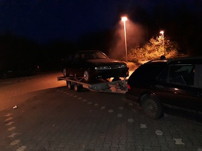

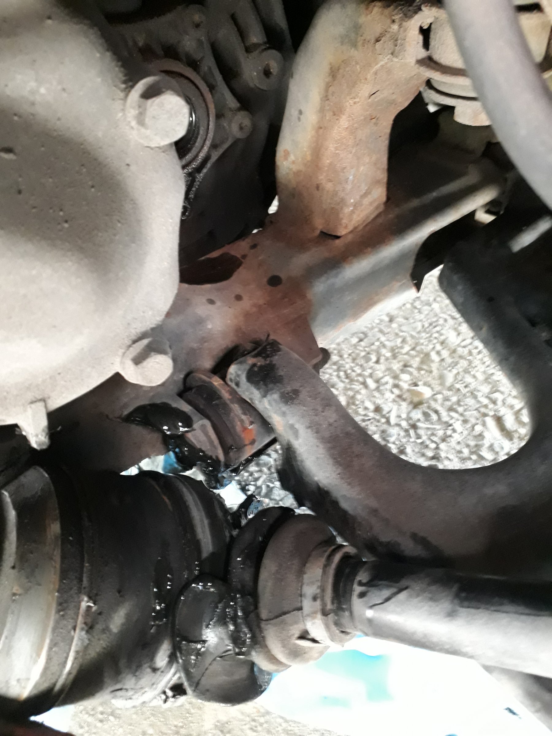

    Hallo zusammen , mal eine Frage in die Runde . Hat jemand sowas schon mal gehabt ? Heute ist meiner Frau auf dem Heimweg ( 100 Meter vor der Haustür) der Querlenker gebrochen . Ich bzw wir fahren seit ca 20 Jahren Saab . 900er , 9k und 902 CV . Seit letzten August auch 9-5 Kombi, Bj 99, 2.0 , 150 PS , 266 Tkm . Meine Frau sagte es gab einen lauten Knall nach einer sehr engen scharfen rechts Kurve ( 2ter Gang Bergab mit getretener Kupplung ) . Sie hat sofort angehalten , gesehen was passiert ist und mich gerufen . Der Querlenker ist vorne links ist die vordere Halterung abgebrochen .Die Antriebswelle ist aus dem Getriebe raus und das innere Gelenk ist auch kaputt .Ich habe den Querlenker dann mit 2 Spanngurten fixiert und nach Hause ziehen lassen . Der Saab hat vor 2 Wochen TÜV bekommen . Inkl Rüttelplatte , alles ok . Und jetzt das .
