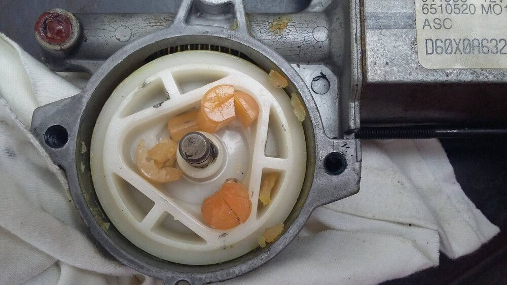

Wir hatten auch ein Problem mit dem 5. Spriegel aber ..... Das Dach ging ohne zu murren auf und beim schliessen öffnete sich der Spriegel nicht mehr . Also mit nicht vollständig geschlossenem Dach nach Hause und Fehler suchen . Hab dann gehört das der Motor läuft , es sich aber nichts tut . Also Verkleidung ab , Motor ausgebaut , Spriegel auf gängigkeit geprüft und dann das Getriebe vom Motor geöffnet . Da ist eine Art Ruckdämpfer verbaut und den hat's zerbröselt , sind wohl nach 20 Jahren und 350 tKm die Weichmacher raus . Ich hab dann alte Ruchdämpfer vom Motorrad genommen und die passend gemacht . Alles wieder zusammengebaut und mich gefreut das alles wieder funzt
