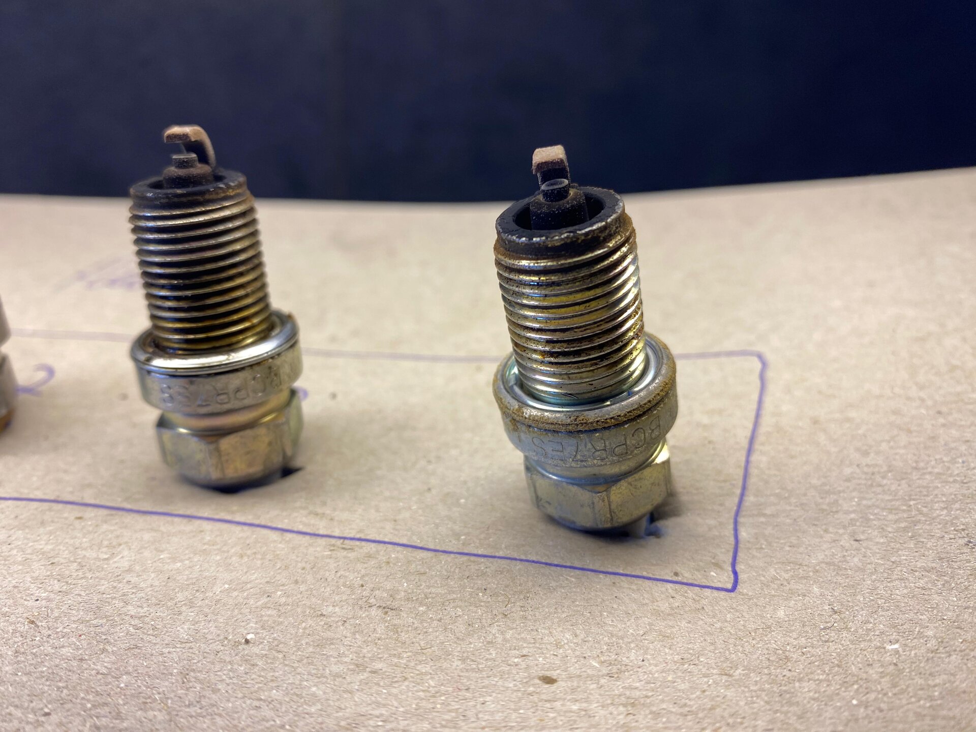

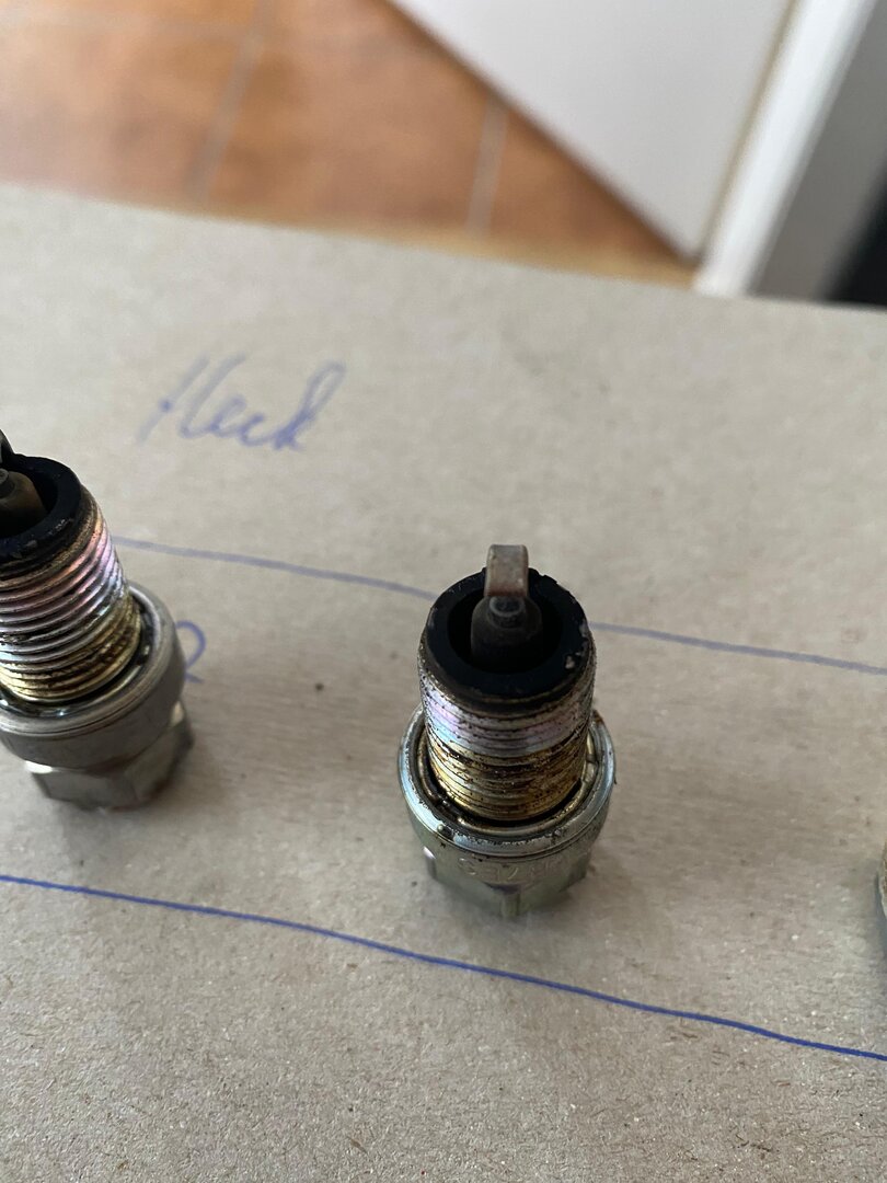

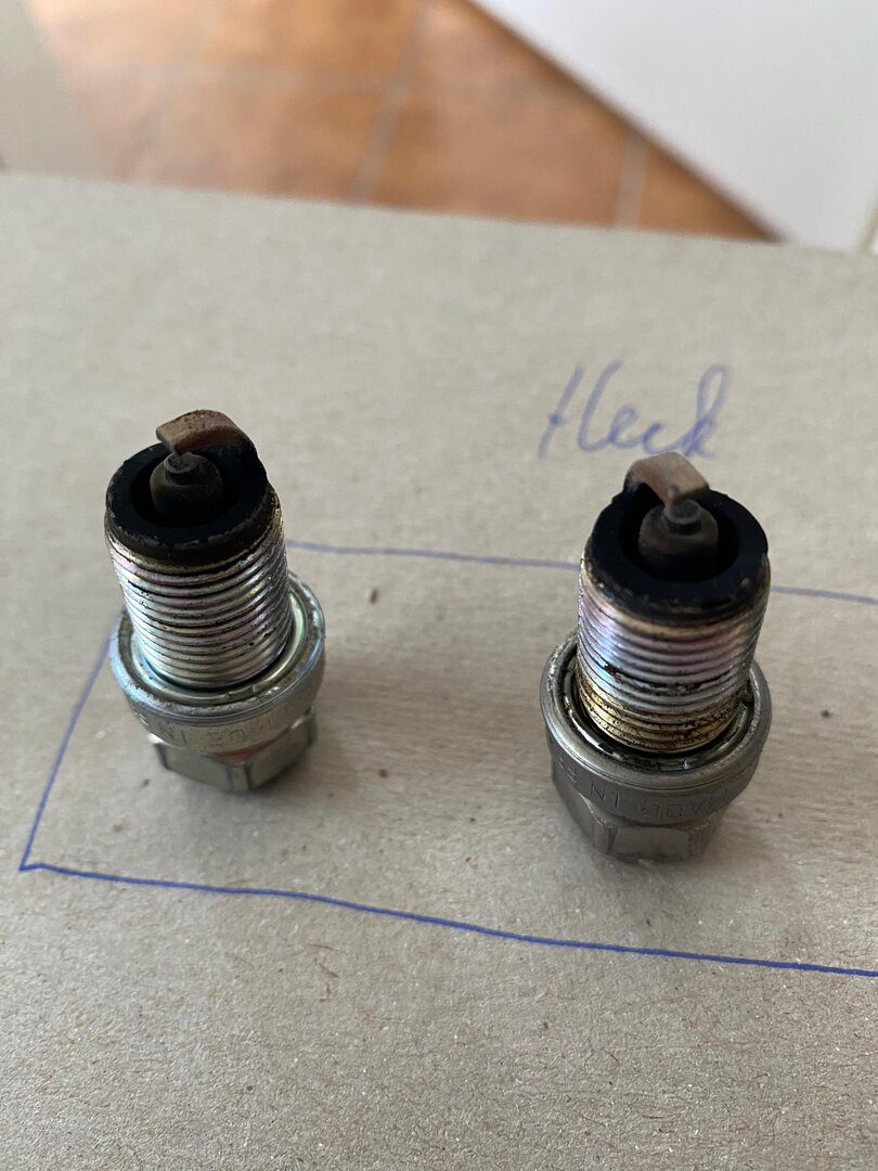

  1. Hallo zusammen, ich habe die Zündkerzen jetzt herausgedreht. Meiner Laienmeinung nach sind sie etwas verrußt. Allerdings haben sie bereits 65.000 Kilometer hinter sich... Neue Zündkerzen habe ich heute bereits bestellt. Was meint Ihr?
