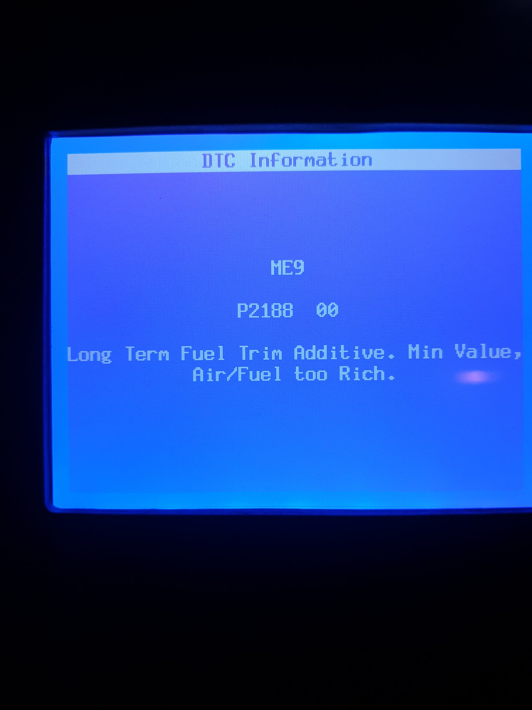

    Hallo liebe User, heute war ich mit meinem Saab 9-3 V6 250PS / BJ 04.2007 in einer Werkstatt um die Ursache der Motorkontrollleuchte auf den Grund zu gehen. (Werkstatt Analyse im Anhang) Der liebe Mitarbeiter der Werkstatt sagte mir das die Steuerkette gewechselt werden muss, jemand anderes sagte mir wiederum das bei Problemen mit der Steuerkette die Fehler P0009, P0011 und P0016 angezeigt werden müssten und mein Saab eine dickere Kette verbaut hat. Ich als absoluter ahnungsloser KFZ Neuling bin komplett überfragt und verzweifelt. Jemand hier der mir die Analyse der Werkstatt für einen leihen gut erklären kann? Saab.pdf

  17. Ja das habe ich gerade auch schon erfahren, der ADAC hat den Fehler allerdings gelöscht und mir eine falsche Analyse ausgehändigt!
  18. Hatte niemand einen Tipp für ne gute Werkstatt im Raum Düsseldorf / Hilden? Bei meinem Saab 9-3 2,8 6V muss das AGR Ventil gewechselt werden, daher suche ich gerade eine Werkstatt die dies Zeitnah erledigen kann. EDIT: Mir wurde gerade mitgeteilt das mein Saab kein AGR Ventil hat? Der ADAC hat aber den Fehler P0400 ausgelesen! Ich bin gerade leicht verzweifelt
