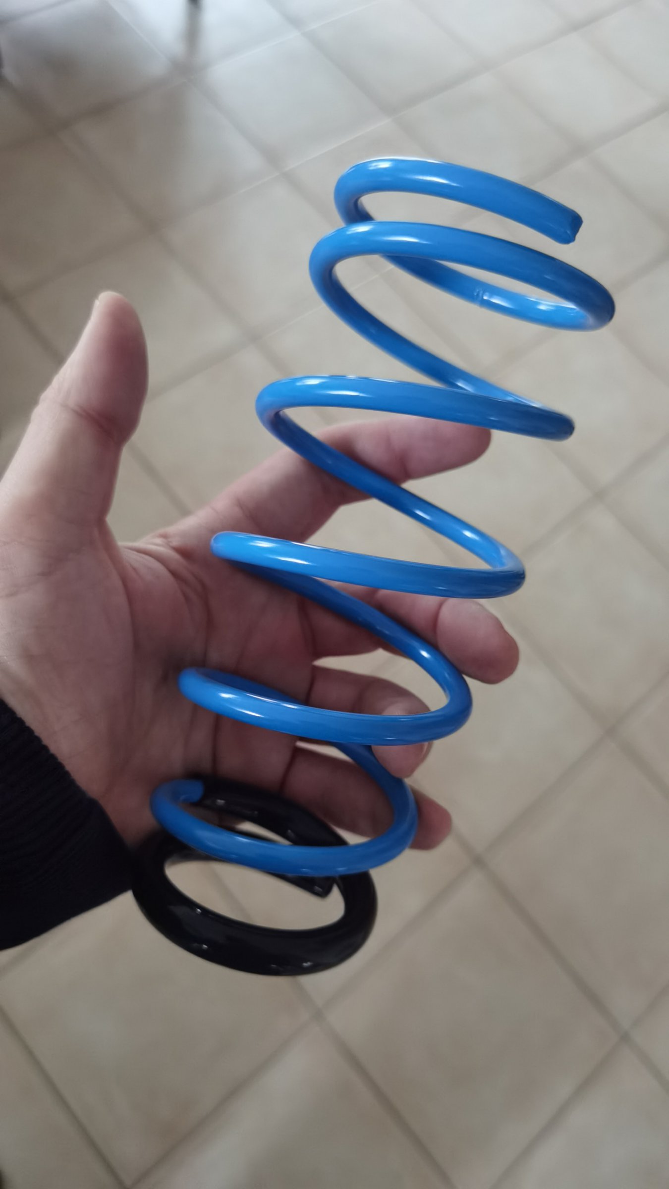

    Hallo. Fahrt jemand die Zusatzfedern in seinem Fahrzeug? Hat die ggfs eingetragen!? Habe mit der Firma gesprochen (zusatzfeder.de), mir wurde ein altes Gutachten geschickt. Mittlerweile gibt es da keine Gutachten mehr zu. Würde alles passen und es eingetragen bekommen. Nun kamen die Federn heute an, sind leider ohne jegliche Kennzeichnung und so würde der Prüfer mir diese natürlich nicht eintragen. Seine Aussage am Telefon ich solle mir einen Aufkleber schicken lassen um die nachträglich auf die Federn zu kleben. Angeschrieben habe ich den Verkäufer zwar schon, aber die sind in den Betriebsferien. Habt ihr eine Idee bzgl Aufkleber welche haltbar wären und nicht groß!?! Die Feder hat einen Materialstärke von ca 5mm...
