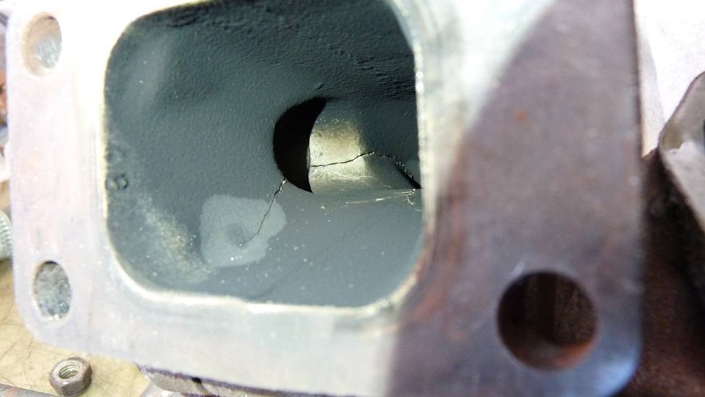

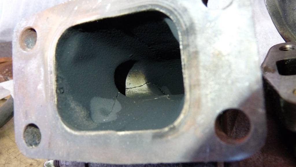

  4. Ach, und dann ist da noch der Abgasstrang, Krümmer und Lader. Es handelt sich um einen Garret TB0357 (glaub ich zumindest) Der Krümmer ist an der üblichen Stelle gerissen, ziemlich weit, aber ich hab noch einen vom LPT Spender. Was mir mehr Sorgen macht ist der Lader. Vom Spiel ist er noch OK, aber beim Sichten hab ich die scheinbar üblichen Risse im Wastegategehäuseteil entdeckt. So wie sie auch hier schon ausführlich beschrieben wurden.....blöd, da ich den Lader eigentlich nicht anfassen wollte.... Irgendwie kommt hier doch inzwischen einiges zusammen....aber ich glaube an Anfang des Freds wurde ich auch daraufhingewiesen......:-)

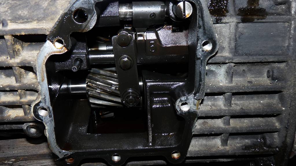

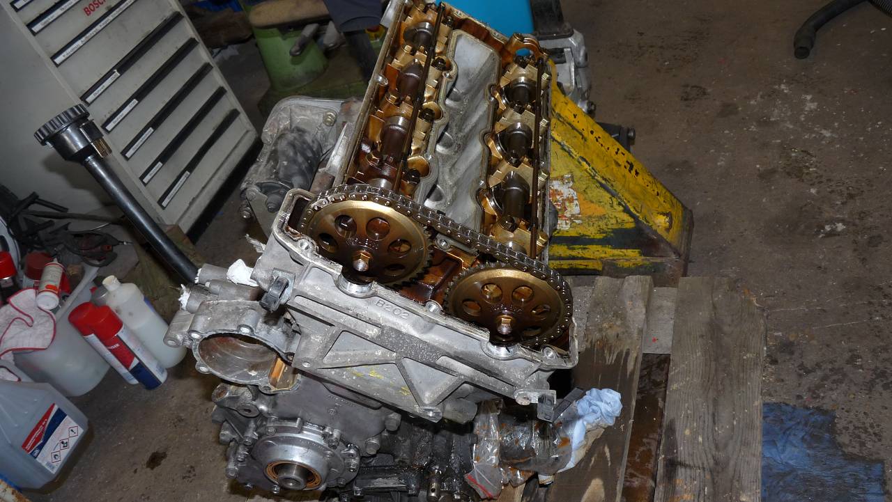

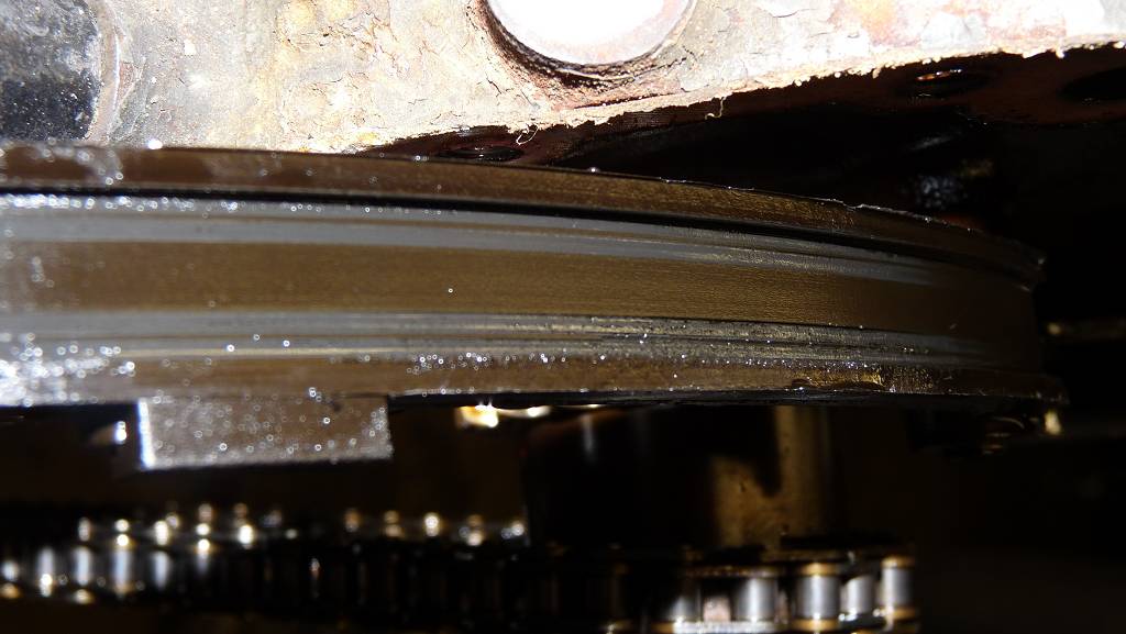

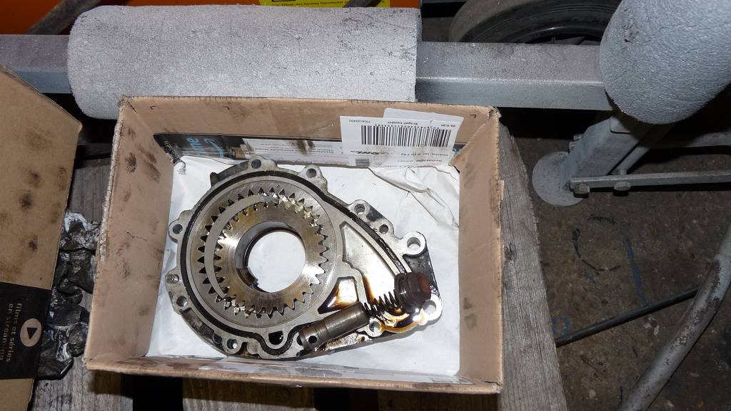

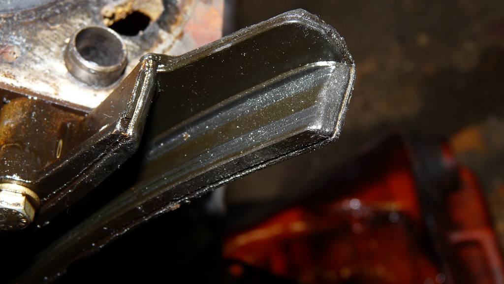

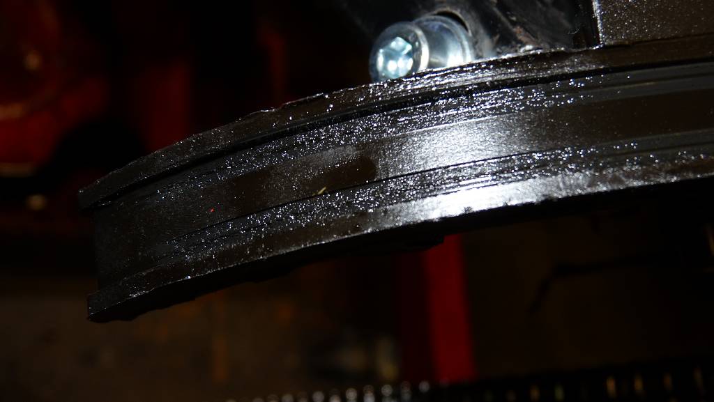

  5. Dann habe ich auch noch den Stirndeckel am Motor abbauen können, nachdem das Getriebe weg war. Bei den Gleitschienen kann man doch schon von eingelaufen sprechen :-) Die Kette hat auch schon gerasselt. Also das muss neu und natürlich der O-Ring für das Ölrohr!. Die Ölpumpe sieht noch recht gut aus, verglichen mit den Bildern, die ich hier schon gesehen habe. Ich war ja schon angespannt, wie sich der Zustand zeigen wird. Ich bin nur noch am Überlegen, ob ich den Umbau auf die 3 Mitnehmer machen soll oder nicht. Ich hab noch einen LPT Motor als Spender von 92, der wird wohl die 3 Mitnehmer Pumpe haben, aber eben auch schon 200tkm. Hab diese noch nicht ausgebaut zum Prüfen. Das steht dann also noch an :-)

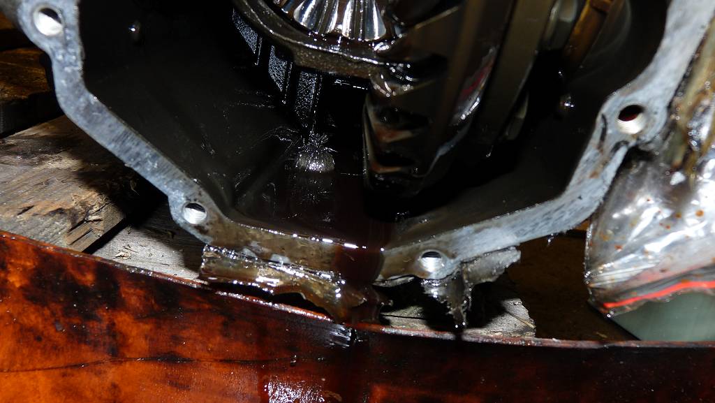

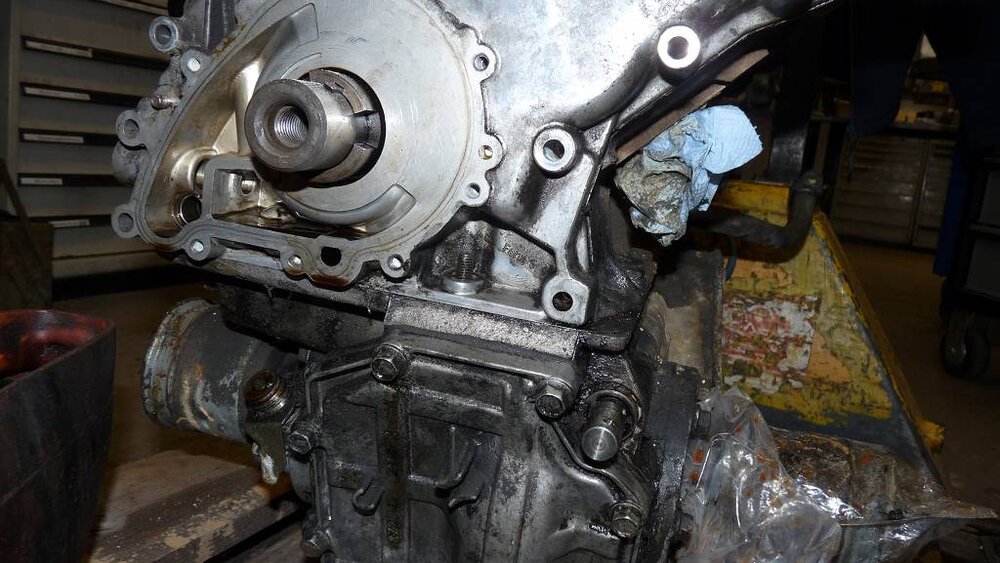

  6. Gestern habe ich also Motor und Getriebe getrennt. Ging problemlos, es war ja auch schon alles gut zugänglich. Ich habe dann das Öl abgelassen, den Stirndeckel und den seitlichen Deckel abgenommen. Es fanden sich an der Ablassschraube ein paar Späne (siehe Foto). Was meint Ihr dazu? Viel ist es nicht, kann ich das lassen? Das Reinigen ist ja echt eine Aufgabe....das ist echt aufwändig. Also von außen, das Gehäuse. Aktuell nehme ich Kalt- und Bremsenreiniger.

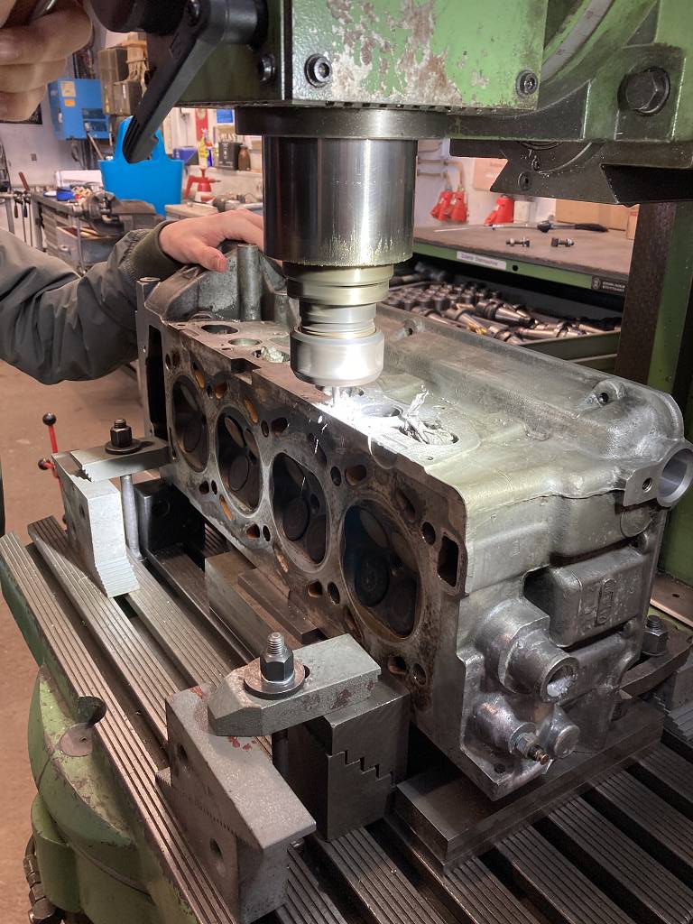

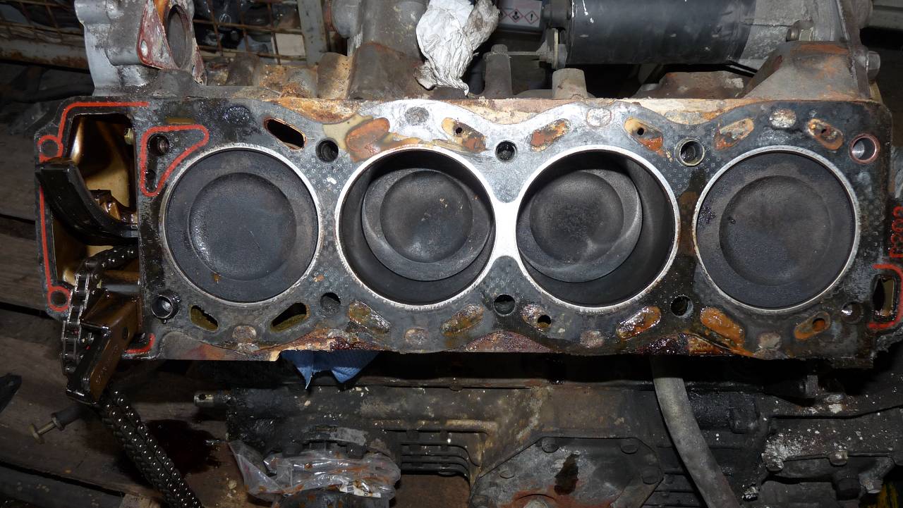

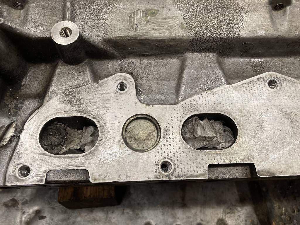

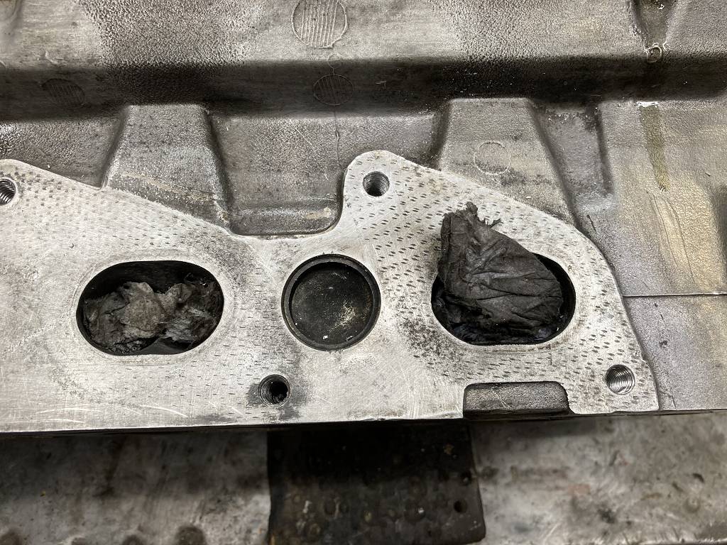

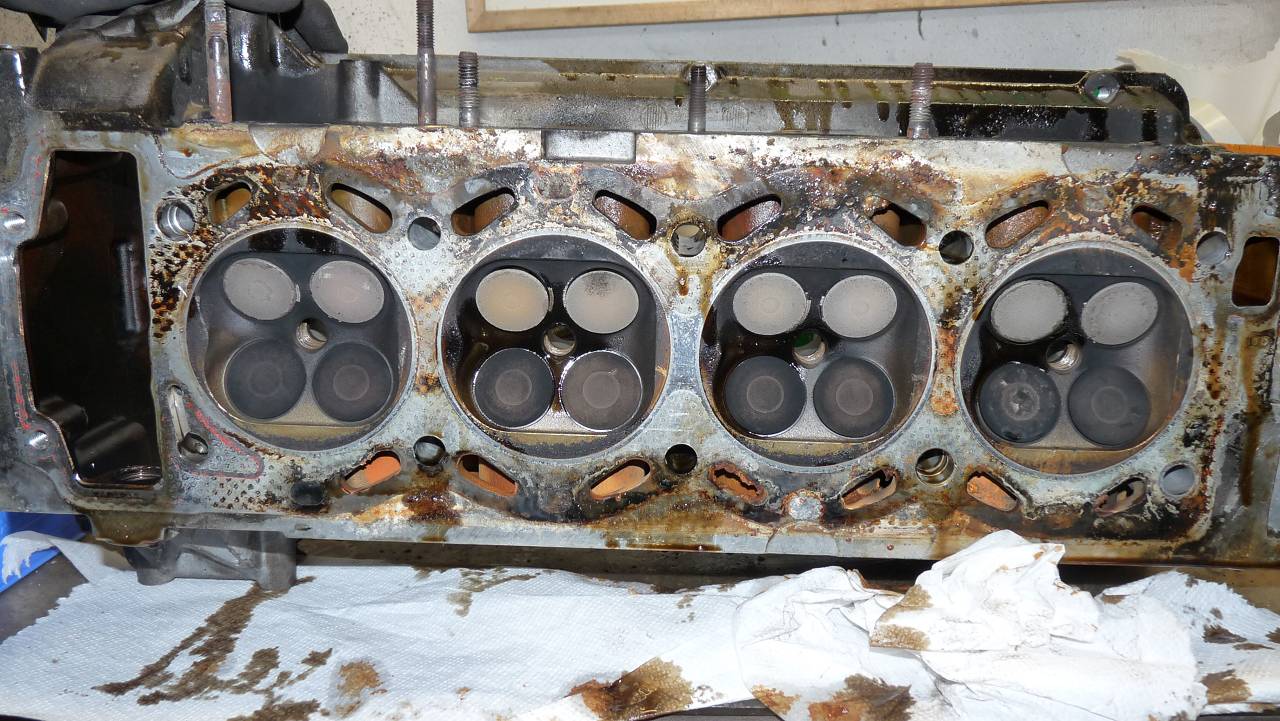

  12. Das Thema Haube verdränge ich nach wie vor...... Der Zylinderkopf ist ja auch nicht ohne. Ich habe also auch noch die anderen Stehbolzen ausgebaut. Das ging soweit ganz gut, aber 2 waren ziemlich fest drin. Mit dem Stehbolzenausdreher sind mir dann noch 2 weiter abgerissen. Aber die Aktion auf der Fräse stand ja an und einer mehr oder weniger fällt da nicht mehr ins Gewicht... Beim Fräsen ist das Aufspannen des Werkstücks eine wichtige Sache und der Saab Kopf hat ja auch keine ebene Auflagefläche auf der Ansaugseite. Mit vielen Klötzen und Platten habe ich dann den Kopf gut platziert und fixiert. So eine Fräsmaschine ist leider nicht so einfach zu bedienen. Ich habe mal den Hauptschalter umgelegt und versucht irgendwas in Bewegung zu versetzen und bin leider kläglich gescheitert, obwohl ich das vor vielen Jahren auch mal gemacht habe. Aber ein Freund meines Sohnes kennt sich aus, der hat mir dann geholfen und die Maschine bedient. Zunächst war es wichtig den Mittelpunkt des Bolzen zu "erfahren" Dazu haben wir mit einer Kegelspitze optisch den Punkt ermittelt. Dann genullt und den Fräskopf eingesetzt. Mit sehr langsamem Vorschub dann den Bolzen ausgefräst. Das ging ganz gut, so hart sind die Bolzen gar nicht. Danach dann nochmal mit einem Bohrer auf Kerndurchmesser reingebohrt, danach stand dann nur noch eine dünne Resthülse im Gewinde drin. Das haben wir bei allen 3 Bolzen so gemacht und wir haben die Mitte jedes Mal sehr gut getroffen. Danach habe ich dann mit Gewindeschneidern (Stufe 1-3) das Gewinde nachgeschnitten bzw. die Reste rausgeholt. Viel raus und rein, damit sich auch nichts verklemmt. Hat gedauert, aber das Ergebnis ist echt gut geworden. Die Gewinde laufen prima... so bin ich also wieder einen Schritt weitergekommen...:-) Nachdem es inzwischen so viele verschieden Themen geworden sind, muss ich heute mal ein bisschen planen in welcher Reihenfolge ich nun weiter mache. Die Steuerkette muss noch raus, dabei habe ich festgestellt, dass der Deckel auf der Stirnseite wohl nur abzubauen ist, wenn der Motor vom Getriebe getrennt ist. Ich dachte eigentlich, dass der auch so runter geht. Aber das ist eine Schraube vom Getriebe nach oben.... Na gut, der Aufwand ist ja nicht mehr so groß. Motor und Getriebe zu trennen. Daraus ergeben sich viele weiter Fragen, die aber im nächsten Thread

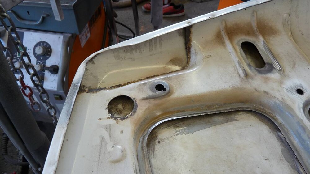

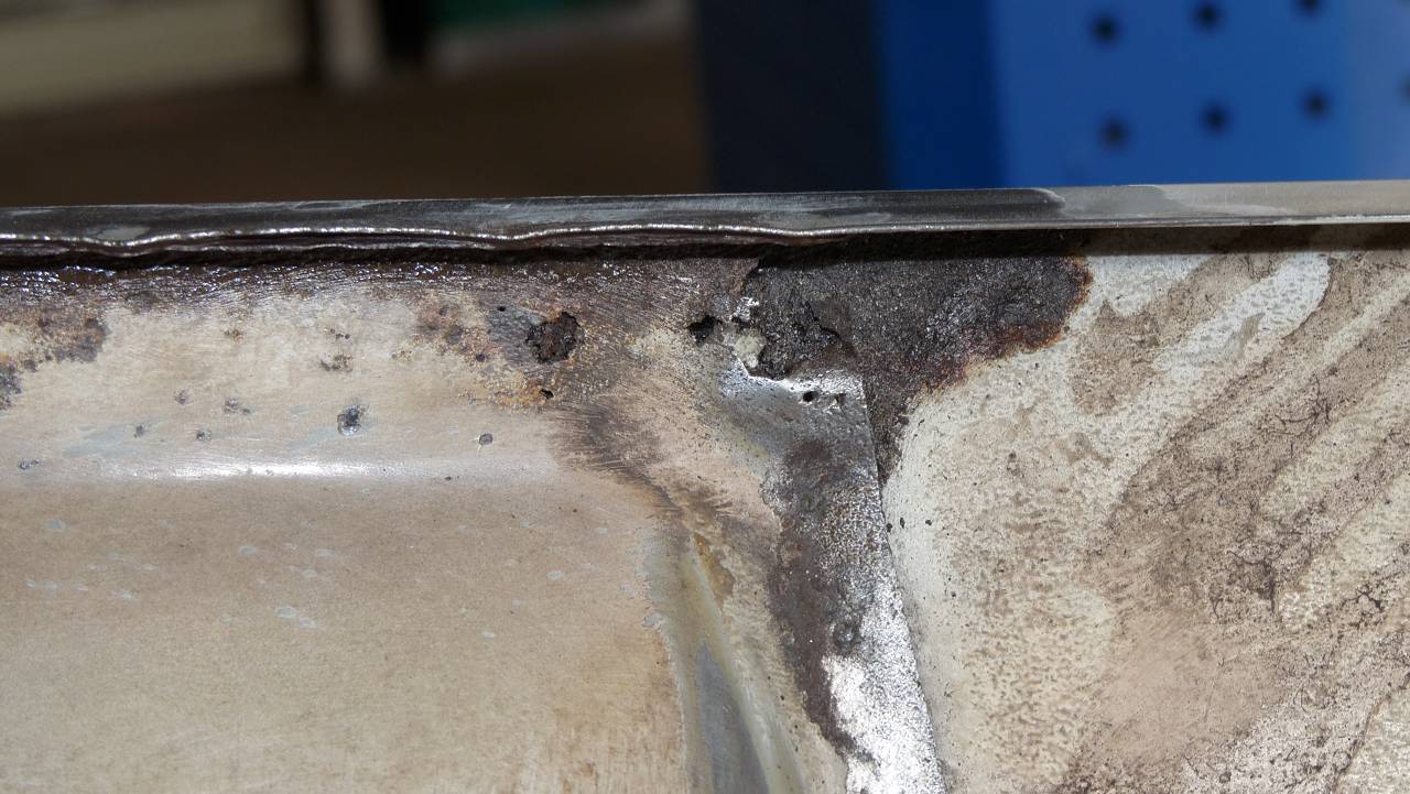

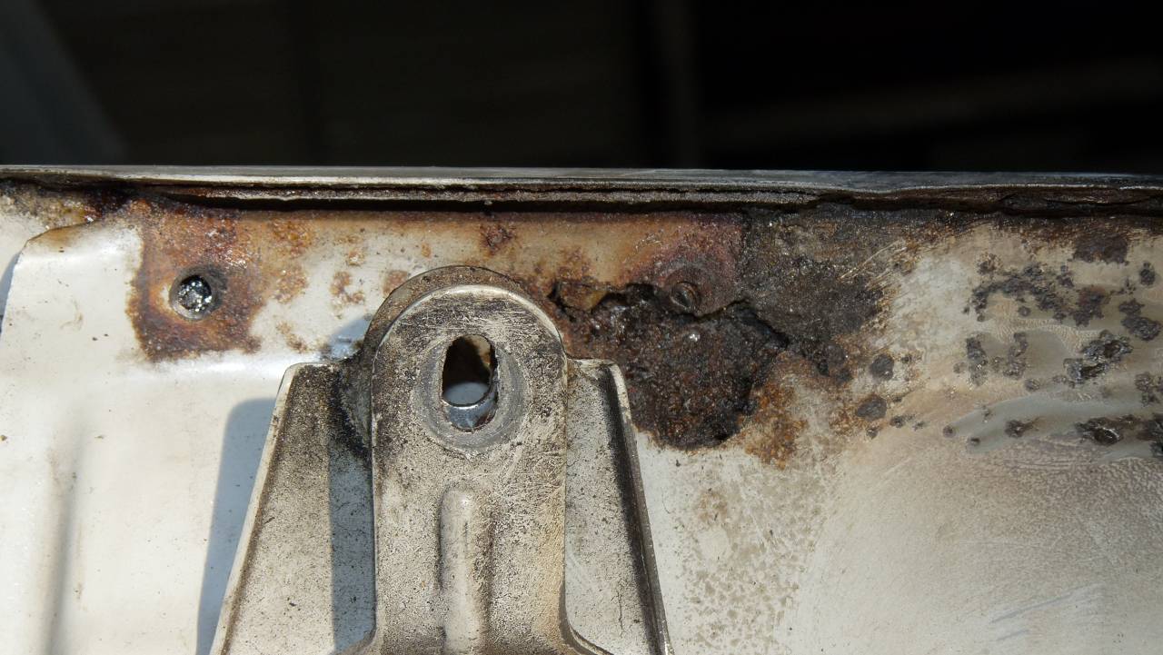

  15. Darüber hab ich noch gar nicht nachgedacht. Aber die Haube hab ich ja noch und mit Euren Hinweisen behalte ich die dann erstmal. Allerdings kann ich mir nicht so richtig vorstellen, wir man die doppelten Bleche sauber schweißen und instandsetzten kann. Habt Ihr da gute Erfahrungen? Wird das gut und haltbar?

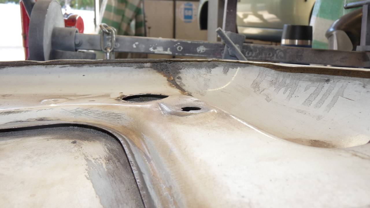

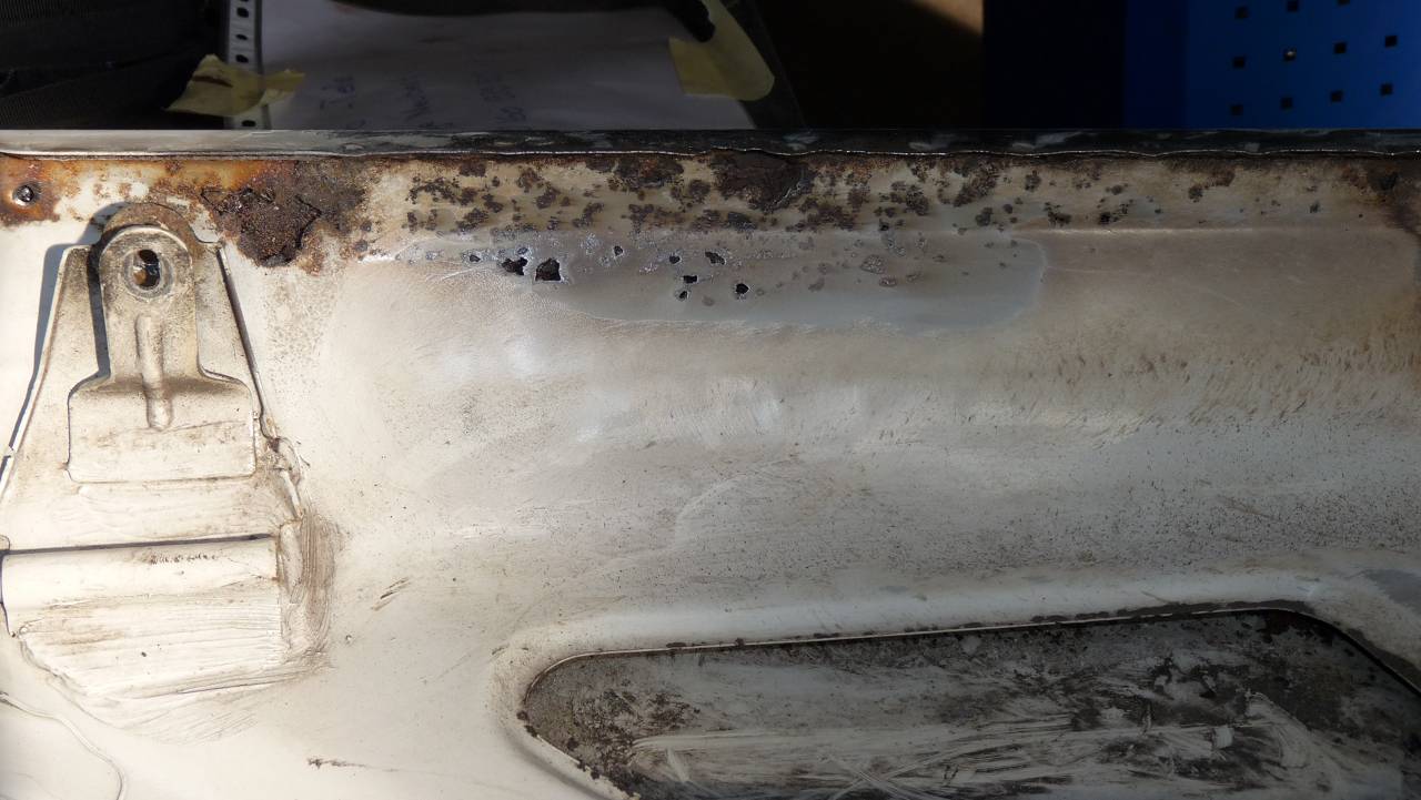

  16. Die Karosserie ist bisher noch nicht gewachst/ gefettet, beim Abholen ist der Sand aus dem Auto gerieselt. Genauer hab ich mir das noch nicht angeschaut, ich hoffe das geht sich aus.... Inzwischen habe ich mich mit der Haube beschäftigt. Die Originale ist an beiden Seiten durch und ist auch an der Front stark angegriffen. Ich hatte mir ja schon einen Ersatz besorgt. Nun ist auch diese Haube nicht ganz frei von Problemen. Alternativ hätte ich auch noch bei icesaab eine Haube in Aussicht.....aber die ist halt 500km weit weg..... ich überlege noch..... Zum Verdrängen (Blech ist überhaupt nicht mein Thema) habe ich dann mit dem Motor weitergemacht, da ist die Steuerkette fällig und so hab ich angefangen hier zu zerlegen. Die Krümmerschrauben hab ich gut mit Rostlöser eingesprüht und so ging auch alles gut auf. Allerdings waren die beiden vorderen Stehbolzen schon gebrochen. Natürlich im Sackloch und damit keine Chance zum Greifen oder was Aufschweißen. Also dann eben doch den Zylinderkopf abbauen, wenn ja eh schon alles vor mir liegt. Das ist sicherer beim Ausbohren. Und die Kopfdichtung soll ja eh immer mal wieder gewechselt werden. Das ging dann erstaunlich gut vonstatten und es ist wirklich sinnvoll, die Dichtung zu wechseln. Zwar sind die Brennräume noch gut abgedichtet gewesen. Aber nach außen gab es doch Wasserundichtigkeiten. Hab ich wohl ignoriert, wobei ich keinen nennenswerte Wasserverlust im Betrieb hatte. Einen Bolzen konnte ich mit Anbohren und einem Linksausdreher ausbauen, beim andern hab ich nicht genau die Mitte getroffen und irgendwie war der auch superfest drin. Da muss ich mir nun noch was überlegen. Aktuell denke ich ich mach das mit der Fräsmaschine.....

  23. es geht weiter. Ich habe das Auto nun vom Sandstrahlen abgeholt und zum Karosseriebauer gebracht. Wie erwartet hat das Strahlen einige Stellen sichtbar gemacht, die ich eigentlich nicht hätte sehen wollen...aber warum soll diese Saab besser sein als andere. Nun denn, AWT ist auf beiden Seiten durch, die Kotflügel auch. Aber mein Spengler ist optimistisch und es sind ja Reparaturbleche verfürbar. Jetzt wird nochmal genau besichtigt und dann ordern wir die Teile und dann gehts los.... in der Zwischenzeit mach ich dann die ausgebauten Teile schön, damit etwas Motivation aufkommt.....die Querlenker sind echt schön geworden. Aktuell bin ich an der Haube dran.....das sind viele Bleche dran die rosten können.... und dann gehts weiter mit dem Motor....es bleibt viel zu tun
