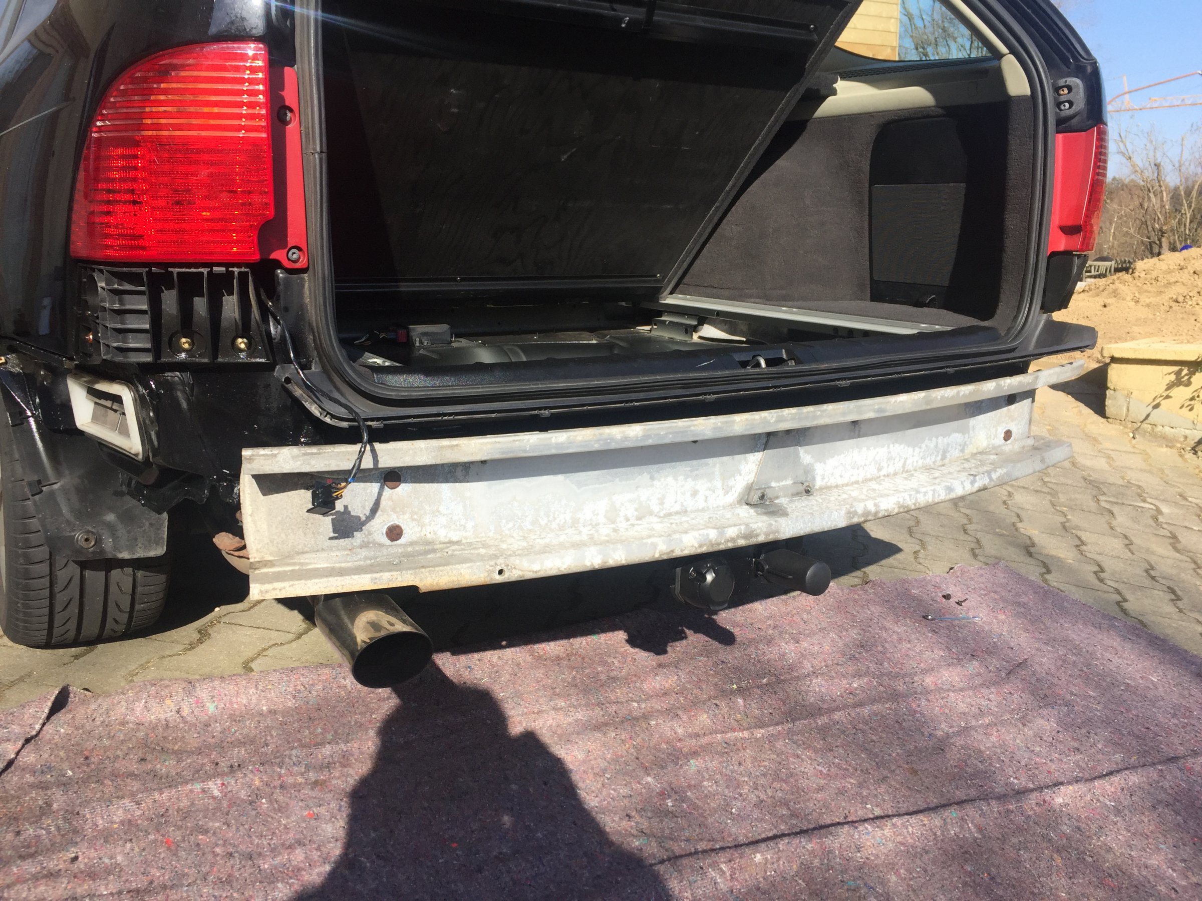

  15. sind auch dem Foto noch nicht dran, aber: Ich kann die Hülle abnehmen und der Träger bleibt am Auto, dann kann man ganz gut schrauben. Das wollte ich mit dem Bild zeigen. Crashprofil bleibt, Haut am Radkasten abschrauben, Unterkante ausklammern und Haut erst links abziehen - Stecker der Partronic lösen dann komplett abnehmen - fertig.

  18. Winkel sind angekommen und monitert. hinter dem Heckblech befinden sich ja schon Hülsen, die man nur noch durch anbohren öffnen muss,um die Schrauben durchzustecken. Und Montageprobleme kann ich keine finden. Da kommt man doch ohne Probleme dran...

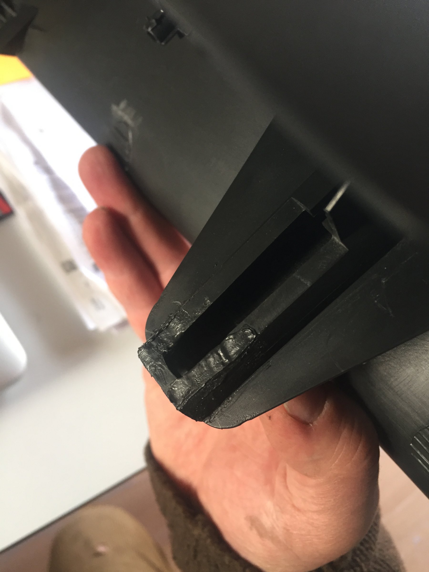

  20. Hallo ins Forum, Saab Odyssee , nächstes Kapitel. Eine komplett ausgerissene Verkleidung des rechten Sitzes. Es sind noch alle Bruchstücke vorhanden und manche Kunststoffe lassen sich mittels Lötkolben recht gut verschmelzen. Damit das geänderte Gefüge an den Rissstellen wieder stabiler wird, wende ich einen kleinen Trick an. Vielleicht ist er auch schon verbreitet, ich möchte ihn dennoch kurz erwähnen: Man legt eine kleine Zahnscheibe (eventuell etwas in Form gebracht) auf den Riss und drückt sie dann vorsichtig mit dem Lötkolben in den Kunststoff, bis sie verschwindet. Kurz warten, dann den verdrängten Kunststoff mit dem Lötkolben darüber verstreichen. Hält bei meinen Reparaturen bisher ohne Enttäuschungen.

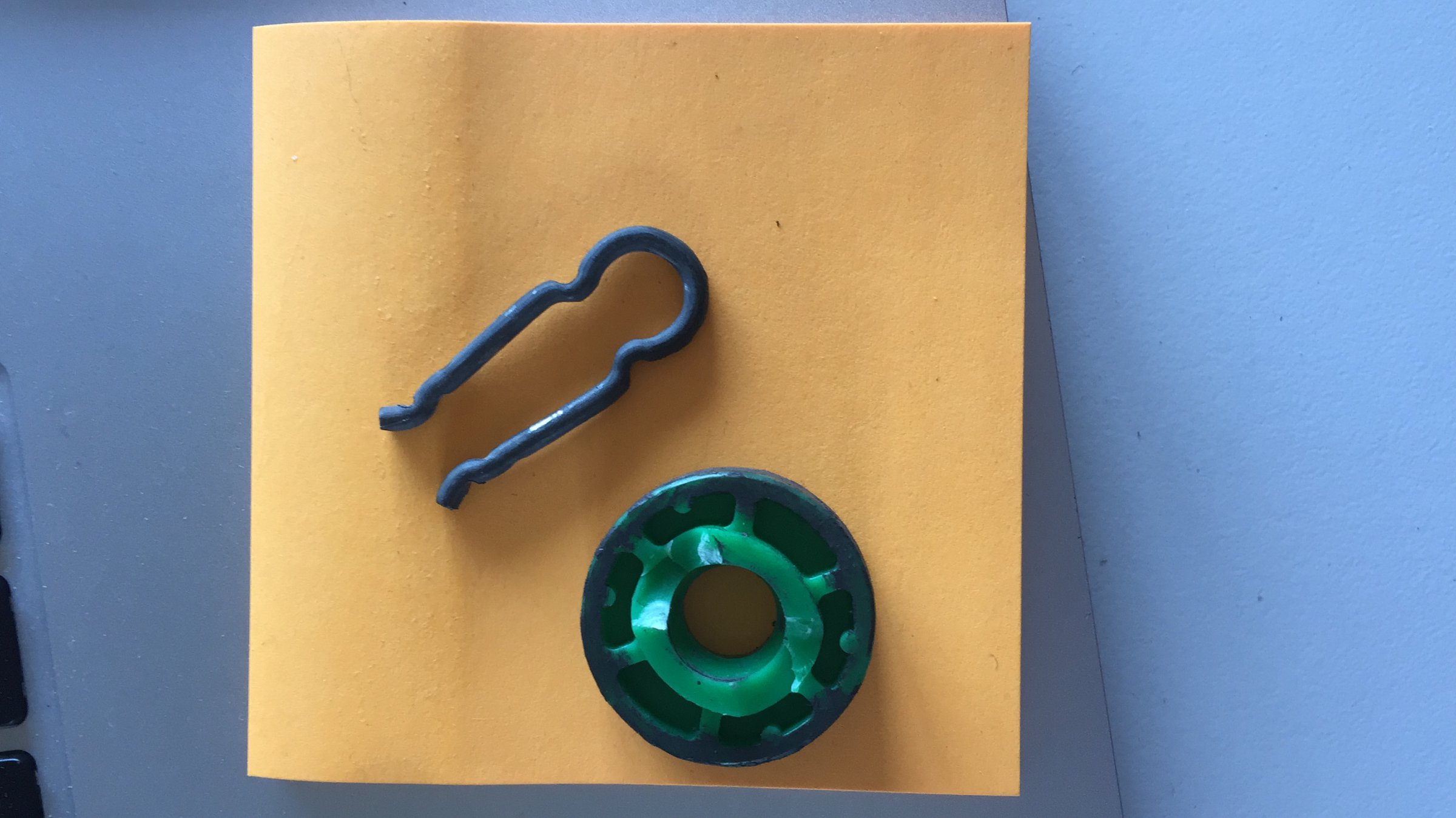

  23. ....dann könnte folgendes, wie bei mir passiert sein: die hinter Gummiführung des Fensters hatte sich nach unten geschoben und war rausgefallen. Fiel zuerst auf, als das geöffnete Fenster in der Tür beim schliessen der Tür klapperte. Zuletzt krachte es beim hochfahren gewaltig und der Klemmstein der Fensterführung verabschiedete sich. Ein neuer Klemmstein und die Gummileiste frisch verklebt und es herrscht wieder Ruhe.
