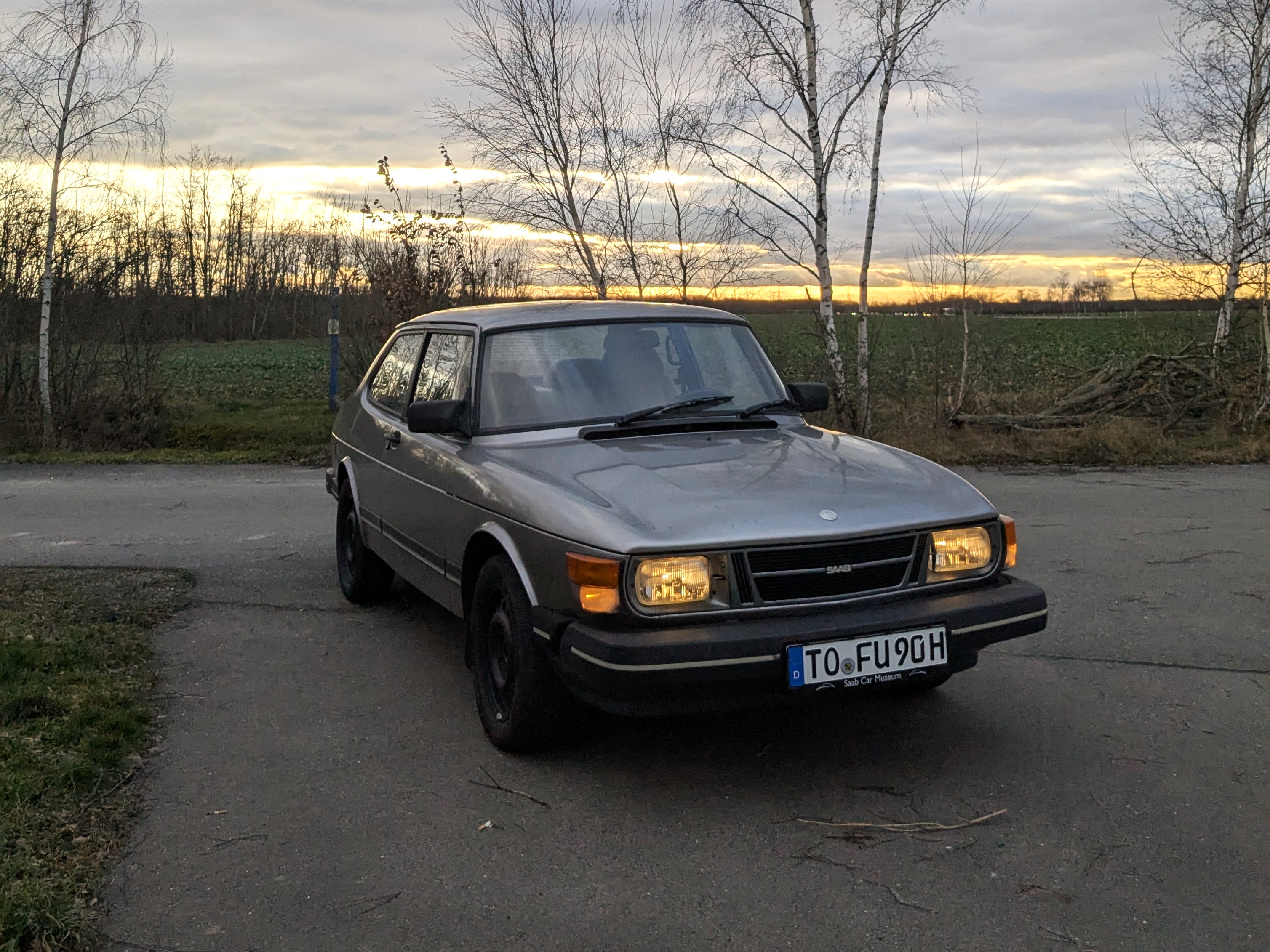

    Nach nun 2.5 Jahren Wiederaufbau möchte ich nun auch mal meine Errungenschaft einbringen 🙂 Vielen Dank nochmal an meinen guten Freund Max, der mich konsequent dazu motiviert hat das Auto zu kaufen trotz aller Zweifel. EZ: 04.11.1986 in Regensburg, hat danach ab 1991 bis zur Abmeldung 2001 seine Zeit im Raum München/Starnberg verbracht Getriebe: 5-Gang Laufleistung: 178.000km Farbe: Rosenkwarts (mittlerweile eher nur noch Silber), innen Beige Besonderheiten: abgemeldet von April 2001 bis September 2024, nun mit H im Raum Leipzig unterwegs Gekauft Oktober 2022 in Friedrichshafen (danke Azubi-Heizkostenzuschuss) Ab jetzt "rollende Restauration" (ich weiß leider nicht viel über die Vergangenheit des Fahrzeuges, gerne mehr Infos per PM)

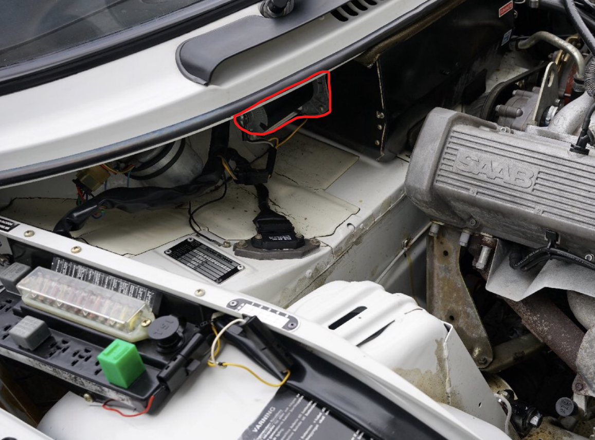

  6. Ohhh, okay. Bei mir sitzt er hier:
  7. Genau, von den Aliexpress lagern werden 2 benötigt. Die Kohlegröße kenne ich leider nicht, hab die bei mir drin gelassen. Der Motor sollte neben dem Kasten sitzen, direkt neben dem Scheibenwischermotor. Quasi im Motorraum unter der Scheibe auf der Beifahrerseite.
