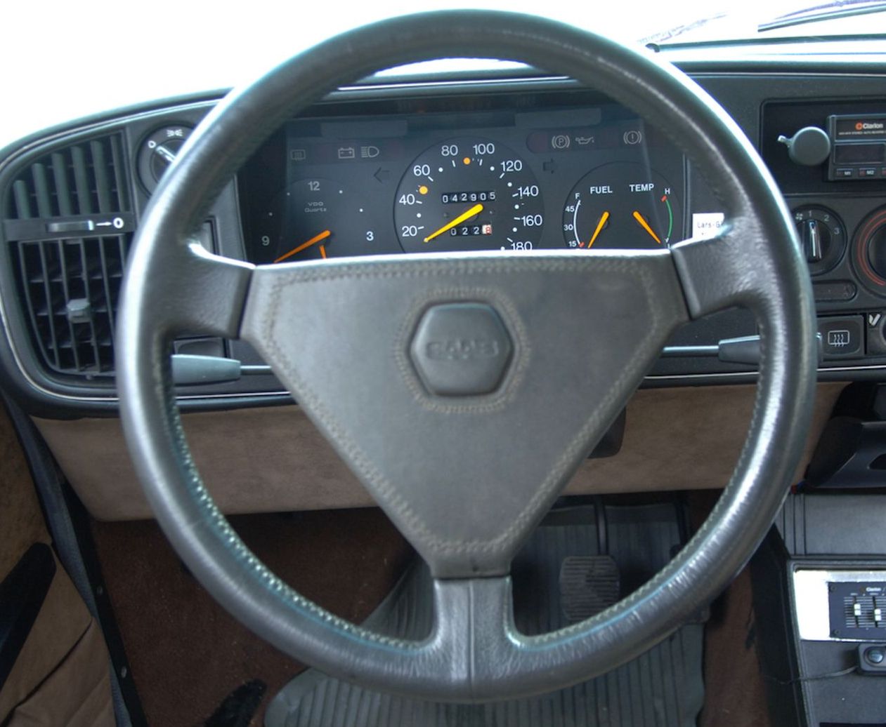

  13. wettem hat auf elitesse's Thema geantwortet in 99, 90, 900 I
    Tatsächlich, das ist kein Leder sieht aber täuschend echt aus, das ist gegossener Kunststoff, wobei die Nahtnachbildungen noch nicht abgegriffen sind. Erstaunlich... Ich denke ich werde es aber wieder durch das Original ersetzen.
  14. wettem hat auf elitesse's Thema geantwortet in 99, 90, 900 I
    Verstehe ich nicht so ganz den Satz. Soll das heißen das gab es nie in Leder und das gezeigt ist eine handwerkliche Nachfertigung?
  15. wettem hat auf elitesse's Thema geantwortet in 99, 90, 900 I
    Was ist davon zu halten?
