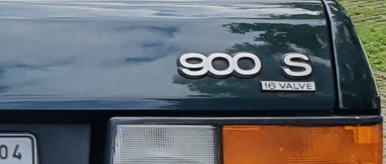

  9. Herzliche Glückwünsche zur Neuerwerbung. Ja, wirklich schmuck steht er da. Ich wünsche Dir recht lange Freude mit dem Fahrzeug. Bei den Emblem rechts auf der Heckklappe stimmen aus meiner Sicht die Abstände nicht ganz. Bei meinem LPT ist das "16 VALVE" Emblem weiter rechts angebracht (siehe Foto). Darüberhinaus gefällt mir das S auch besser als das ep bei den Italienern. Aber wenn das Emblem das einzige ist, was Anlass zur Kritik gibt, hast Du eine wirklich gute Wahl getroffen. Allzeit gute Fahrt.
