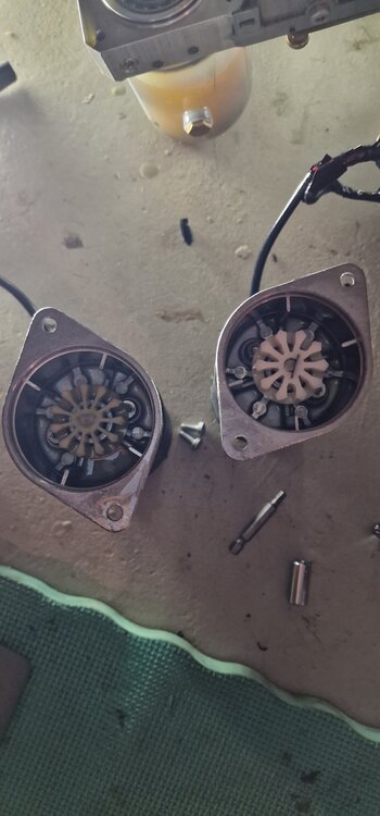

Hallo miteinander hab gestern mal mit [mention=2503]Flemming[/mention] telefoniert und er versuchte mich en bischen durchzuführen übers Telefon. Aber ohne Erfolg. Hab mir danach mal die Mühe gemacht den Motor von pumpe abzumontieren. Und sieht schon anders aus wie das Ersatz. Aber hat dann aber auch kein nennenswerten Erfolg gebracht. Flemming meinte auch ich sollte mal en club in meiner Nähe anschreiben um weiter zu kommen. Mal schaun was daraus wird. Hir das Foto vom pumpe Motor.
