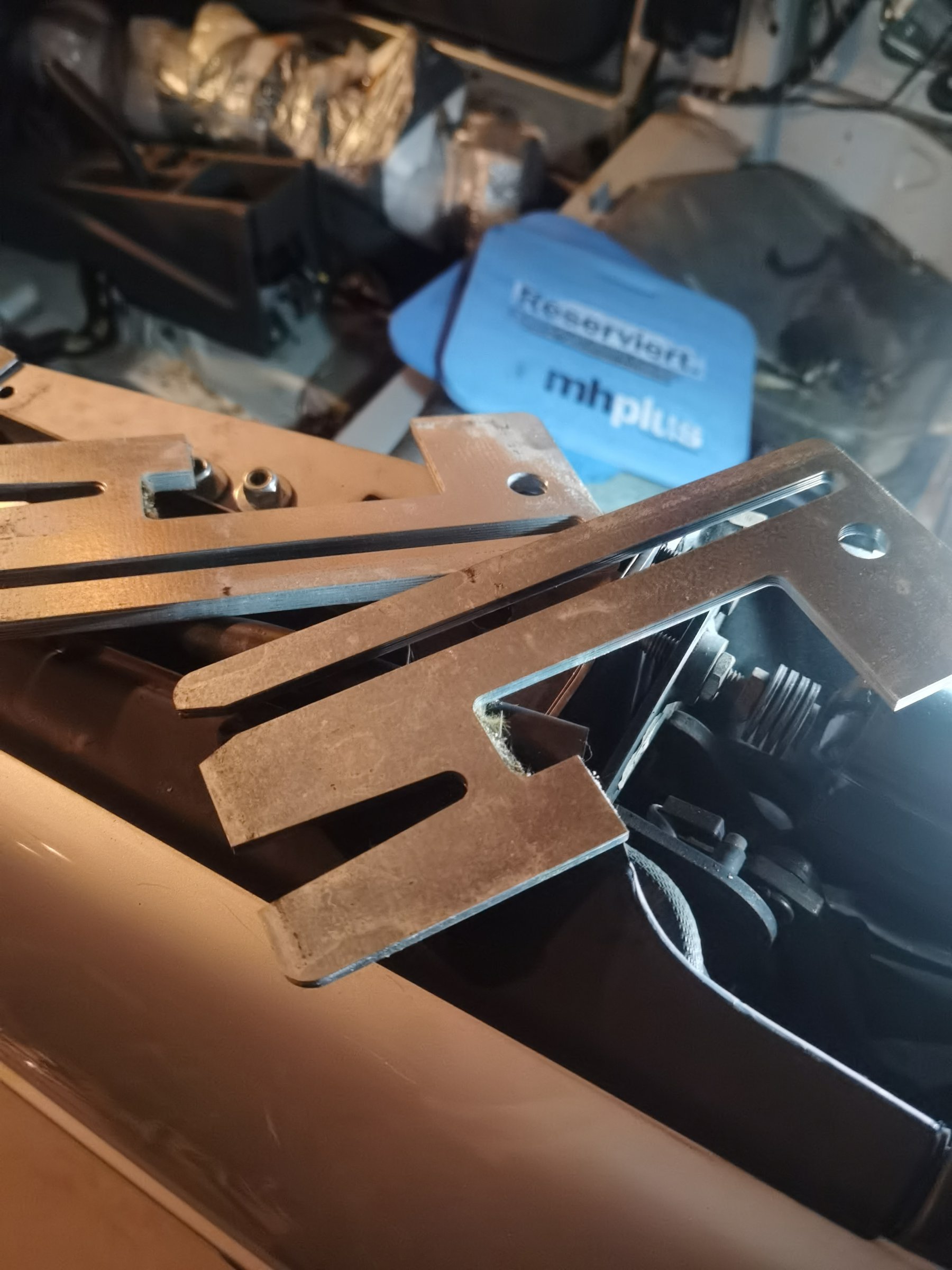

  11. Hallo Leute. Deckel ist auf und Dach ist mal im Kasten .der Motor sah ziemlich demoliert aus. Die Raster schiene war verbogen. Ich werde ihn aber mal ausbauen und mal schauen ob man ihn instand setzen kann. Jetzt geht's ans Wechsel der verdecke. Mein ihr ich sollte gleich mal die mikroschalter mit Wechsel vom spender Fahrzeug zur Sicherheit. Weil das tut ja alles. Und ich hab das am kaputten so Abstandsplatten gesehen. Muss ich die wieder so übernehmen wenn ich das andere verdeck einbaue?

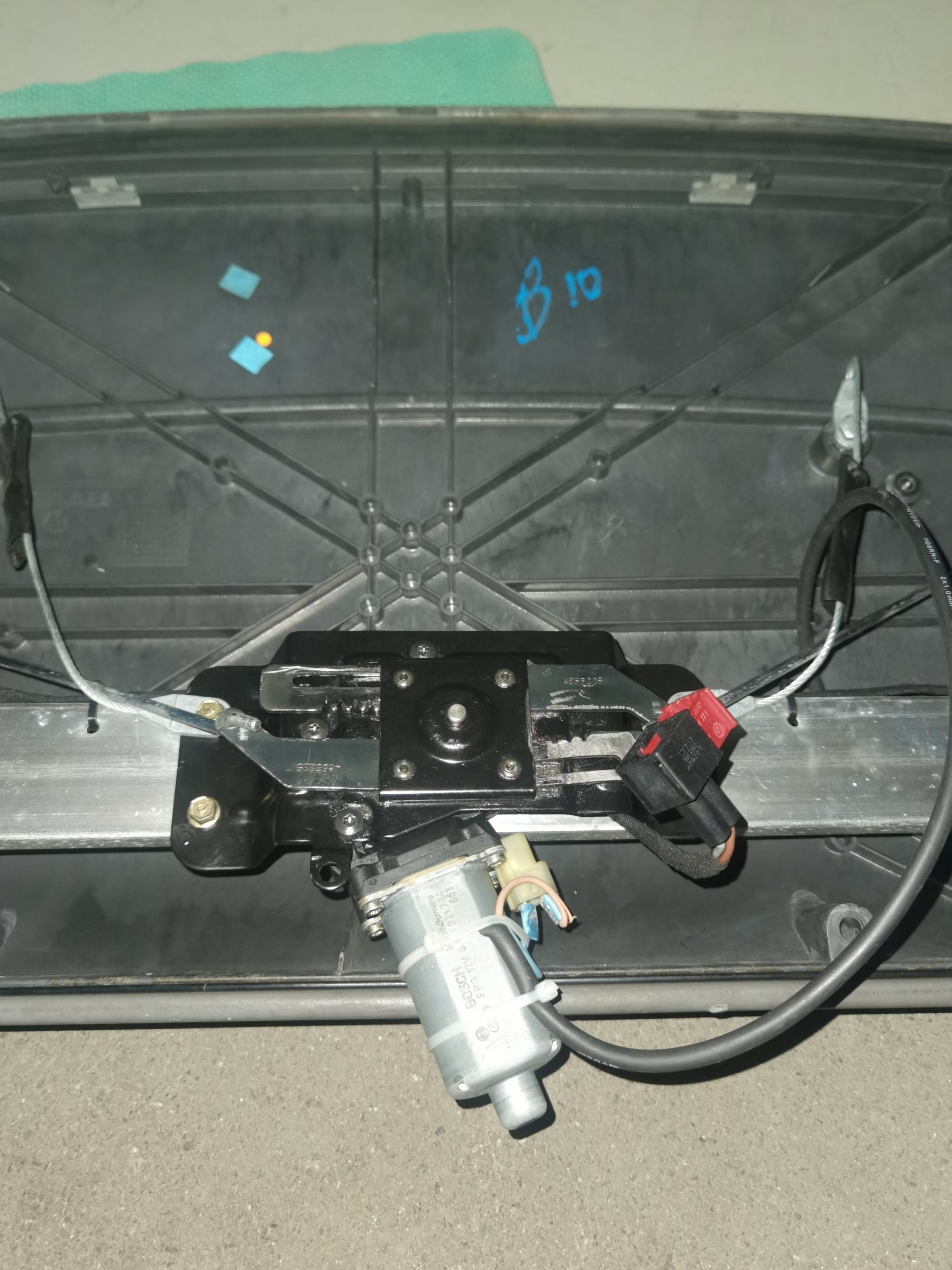

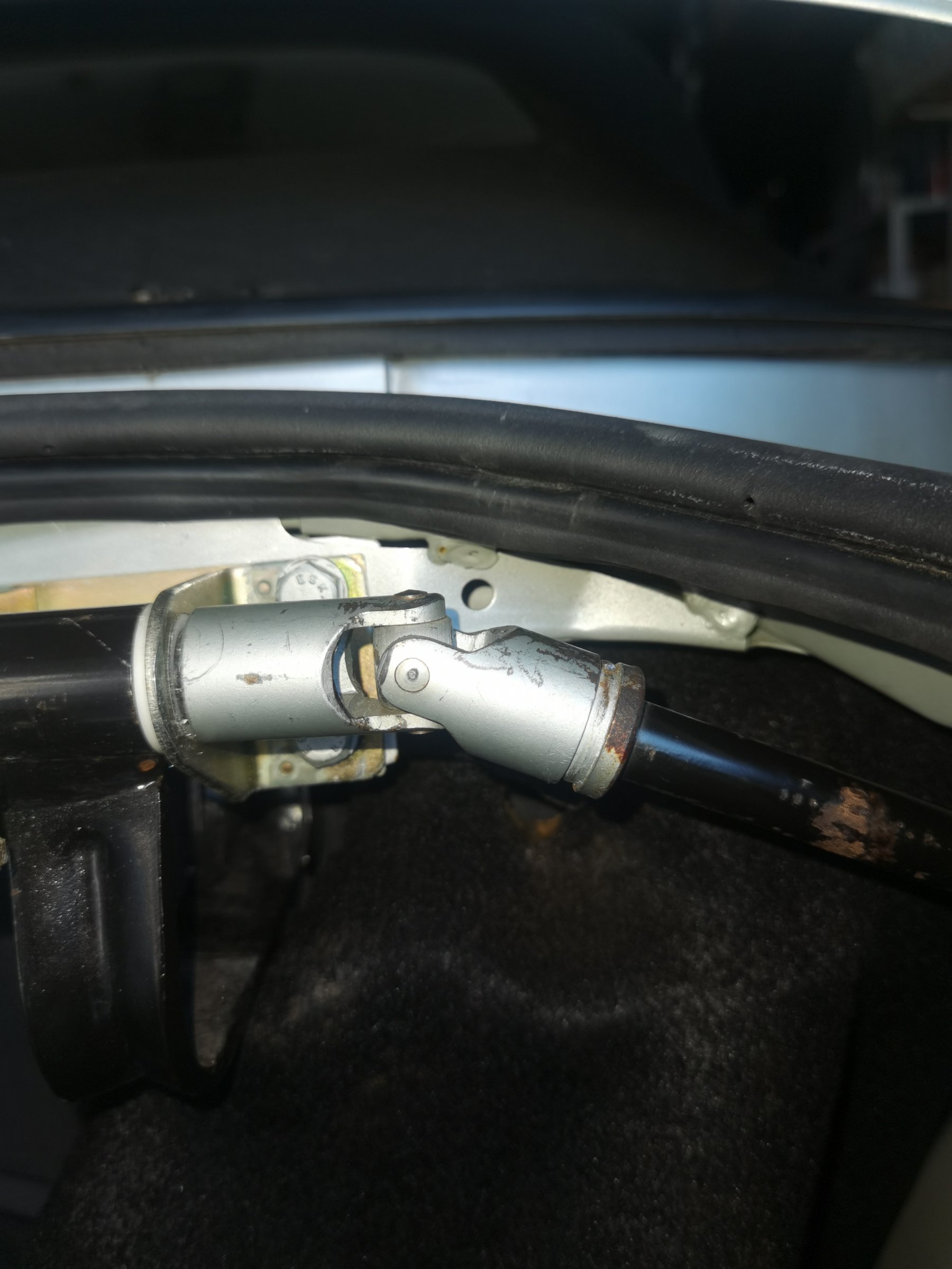

  13. Wenn der 5 spriege im Deckel nicht mehr funktioniert kann dann die manuell notöffnung überhaupt den Mechanismus starten das die heckscheibe sich hochklappen lässt ? Weil das Gelenk mit der welle ist ja nur dazu da das der Deckel sich anheben lässt.

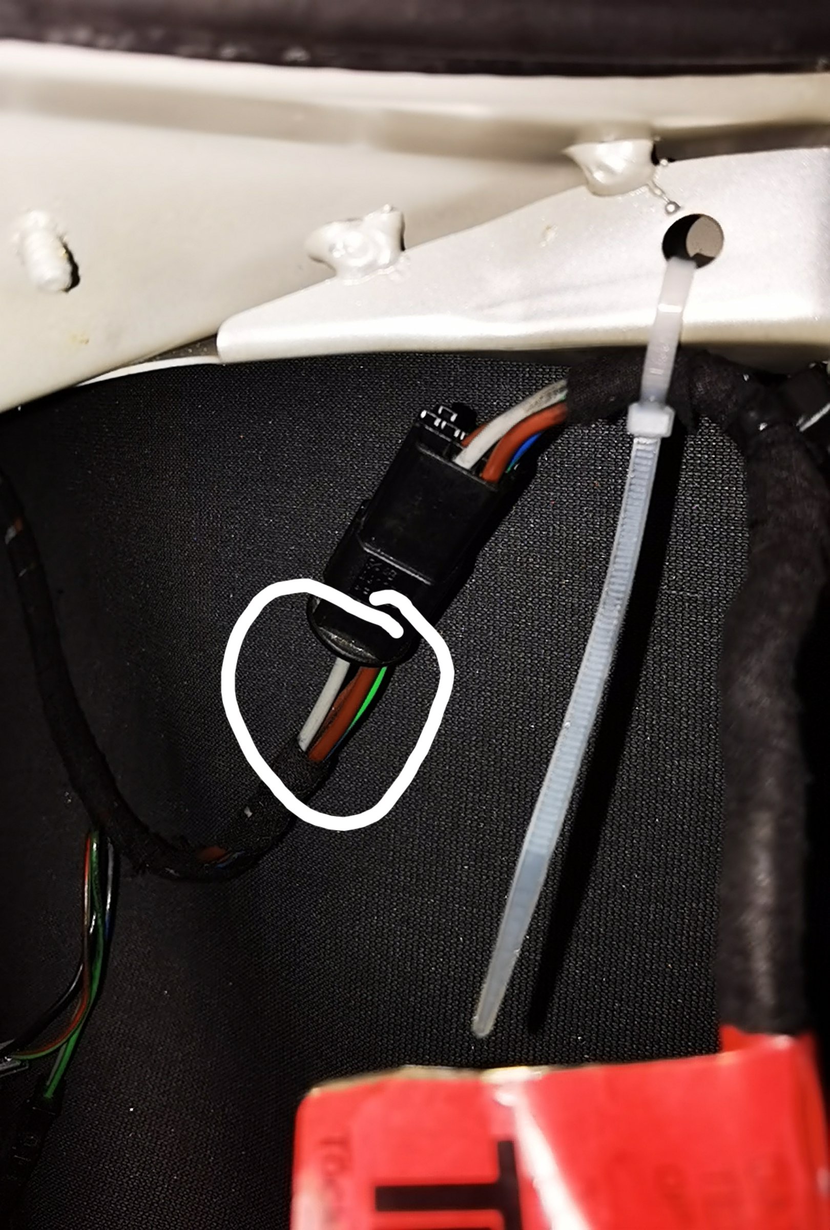

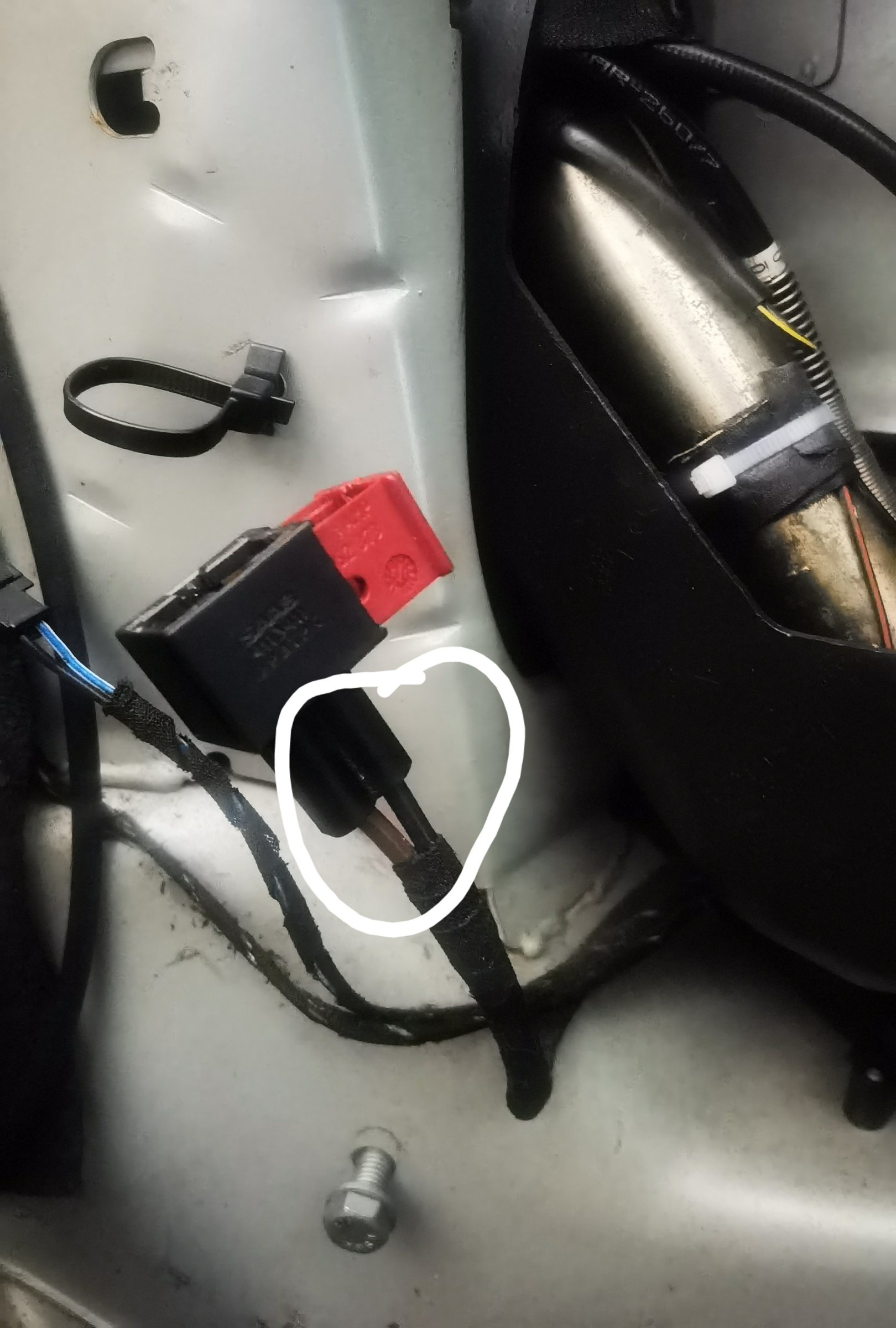

  14. Thema kabelbrand. Schweißstelle gefunden

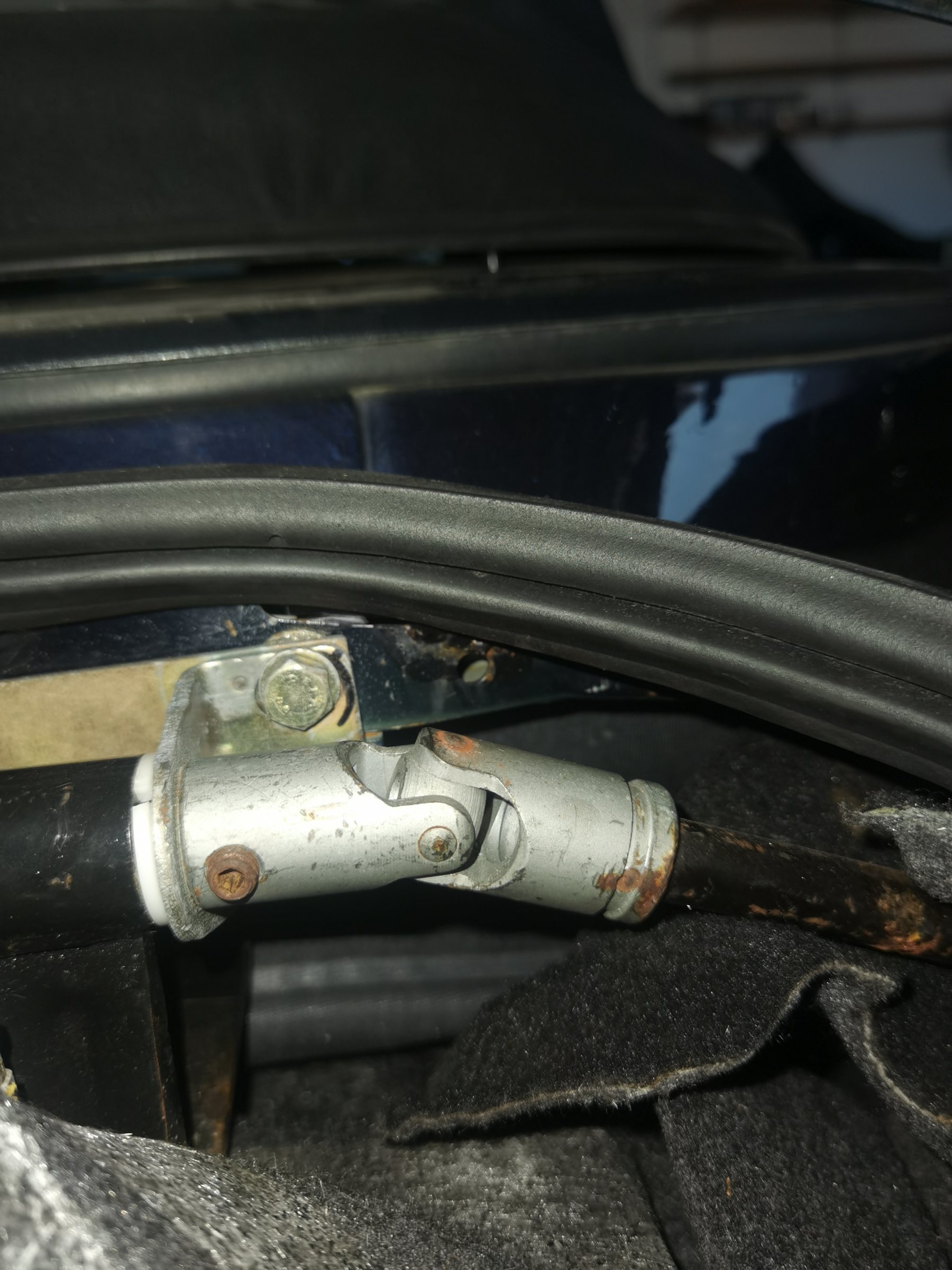

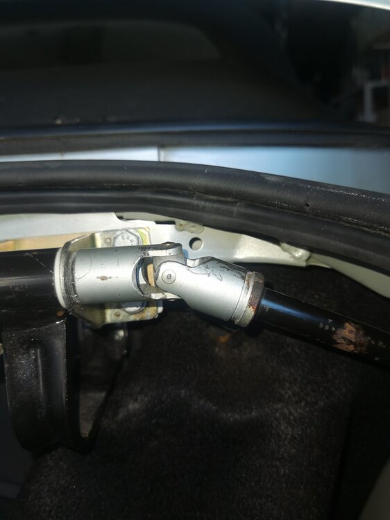

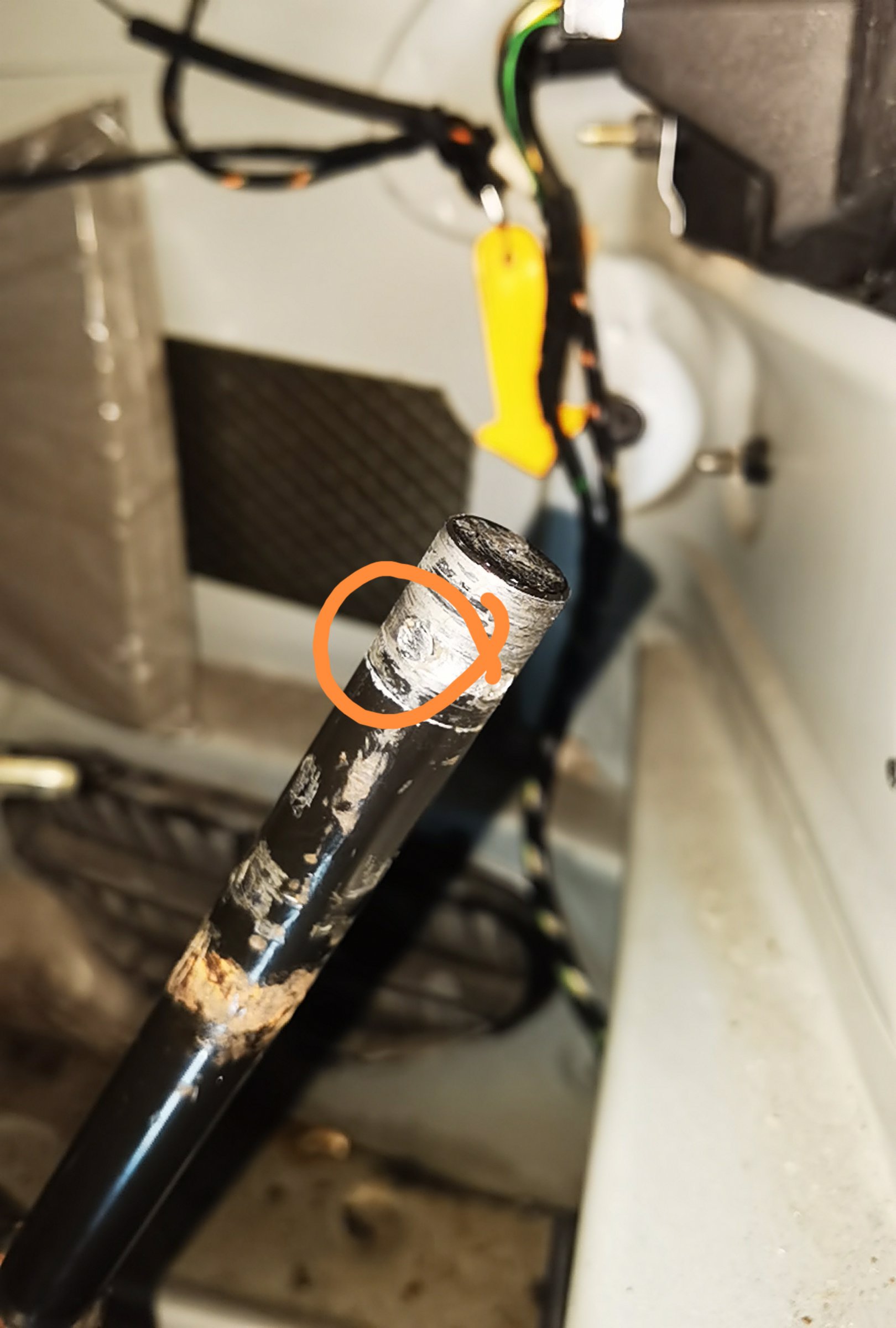

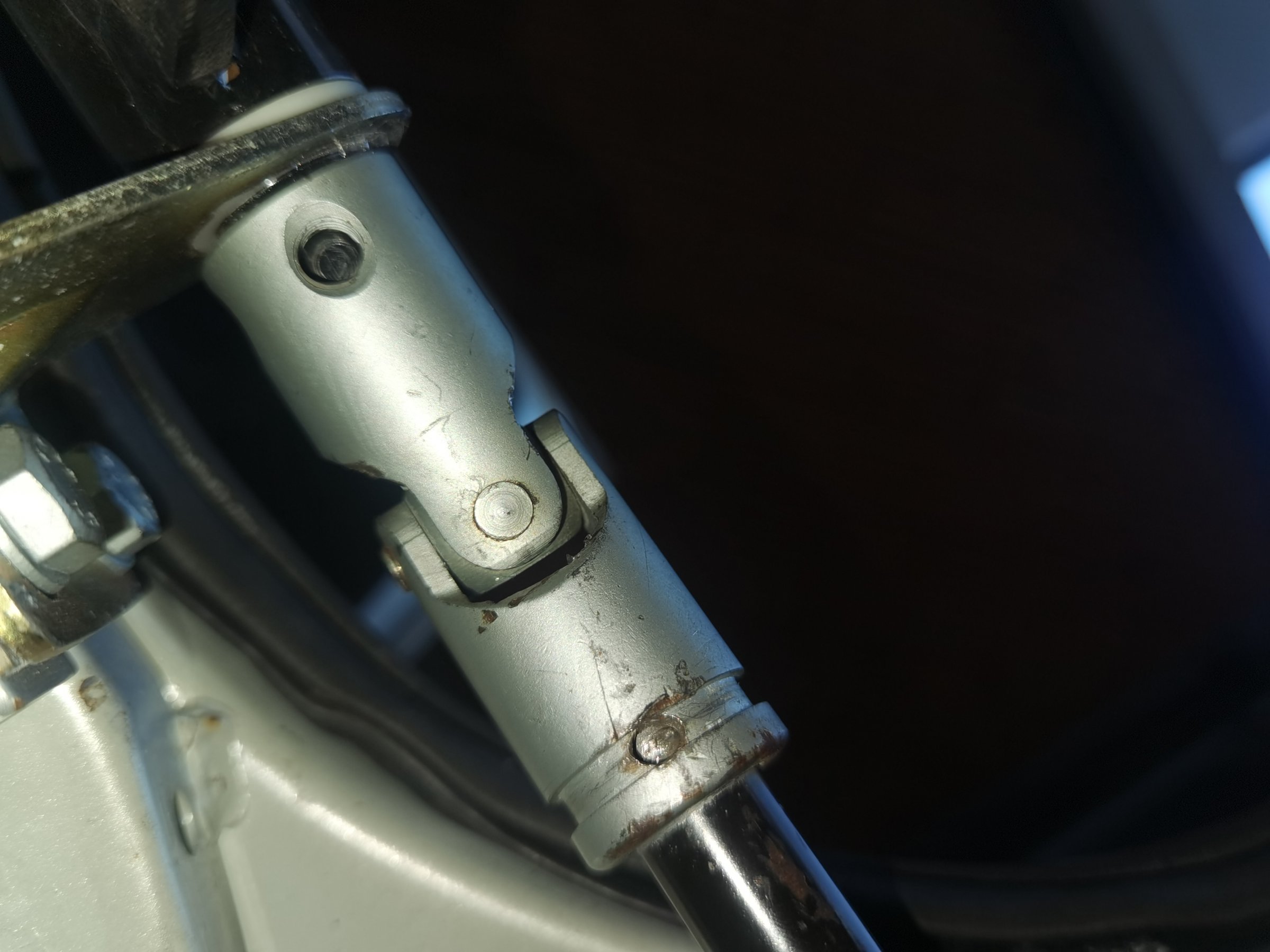

  15. Hab heute mal wieder schraubertag. Gelenk ist draußen und kaputten splint entfernt. Jetzt meine Frage. Die Welle hat kein Durchgang. Nur eine mulde wo der neue splint dagegen hält oder hängt da der Rest vom abgebrochen

  17. Ja das Gelenk ist komplett verdreht. Hab ja den Vergleich von beiden Fahrzeugen

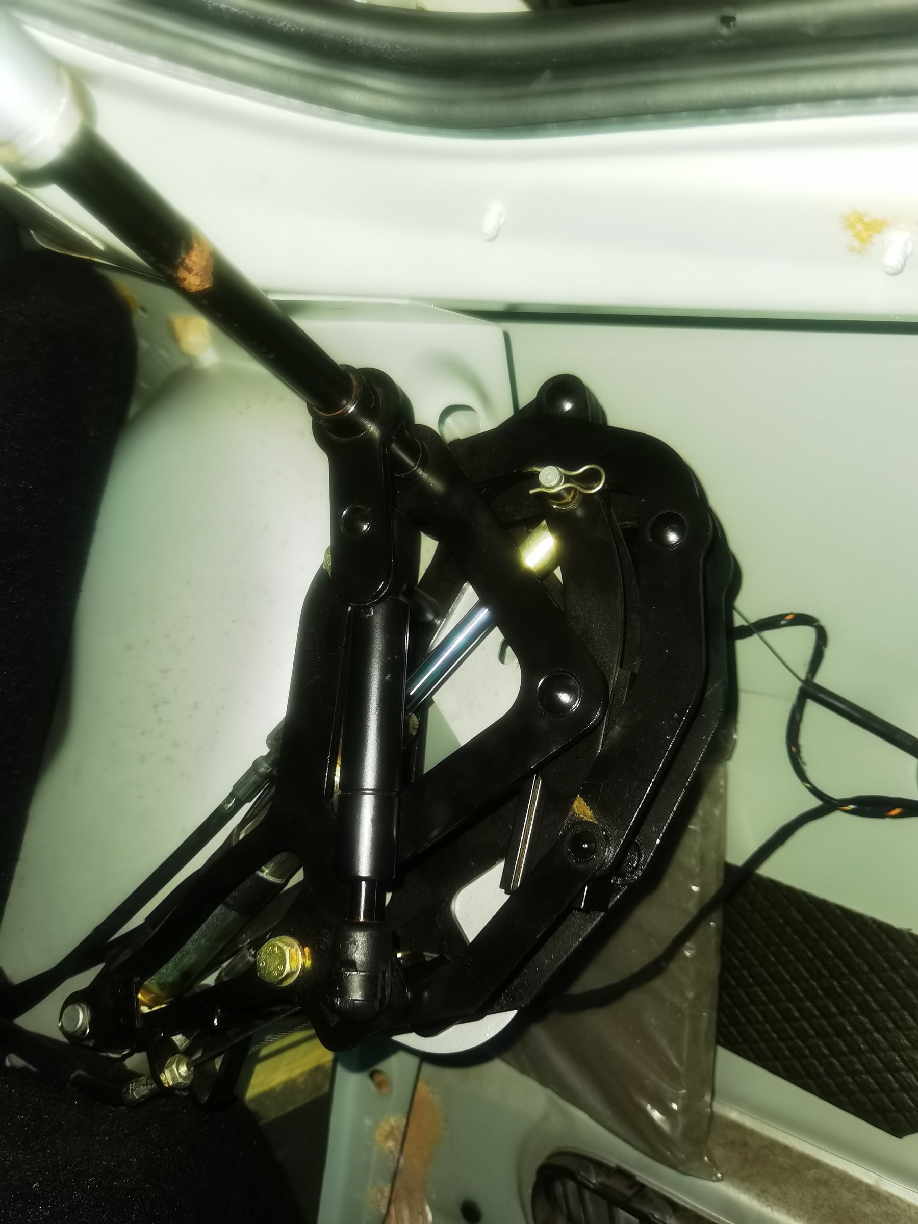

  18. Es bleibt nur ausbauen. Entweder die scheren oder das Deckel Scharnier? Was ist einfacher?
  19. War grad mal in der Garage und hab es nochmal versucht. Ich hab auch den Bolzen vom Dämpfer so weit zurück geschoben das die scheren noch weiter nach hinten gehen. Aber die Welle geht nicht in die gewünschte Position das ich den splint einführen kann.
  20. [mention=4035]klawitter[/mention] ja das Ventil ist offen. Wie gesagt die not Öffnung funktioniert aber die Welle gibt den Impuls nicht weiter an das Scharnier weil kein splint vorhanden ist. [mention=800]patapaya[/mention] da ist schon was verschmort aber ob das jetzt vom Motor kommt war nur eine Vermutung. Deine Liste hast ja schon mir vermittelt und werde mich mal an die Arbeit machen. Wenn ich das Scharnier abschrauben kommt mir das nicht entgegen wegen der federspannung. Nicht das mir das alles in die fresse drischt
  21. [mention=800]patapaya[/mention] deine vorgeweise find ich nicht schlecht. Muss mir noch überlegen welche Seite ich aufmachen. Glaube das Scharnier wird einfacher. Ich glaub auch das sich dadurch der kabelbrand entwickelt hat weil alles verklemmt war und der Motor an seine Grenzen kam. Zum Glück hab ich alles doppelt
  22. [mention=4035]klawitter[/mention] ich hab mal mit dem Schraubenzieher dagegen gedrückt und lässt sich schon verschieben. So viel kann das nicht mehr sein. Nur weiß ich zum ersten nicht ob der scheren Mechanismus sich verbiegt und das nachher wieder drauf bringen wird auch nicht einfach.
  23. Also der splint is ab. Gelenk in der falsche Position. Das Gelenk einfach abziehen läuft nicht. Was muss ich demontieren das das alles wieder am rechten Fleck ist. So das es wieder aussieht wie auf Bild 1
