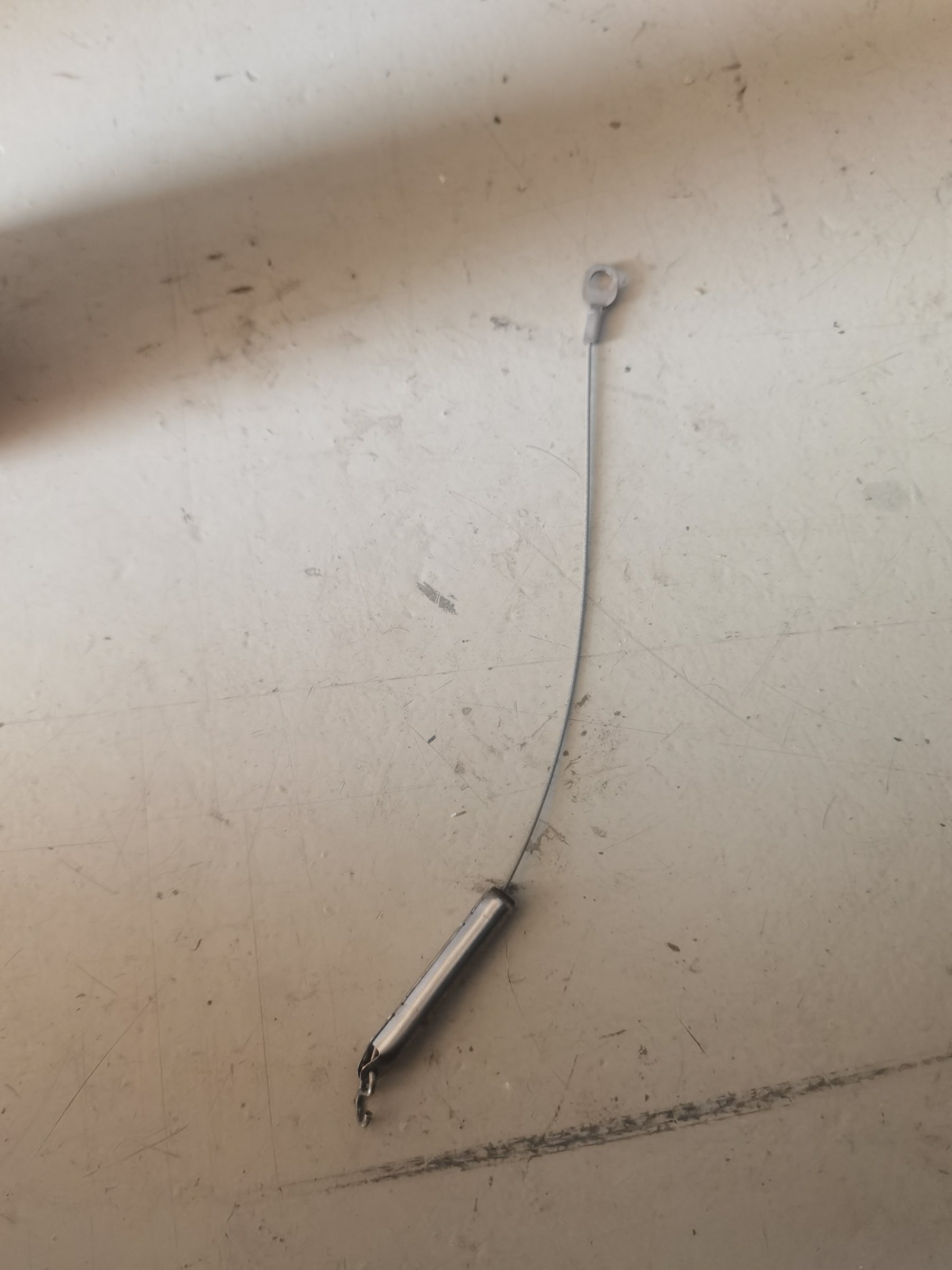

  18. Ist das wichtig wo die Bowdenzüge hin gehören ich ge mal davon aus das der rechte Zug auch die rechte Seite bedienen muss,und der linke die linke seite
  19. [mention=800]patapaya[/mention] meinst du die?

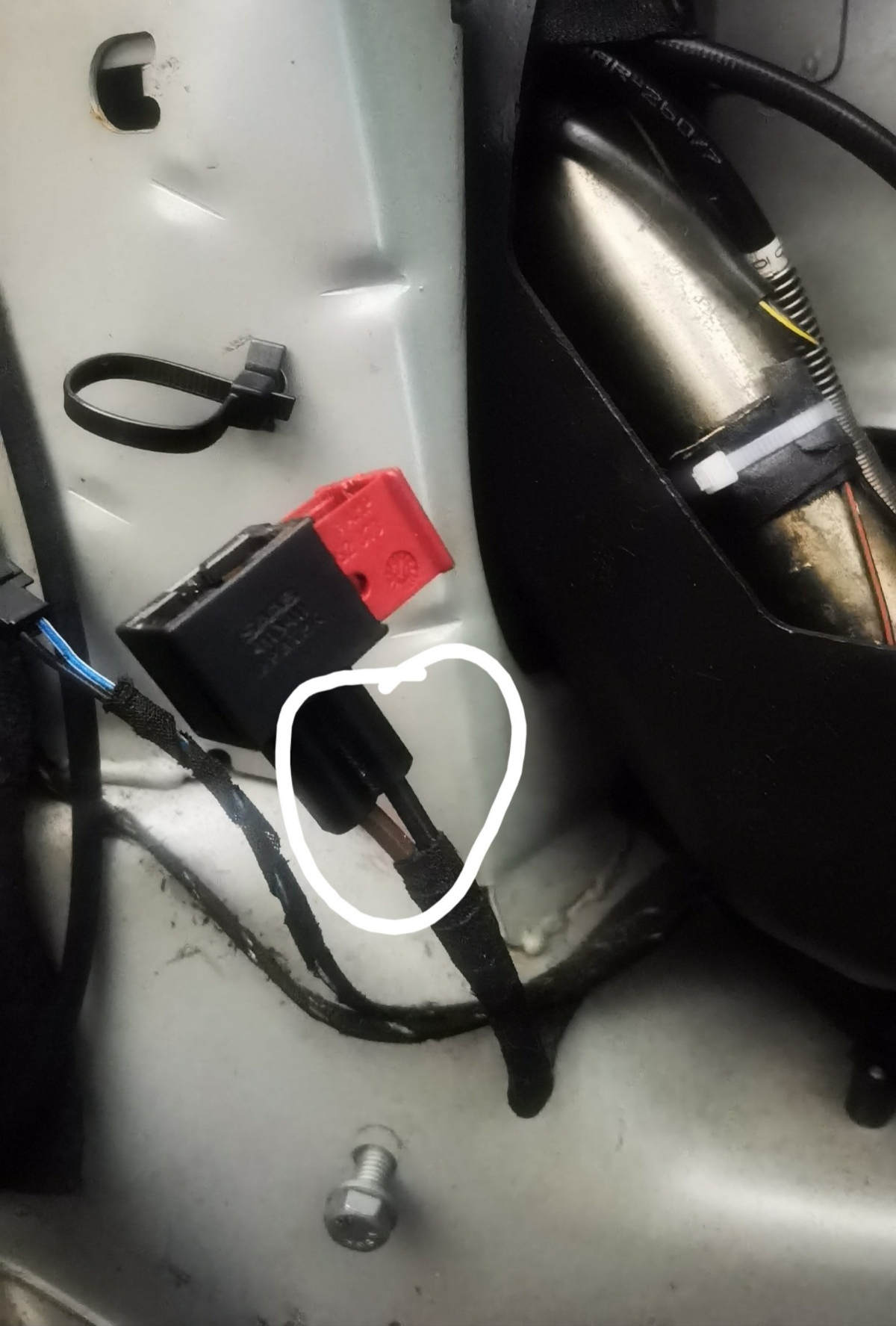

  24. Ja [mention=4035]klawitter[/mention] der braucht öldruck aber der Stecker auf dem bild ist doch für die Versorgung vom zylinder der die heckscheibe hebt. Zumindest ist da auch der mikroschalter verbunden!
