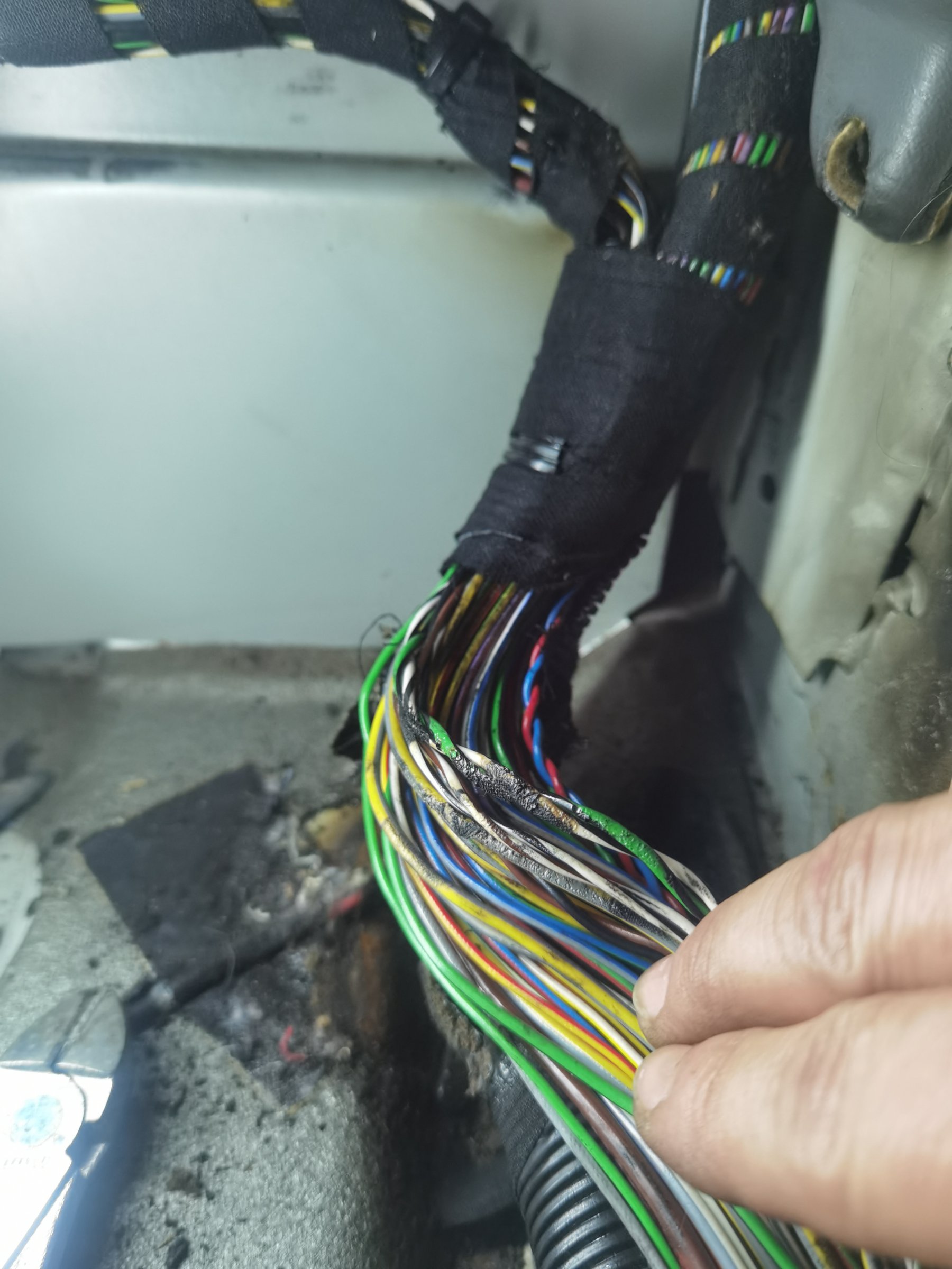

  6. Moin Freunde nach dem ich mal den Teppich raus gemacht habe sah ich was vekoltes. Da hat es irgendwo en kabelbrand gegeben. Mein ihr das hätte auch was damit zu tun das das verdeck sich nicht öffnen lässt. Ich werde auf jeden Fall fall mal die kaputten neu verkuppel und mal sehen was geht.

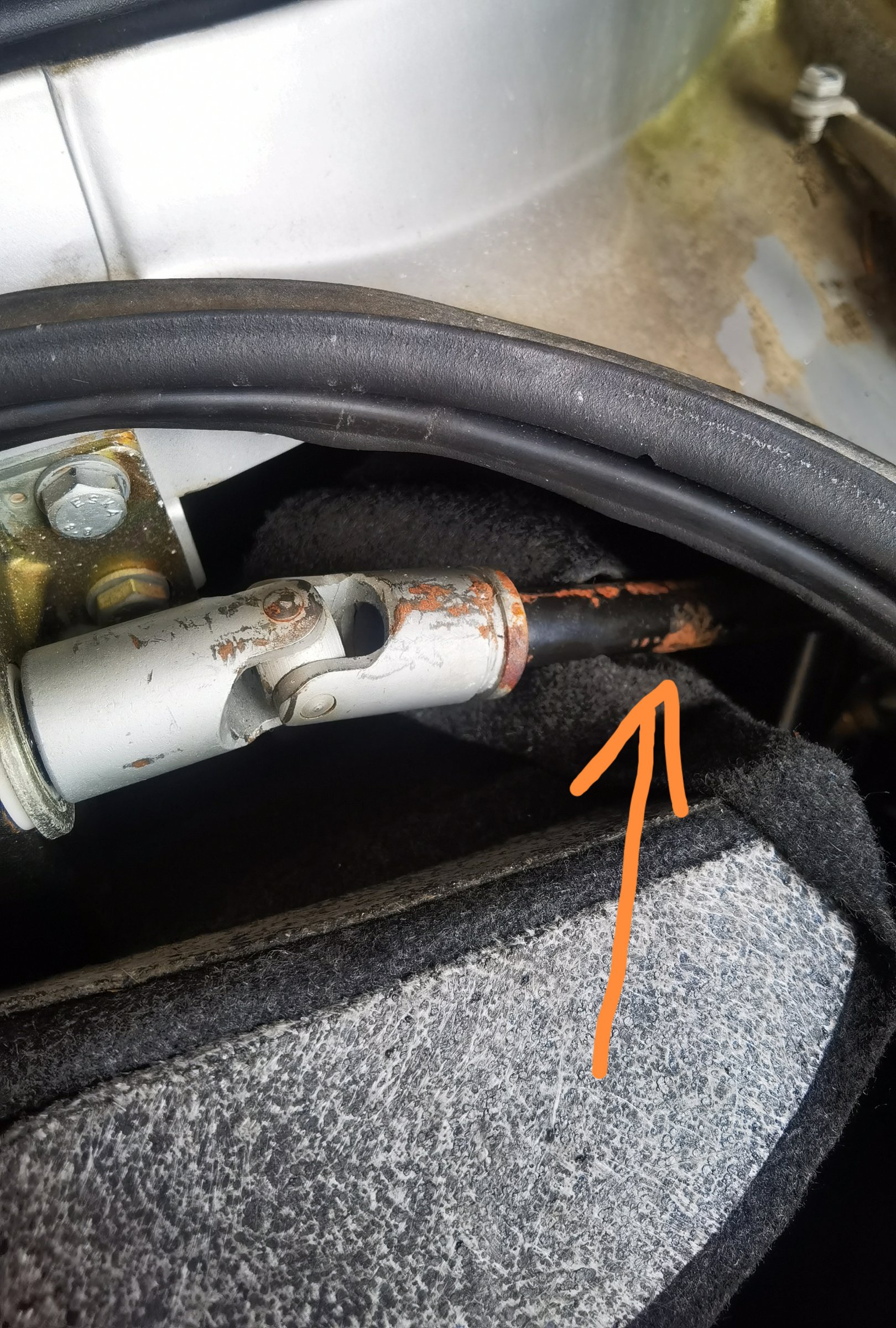

  10. Jetzt ist aber nur noch die Frage wie ich das Gelenk in die richtige Position bringen um es zu sichern
  11. Aber coole Unterhaltung auch
  12. Ich Habs gefunden das Gelenk ist nicht fixiert mit der Sicherungs schraube
  13. Also wenn ich unten die zylinder bewegen bewegt sich oben nur die schwarze Stange

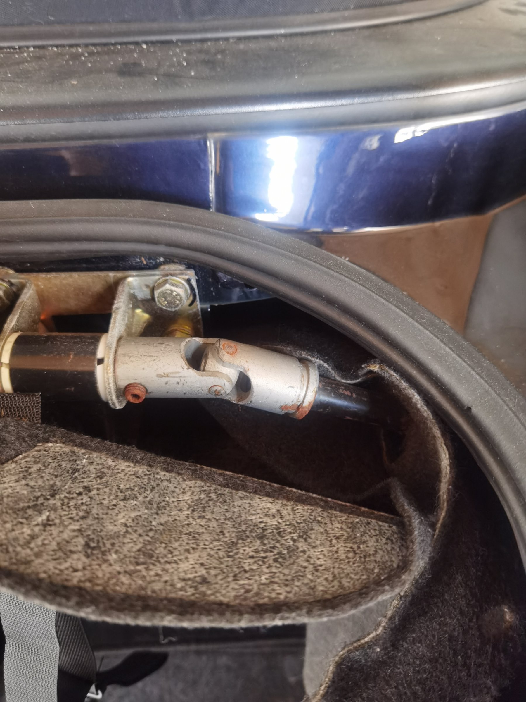

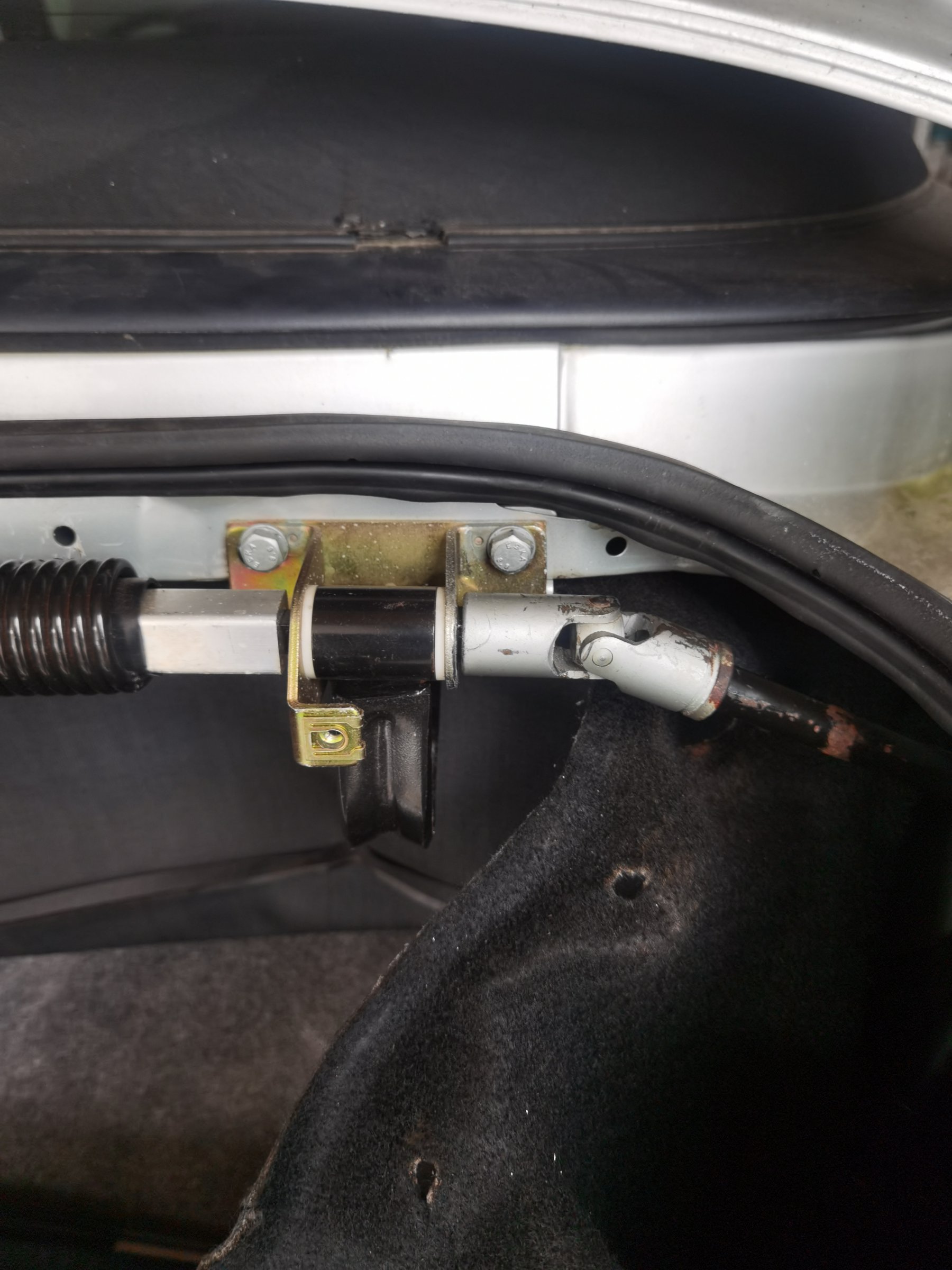

  17. Silber ist Bild 1 Blau Bild 2 Also beide zu
  18. Ja das zweite Bild ist mein anderer der als spender da ist aber beim anderen ist das verdeck auch zu und dann diese Stellung wie auf Bild 1

  20. Ne der Bolzen ist es nicht denhab ich verschoben um was zu testen. Die grundstellung war von anfang an so. Bei dem anderen saab sieht das anders aus
