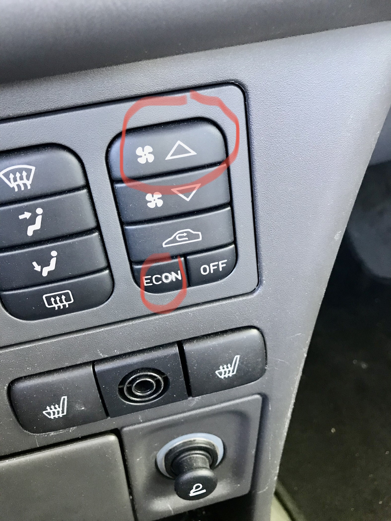

    Die Beiden gleichzeitig drücken……
  2. W-immer hat auf TomF's Thema geantwortet in 900 II - 9-3 I
    Mein 903er (2002) „behält“ nur die letzte Einstellung wenn ich einmalig auf manuell speichern über Tastenkombination gegangen bin. Wenn die Batterie abgeklemmt war habe ich das Gleiche wie du. Kurze Tastenkombination und er merkt sich eine bzw. die letzte Einstellung. Bei Bedarf schaue ich auf die Tasten, habe ich nicht im Kopf.
