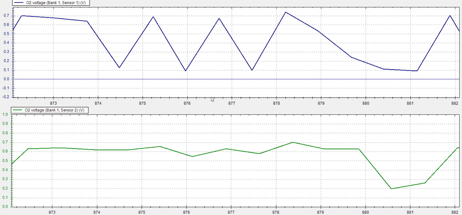

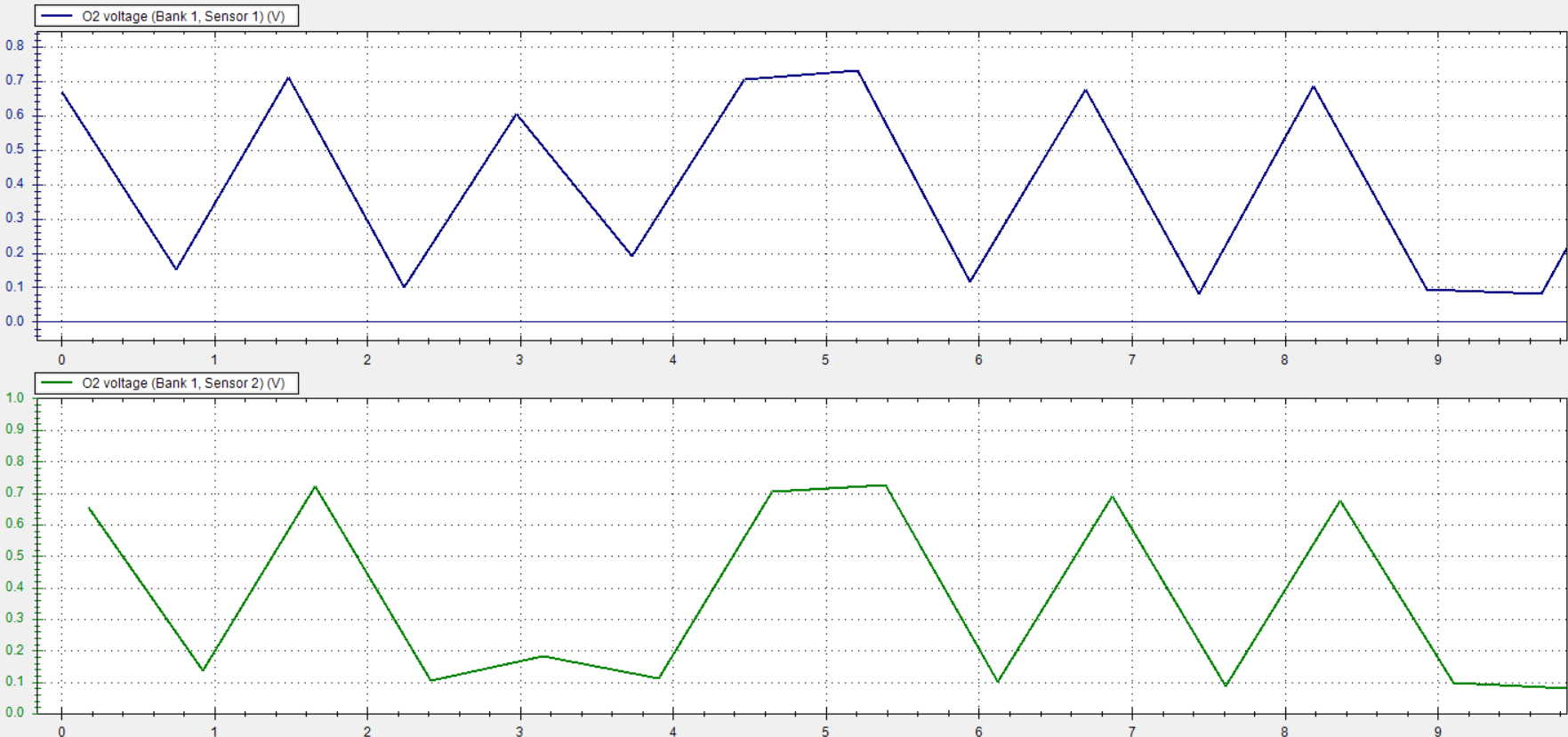

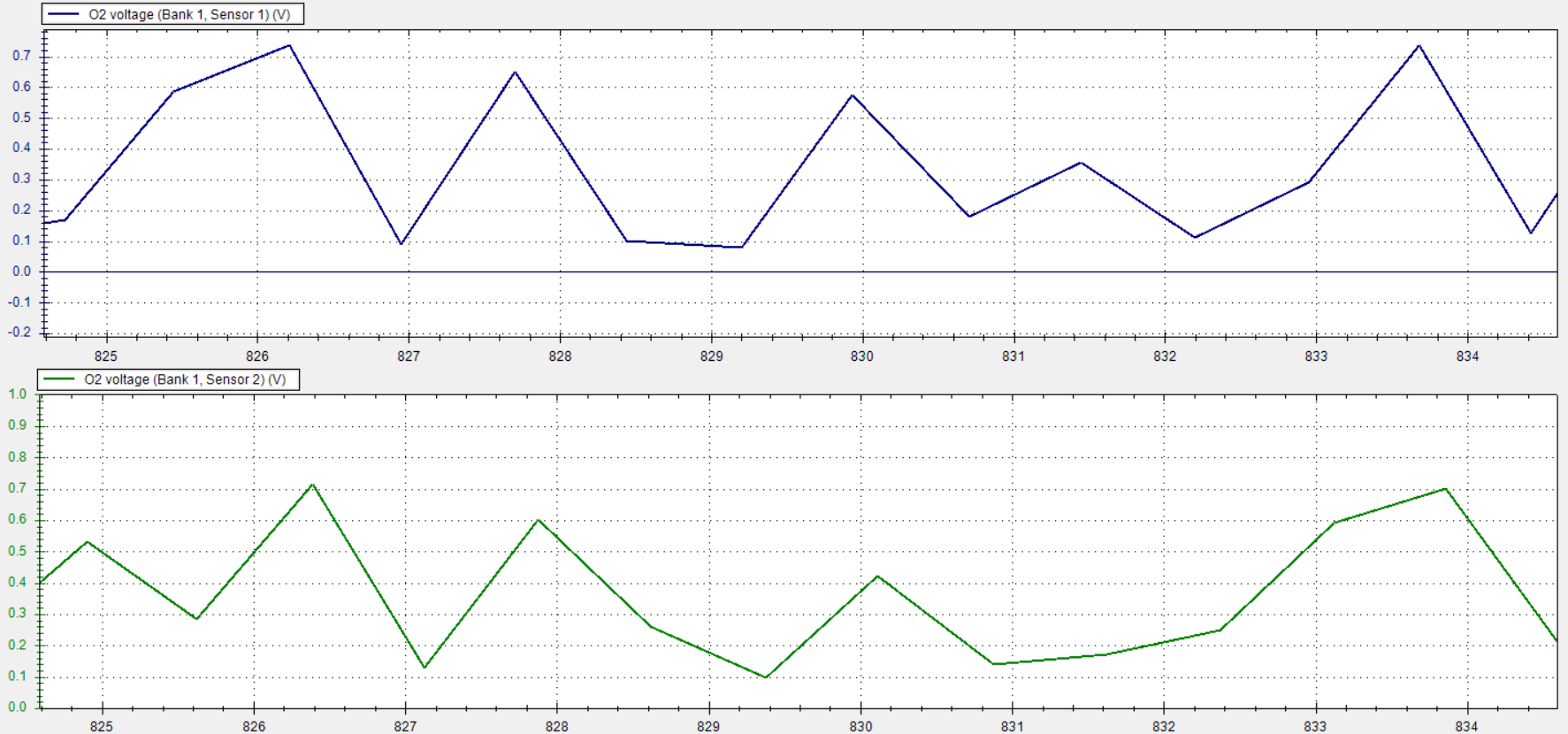

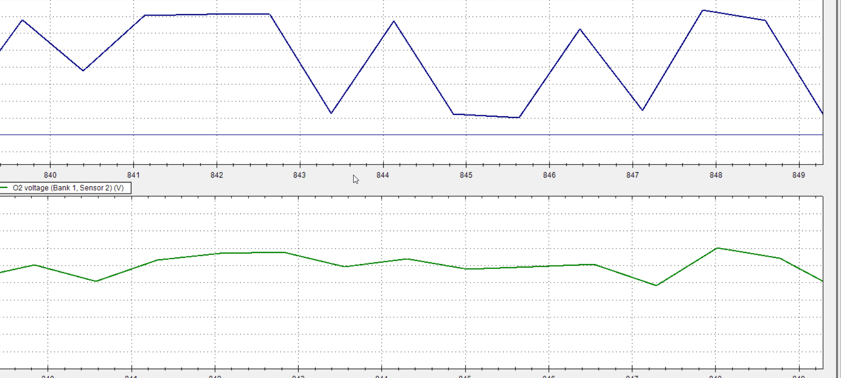

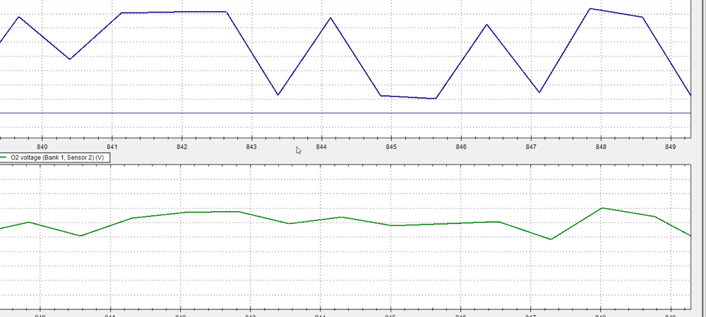

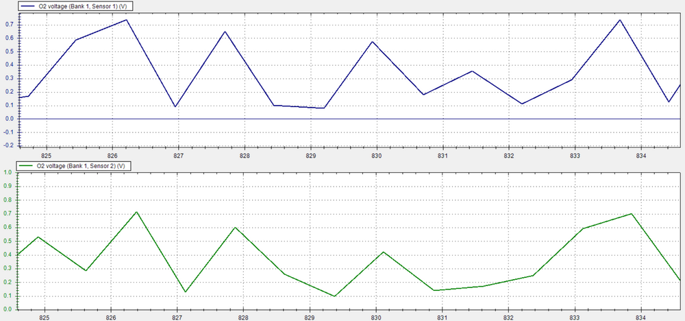

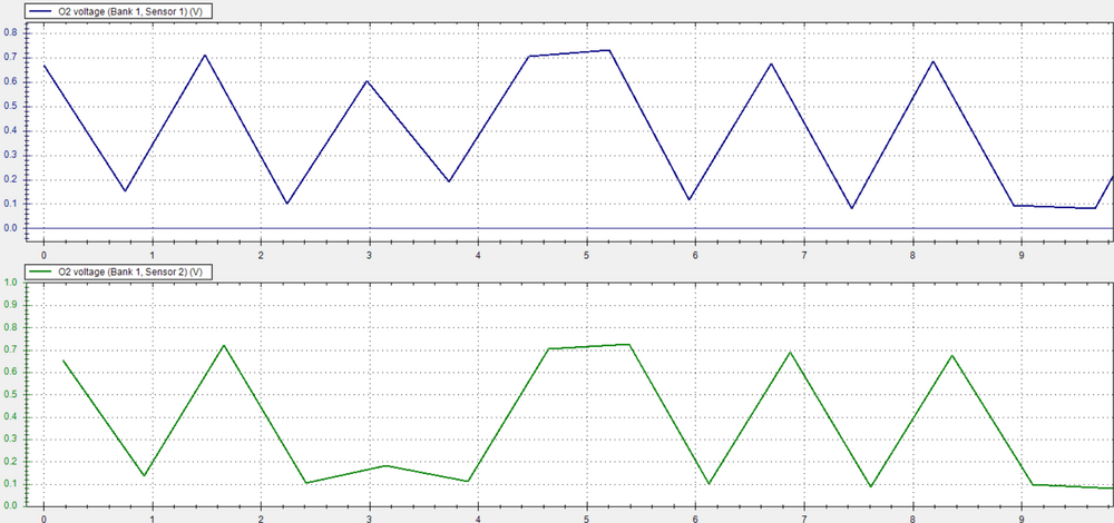

    Frohes neues Jahr zusammen, ich habe die Messung erneut bei einem warmen Motor durchgeführt. Während der Fahrt als auch im Stand. Das Muster was halbwegs reproduzierbar ist, ist folgendes: Im Stillstand folgt die Monitorsonde ungefährt der Regelsonde vom Spannungsverlauf. Wenn man losfährt, dauert es einige Sekunden bis der Verlauf der Monitorsonde sich "glättet" - siehe Anhang (Fahrt, Fahrt_II und Stillstand). Der Kraftstoffverbrauch war mit der letzten Tankfüllung zudem, wie ich finde, extremst hoch mit 13,5 l/100 km. Bin zwar viel Kurzstrecke gefahren und es war kühl. Jedoch waren wir weit von Minusgraden die letzten 4 Wochen entfernt. Die Lamdbasonden wurden im Juni 2021 erneuert. Seitdem sind 19.000 km gefahren worden. Weitere Arbeiten: Turbolader September 2020 erneuert, komplette Motorrevision Oktober 2017 - ca. 43.000 km seit dem gefahren. Nun gut. Bisher ist der Fehler nach dem Löschen nicht wieder aufgetreten ca. 150 km bereits gefahren. Wenn er auftritt, soll die Werkstatt mit Tech2 eine KAT-Analyse durchführen. Mit dieser müsste es doch eigentlich defintiv möglich sein, den Fehler P0420 auf den KAT zurückzuführen, wenn er es denn ist. Gruß Captn

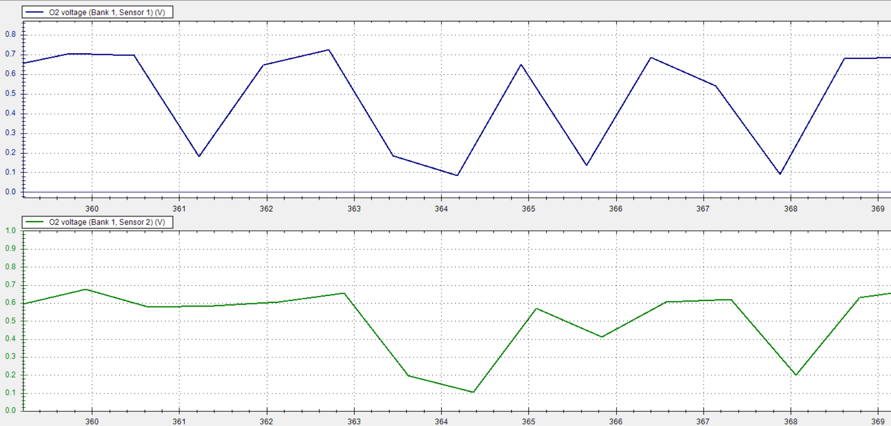

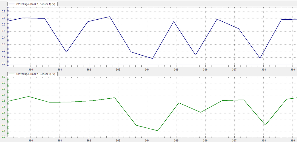

    Guten Abend Saab-Freunde, ich würde gerne mal diesen Thread reaktivieren und eure Einschätzung hören. Bei mir trat vor kurzem ebenfalls der P0420 auf, den ich mir per ODBLink/ODBwiz herausgeben und anzeigen ließ. Ich habe mit ODBwiz einen Log der Daten der Sonden bei kaltem Motor mitlaufen lassen. Der User BTF-XY55 schrieb #9, wenn die Sondenspannung der Sensoren 1 und 2 nahezu ident ist, wird es wohl auf einen Defekt des Katalysators deuten. Im Anhang die beiden Logs für 0 - 10 s und für >350 s. Danke für Eure Einschätzung. Gruß Captn

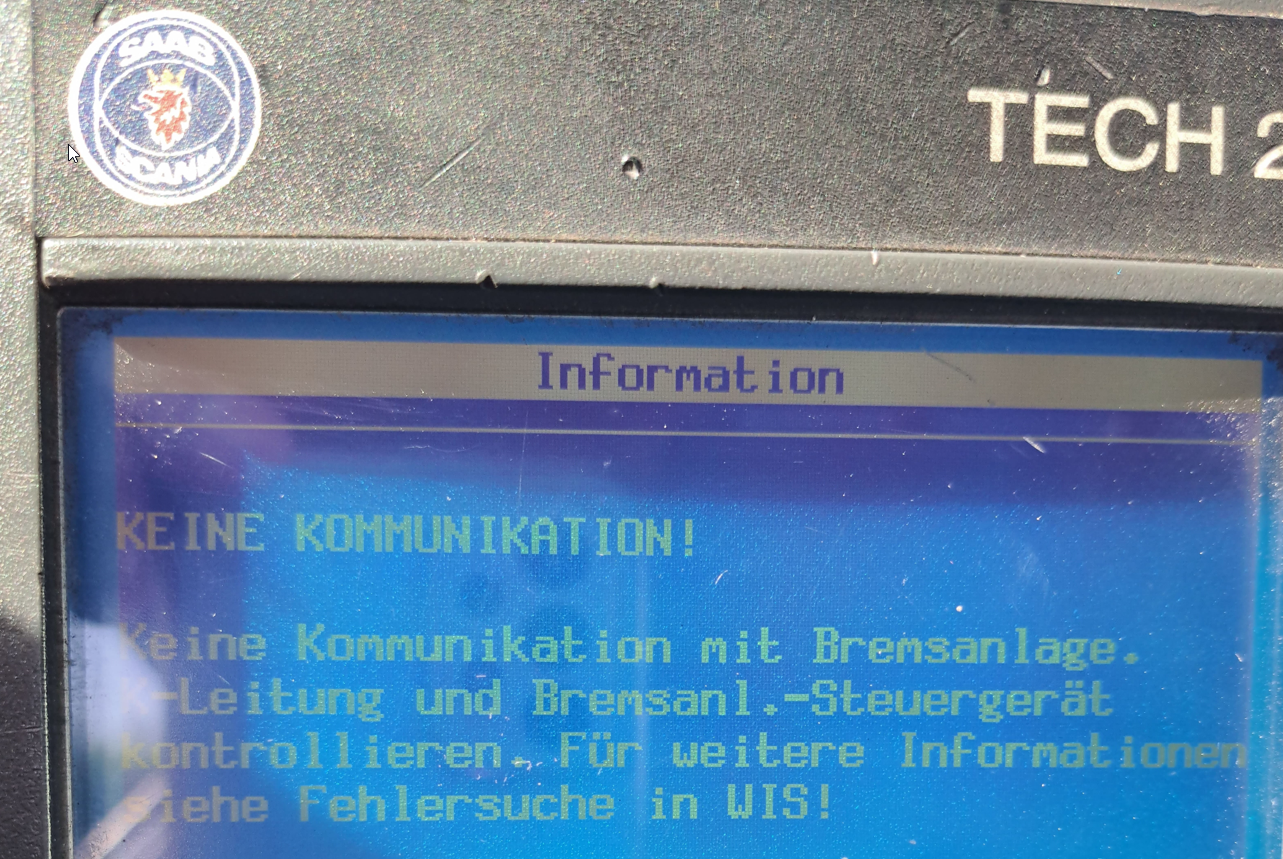

  16. Hallo zusammen, ein kleines Update zu der Fehlersuche. Nach Wochen nun endlich einen Termin in der Werkstatt bekommen. Der Mechaniker baute das ursprüngliche ABS-Steuergerät ein, um den genauen Fehlercode zu ermitteln und sich ein Bild zu machen. Siehe da-->Zugriff mit Bosch Diagnosegerät auf ABS-Steuerung nicht möglich, ähnlich wie in der ersten Werkstatt nur mit dem Tech II. Im nächsten Schritt das Steuergerät vom Gebrauchtmarkt, welches durch die erste Werkstatt verbaut wurde, wieder eingesetzt und gleiches Ergebnis--> keine Kommunikation möglich zum ABS-System. Nach einer erneuten Probefahrt war dann wieder ein Zugang möglich. Es wurde der Fehler aus meinem vorherigen Beitrag ausgelesen "Kommunikationsprobleme mit dem Lenkradwinkelsensor" - U0126. Zur Motorsteuerung funktionierte die Kommunikation wohl grundsätzlich zu jedem Zeitpunkt. Ich habe mir während der wochenlangen Wartezeit auf einen Termin, einen ODBLinkSX für 15 Euro zugelegt und konnte mit ODBWiz den Fehler P1625 auslesen. Conclusio: Das Bauchgefühl des Werkstattmenschens sagte, es liegt nicht an einem defekten ABS-Steuergerät. Ganz ausschließen, konnte er es aber nicht. Er hatte gleichzeitig keine Idee wo die weitere Fehlersuche ansetzen soll. U0126 und P1625 können am Steuergerät liegen, müssen aber nicht. Da die Fehlercodes zu unspezifisch sind, werde ich mein Glück mit der Reparatur des Steuergeräts versuchen. Ich schicke das ursprüngliche ABS-Modul an ecu und berichte. PS: Ein kurze Zeit spinnte auch meine Tankanzeige. Sie sprang ohne Muster - Berg und Talfahrten beobachet - von 100% auf 0% und wieder zurück. Das ging ein paar Tage, danach war das Problem weg. Kann mir kaum vorstellen, dass es was mit dem ABS-Thema zu tun hat. Ein Problem kommt selten allein... Gruß Captn
  17. Hello again, habe nun eine Werkstatt gefunden, die mir mit einem Boschsystem die Fehler auslesen konnte. Den ersten Fehlercode konnte ich leider nicht schnell genug lesen Er fing glaube ich mit C an und die Meldung war "CAN Kommunikation ....Lenkradwinkelsensor...Datenbus" oder sowas in der Art. Da habe ich leider geschlafen. Könnt Ihr mit diesen Fetzen was anfangen? P1625 - CAN Kommunikation fehlerhaft? Weitere Fehler B1705 B1600 Wir haben die Fehler erstmal gelöscht. Eine Theorie des Fachmanns ist: Durch den Einbau des neuen ABS-Steuergeräts wurde die Kommunikation auf irgendeine Art gestört. Daher konnte mit TECH2 wahrscheinlich auch keine Kommunikation aufgebaut werden. Konnte heute nur 10 km fahren. Bisher sind die Fehler nicht wieder aufgetaucht. Gruß Captn
  18. Hi Patapaya, konntest dich nochmal der Professionalität hingeben und hast den ersten Teil deines Posts gelöscht :-). Ich denke den Rat werde ich beherzigen. Der ODB-Stecker dürfte in Ordnung sein. Das Anlernen nach dem Batteriewechsel klappte letztens in der Werkstatt auch nicht. Gleiche Meldung mit der Kommunikation wie dieses mal. Ich traf mich anschließend mit einem User aus diesem Forum und die Kommunikation konnte ohne Probleme aufgebaut und das Radio erneut angelernt werden.
  19. Guten Tag zusammen, ich war heute in der Werkstatt. Es ist leider kein Fehlerermittlung möglich gewesen, geschweige den ein kompetenter Lösungsvorschlag unterbreitet worden. Das Tech2 hatte - mal wieder in dieser Werkstatt - keinen Zugriff auf die Steuerung(en). Meldung war irgendwie sowas wie "Kommunikationsaufbau nicht möglich". Zündung An/Aus, 15 min wurde es versucht. Die Begründung war wohl "Auto ist warm" daher kann keine Kommunikation aufgebaut werden - mit keinem der Steuergeräte. Wenn das Auto kalt ist, würde es seine Meinung nach wieder gehen. Heißt ich kenne weder den Fehlercode für das Leuchten der MIL noch den Fehlercode für das ABS/ESP-Problem. Der Herr von der Werkstatt meinte, aus seiner Erinnerung heraus, beim ursprünglichen ABS-Steuergerät lautete der Fehler "Unterbrechung hinten rechts". Könnt Ihr was damit anfangen und mir dazu einen Fehlercode liefern? Auf Basis dieser Meldung schloss er auf das ABS-Steuergerät. Die Nachfrage, ob es der Radsensor sein könnte, wurde kategorisch verneint. Die einzige Meldung, die er heute extrahieren konnte, war, die folgende "Keine Kommunikation mit Bremsanlage. K.Leitung und Bremsleitung-Steuergerät kontrollieren" - siehe angehängtes Bild. Der Ratschlag ist, das ursprüngliche ABS-Steuergerät einzuschicken und reparieren zu lassen. Ich werde jetzt versuchen, Forumsmitglieder die im Besitz eines Tech2 sind, zu kontaktieren und über diesen Weg Fehlercodes auslesen zu lassen. Gruß Captn
