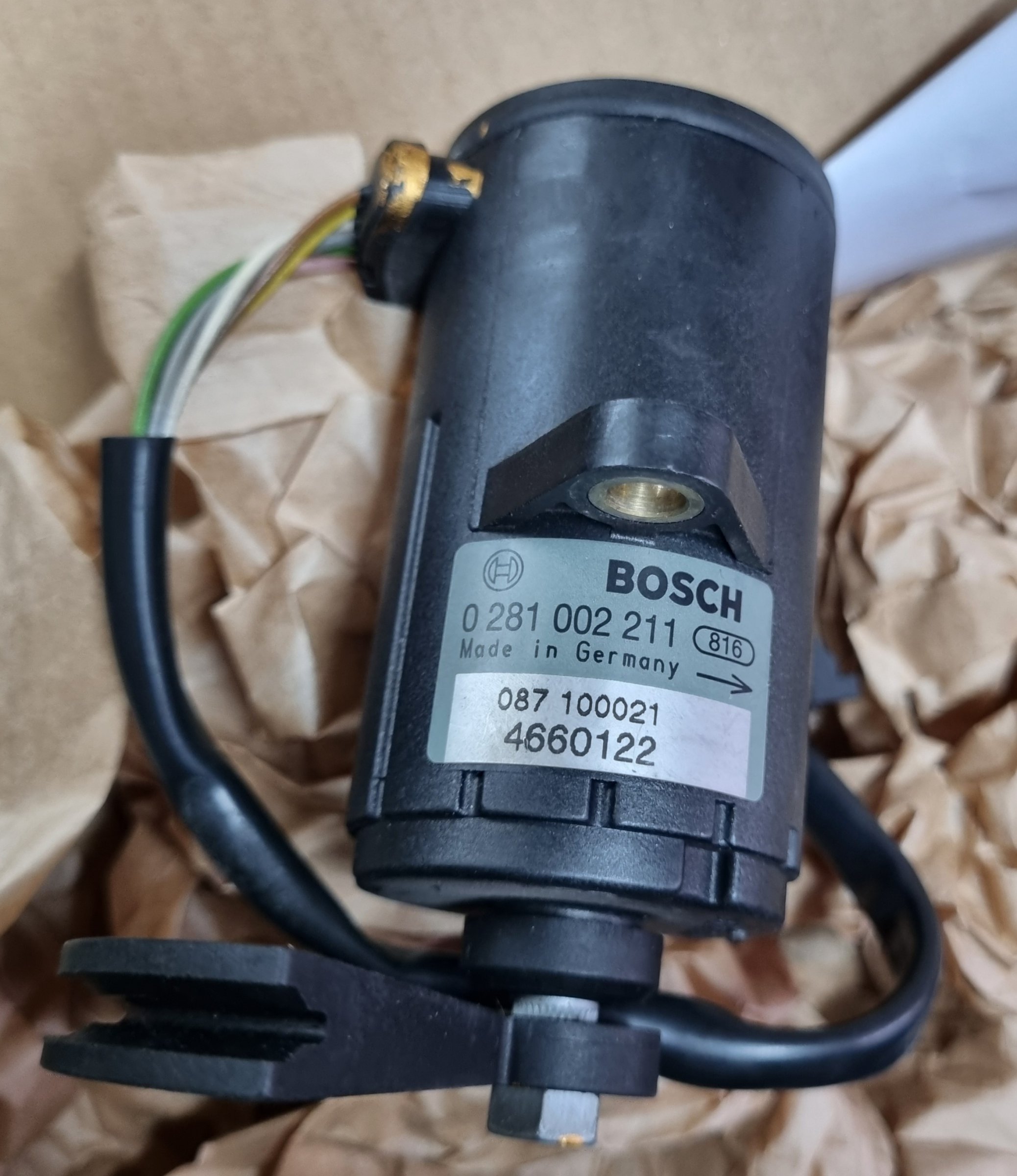

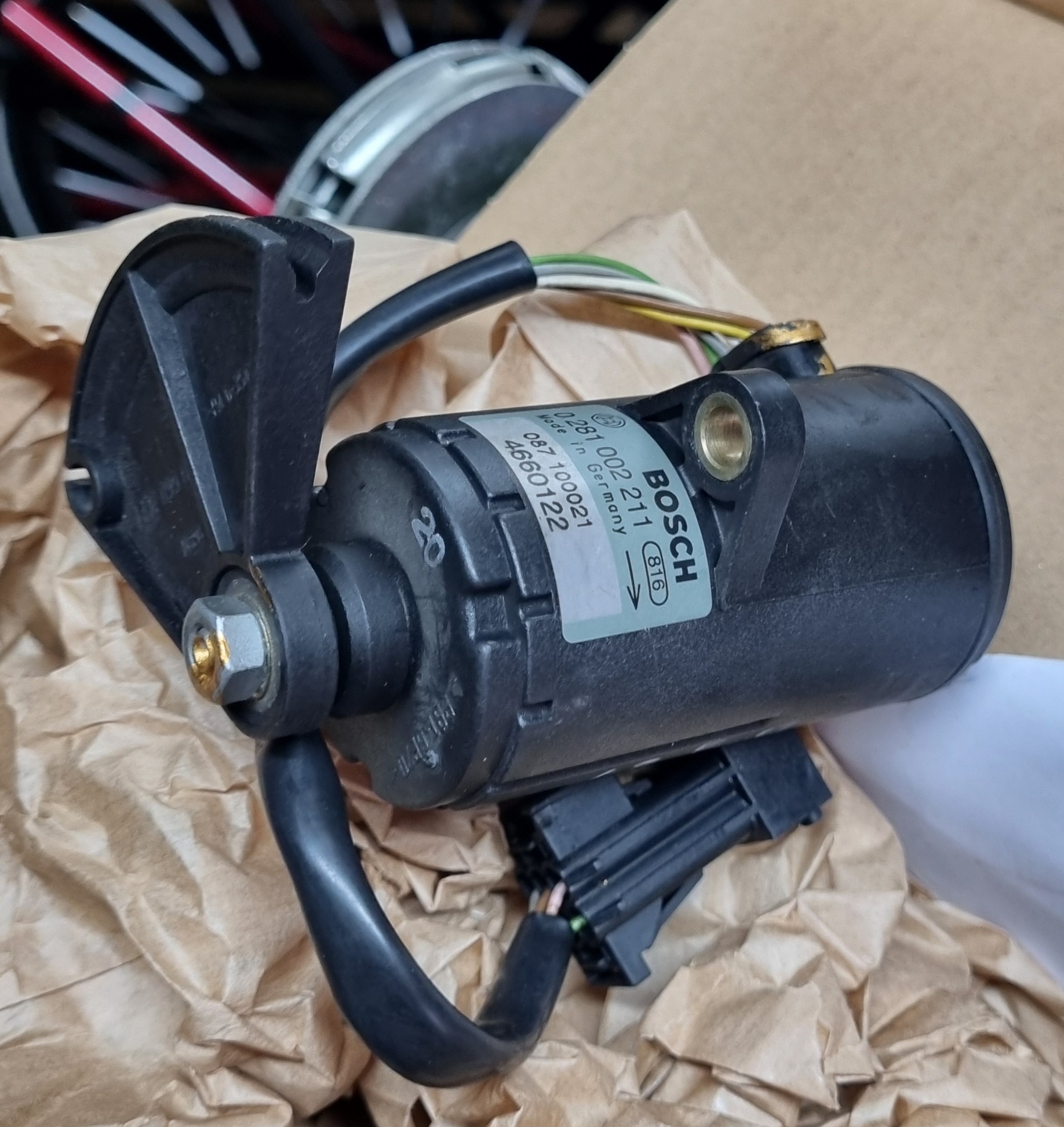

  23. ThoLa73 hat auf ThoLa73's Thema geantwortet in 900 II - 9-3 I
    Danke! Diesen Sensor, also Drosselklappenpoti, hab ich schon getauscht. Die Motordrehzahl pendelt jetzt zwischen 950 und 1500 Touren. Wenn ich das Fahrzeug Auslese, meckert er, das der Gaspedalstellungssensor falsche Werte liefert. Habe dann das Teil auf den Bildern gefunden, welches als Gaspedalstellungssensor bezeichnet wurde. Jetzt weiß ich nur nicht, wo das hingehört. Und bei meinem 9-3 'er ist leider alles möglich. Der war bei Kauf total verbastelt. MfG Thorsten
  24. ThoLa73 hat einem Thema gepostet in 900 II - 9-3 I
    Hallo, Weiß jemand, wo beim Saab 9-3 ys3d 2l 131PS der Gaspedalstellungssensor verbaut ist? Ich kann das Teil einfach nicht finden. MfG Thorsten
