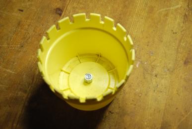

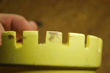

    Ich lebe in den Niederlanden, daher der Link aus den Niederlanden Ein Bastelei von mir http://www.jackvanbeek.nl/auto/saabtools/benzinepompsleutel/benzinepompsleutel.shtml
