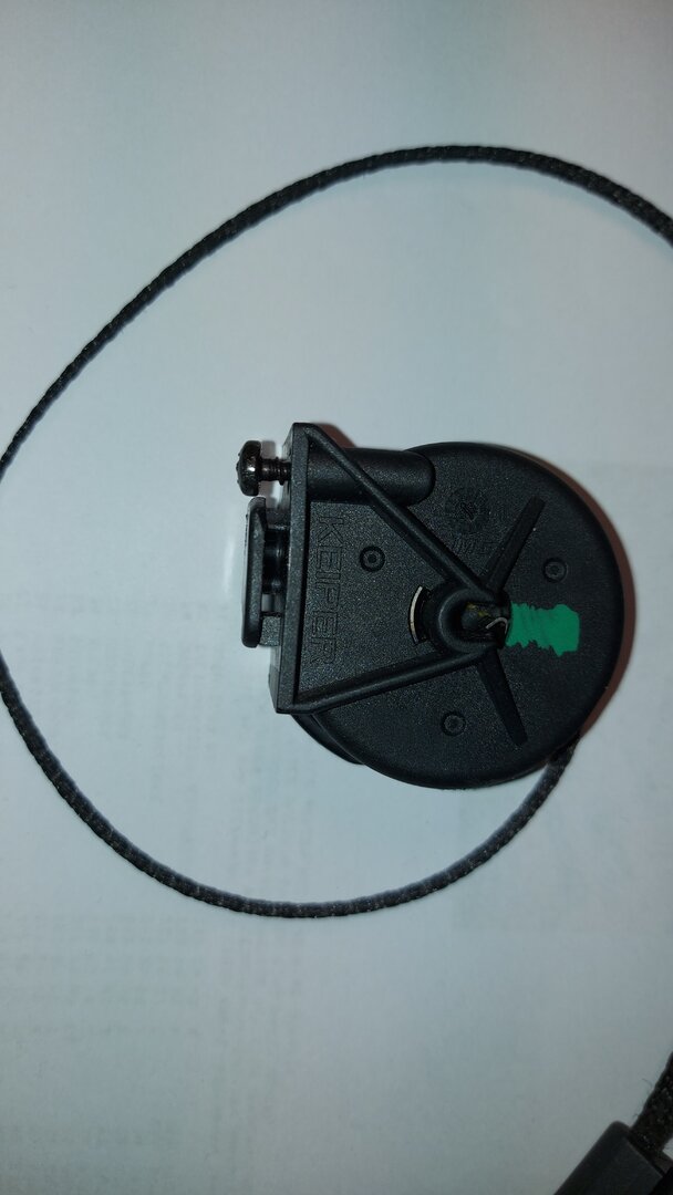

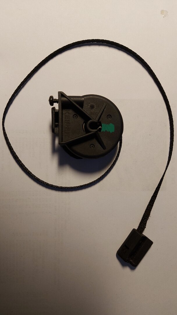

  12. Moin, an meinem Beifahrersitz ist ein Teil defekt, daß ich leider nirgendwo finde. Daher bemühe ich das geballte Wissen des Forums, vielleicht weiß hier jemand, wo ich das Teil herbekommen kann. Das ist eine federbelastete Rolle, das Band ist in der Sitzschiene vorn rechts einghängt. Ein Stück ist rausgebrochen, dadurch ist kein "Zug" mehr auf dem Band. Falls jemand eine Bezugsquelle kennt, oder gar so ein Teil liegen hat, wäre es schön, voneinander zu hören. Gruß Peterg
