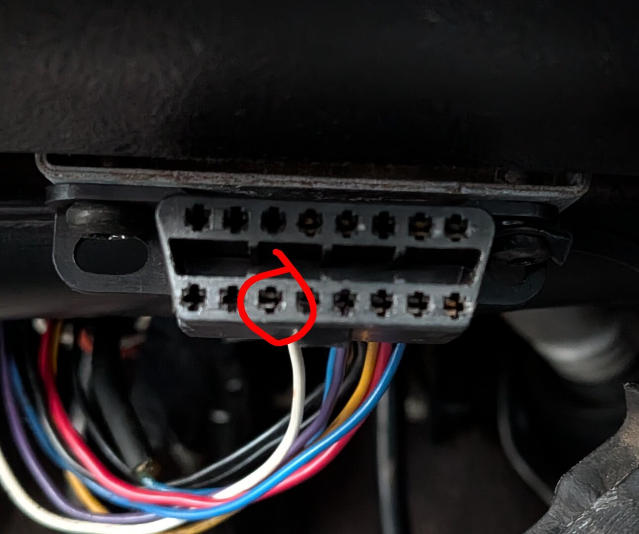

  7. Heute haben wir weitergemacht. Den Tech habe ich an einem zweiten 9000er, dieses Mal BJ. 97, geprüft. Es ließen sich die Steuergeräte auslesen, darunter auch das Airbagsteuergerät. Dann haben wir uns die OBD Schnittstelle angeschaut. Offensichtlich sehen alle Kontakte gut aus. Ich habe dann beide Stecker aus den zwei 9000er verglichen. Die Belegung ist identisch, bis auf die Einschränkung, dass der 9000er BJ. 96 einen Kontakt (siehe Foto unten links) mehr hat. Ich würde nun als nächsten Schritt tatsächlich das Steuergerät tauschen. Oder seht ihr das anders?
  8. Wir prüfen jetzt mal den OBD Stecker und prüfen auch den Tech2 an einem zweiten 9000er. Dann schauen wir mal weiter ;)
  9. Der 9000er ist BJ. 96 und wir haben die OBD Schnittstelle unter dem Lenkrad verwendet. Gibt es zwei verschiedene Buchsen?!
  10. Das mit dem Pin an der OBD Buchse ist nochmal ein guter Hinweis. Das prüfen wir nochmal. Der Tech 2 ist ein originaler Tester mit Saab Logo, also kein Nachbau aus Fernost. Der Stecker ist ebenfalls original, daher schließe ich den Diagnosetester als Fehlerquelle aus.
  11. Sicherung haben wir geprüft, die ist in Ordnung. Wir messen jetzt mal die Spannung ankommend an der Sicherung. Nächster Schritt wäre dann das Messen der Spannung am Stecker, wobei ich davon ausgehe, dass das Steuergerät mit Spannung versorgt wird. Gefühlt würde ich das Steuergerät mal tauschen. Oder seht ihr das anders? Wie gesagt, habe heute nochmal versucht in sämtliche Steuergeräte reinzukommen und das funktioniert problemlos.
  12. Ja, ich habe zwei Flash Karten und ich bin mit v44 ins Fahrzeug gekommen. Ich habe versucht ins Trionic, ACC usw. reinzukommen - völlig problemlos. Sicherung haben wir tatsächlich nicht geprüft. Hast du zufällig die Sicherungsnummer parat (Edit: Sind Sicherungen 4 und 23 korrekt und decken sich mit deinen Infos?)? Ich hatte sonst die Spannung am Steuergerät gemessen, um zu prüfen ob 12 V ankommen. Anhand der Werkstattunterlagen liegt auch der Stromlaufplan vor. @duo infernale kannst du mal die Sicherungen prüfen?
  13. Ich klinke mich mal ein, komme aber aus dem 9-3 II Bereich. Ich habe Tech 2 Support geleistet und versucht mit dem Tech 2 Zugriff zum Airbagmodul herzustellen. Leider lassen sich sämtliche andere Steuergeräte erreichen, aber in das Airbagmodul komme ich nicht rein. Es kommt ein Kommunikationsfehler - wie gesagt, nur in diesem Modul. Meine Vermutung ist daher, dass das Steuergerät gar nicht erreichbar ist - ggf. Spannungsproblem oder Steuergerät defekt?! Hatte jemand schon einmal so ein Phänomen?
