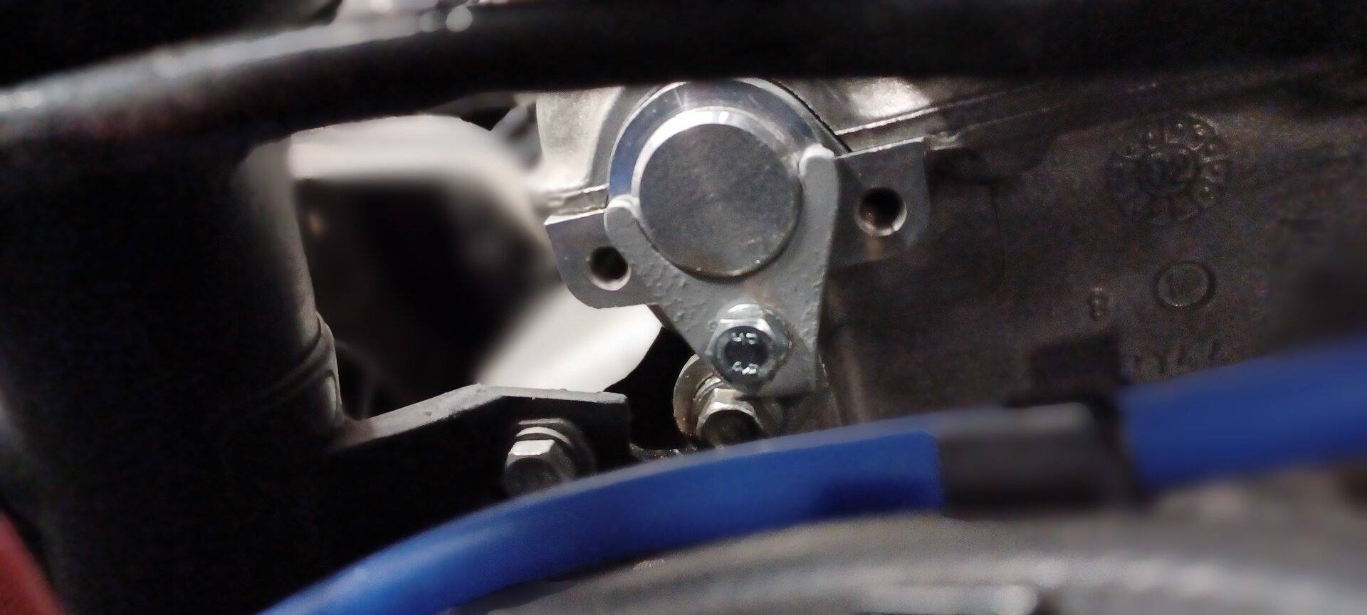

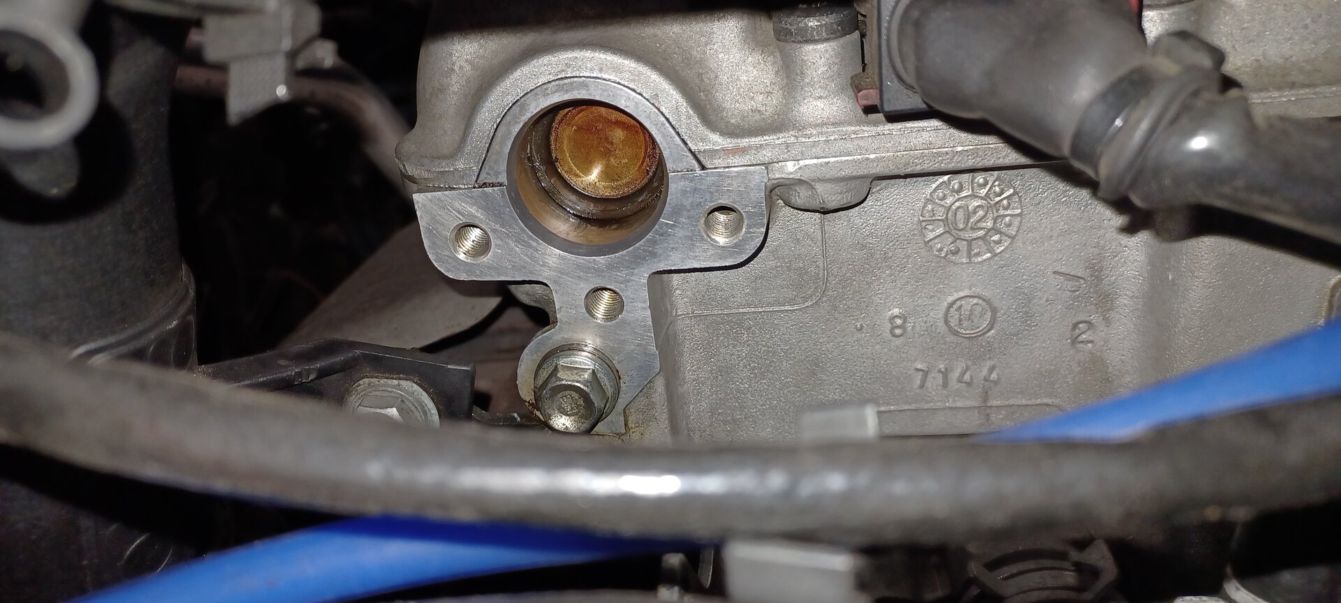

    Jeder Motor baut beim Arbeiten einen leichten Druck auf.Ansonsten hätten wir keine Kurbelentlüftung. Das sollte auch nur heißen,dass es keinen Sinn macht ohne Halteblech zu fahren.Ansonsten hat mein Motor kein Problem.Der ist trocken

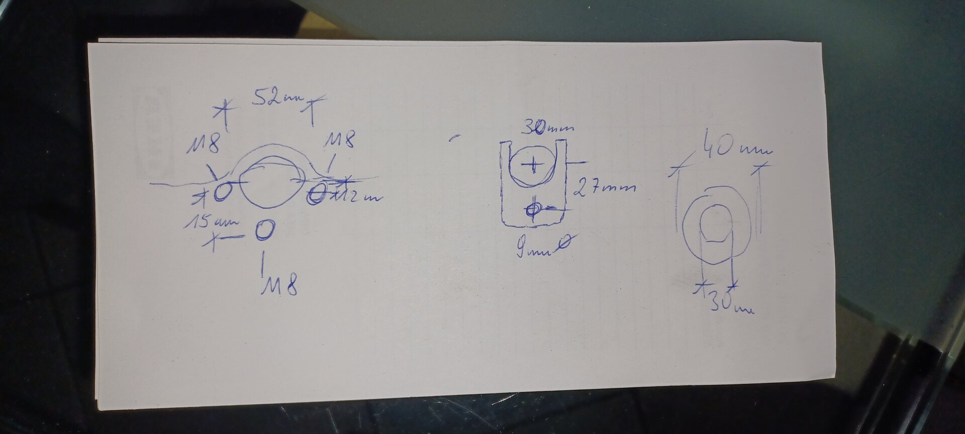

    Leider wird die Gabel nicht mehr hergestellt. Ein guter Schlosser macht das ding in einer Stunde fertig.

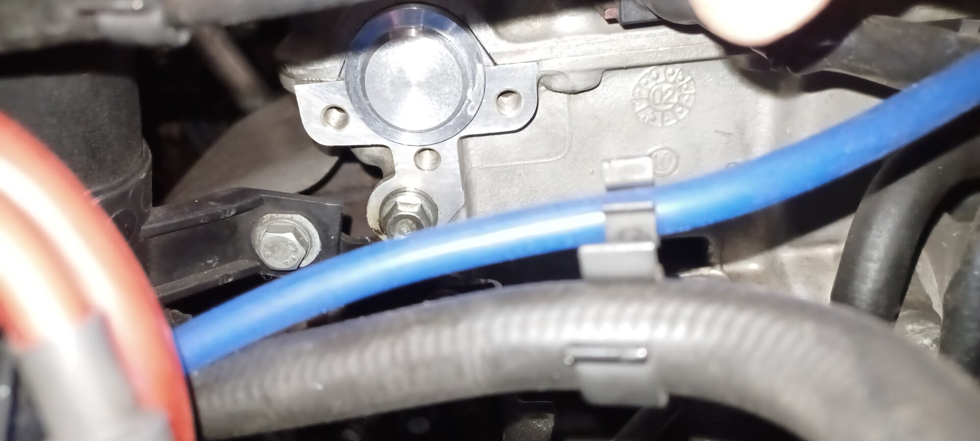

    Eindeutig Ja,der Motordruck ist zu hoch.Er wandert mit der Zeit raus. Dann wirds schmutzig. Ich hab das vorüber 3 jahren umgebaut.Alles supertrocken.
  4. benebot hat auf Paxel's Thema geantwortet in 900 II - 9-3 I

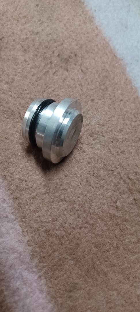

    Ich hab bei mir den Mist Deckel ausgebaut und dafür den Stopfen vom 9000er mit O-Ring verbaut.Mit etwas öl einreiben dann geht er wie Butter rein.Die Motoren haben auch das Gewinde für die Haltegabel.Diese gibt es allerdings nicht mehr zu kaufen.Ich habe sie aus 3mm Blechselbst nachgebaut.Seitdem Motor sauber und trocken. Den Stopfen gibts bei Skandix.

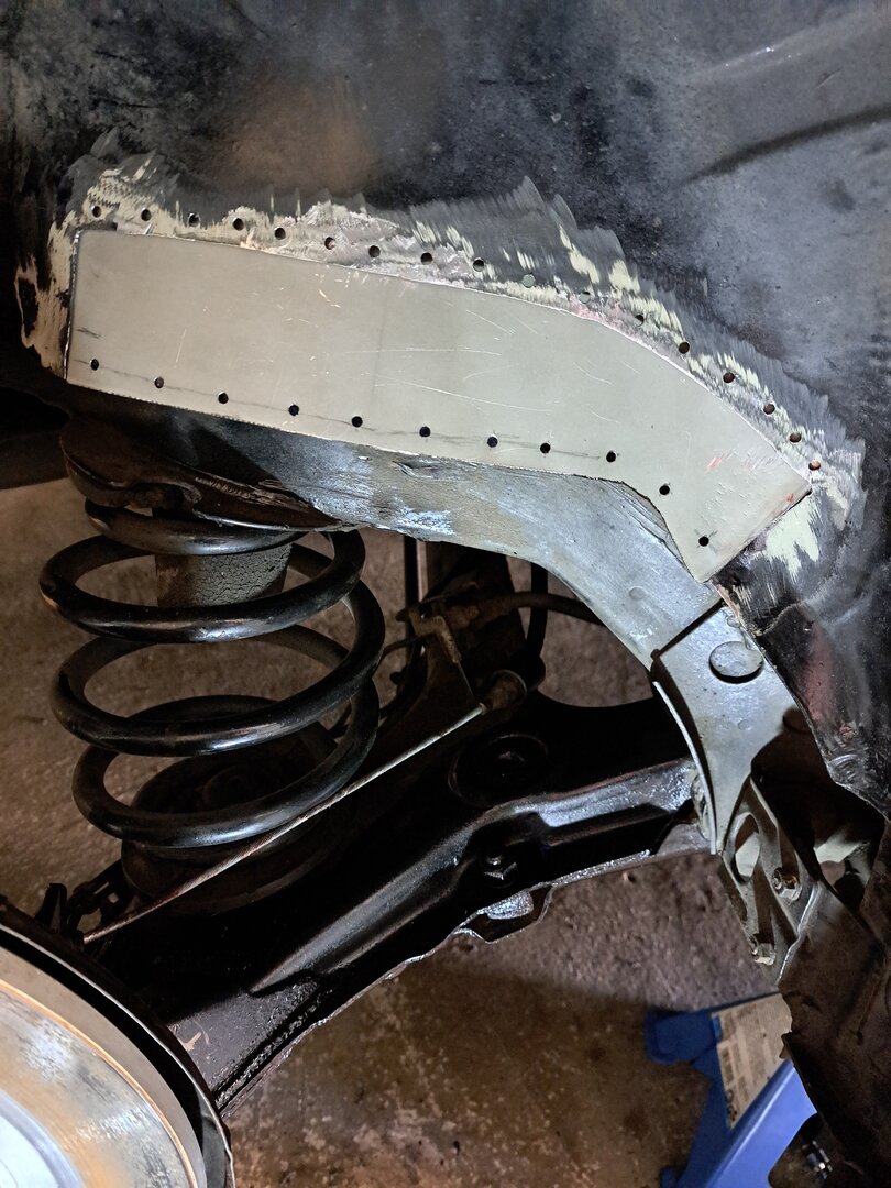

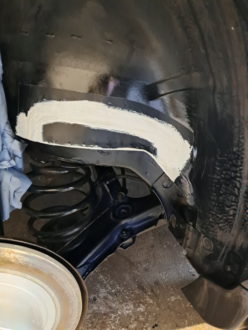

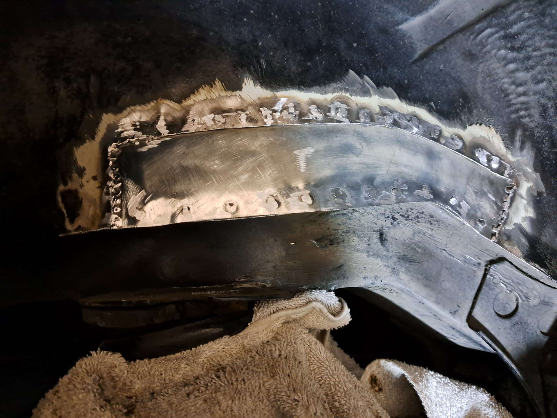

  5. Typische Stelle beim Cabrio.Ich weiß nicht ob es bei der Limo auch so schlimm ist. Hab bei mir letztes Jahr auch beide Seiten gemacht.Ist erst überwindung ,aber wenn du einmal angefangen hast,macht es sogar Spaß. Mein Tip,mit einem sehr langen flexiblen Stabmagnete durch die Hohlräume fahren.Ich schneide soweit raus bis gutes blech überbleibt.Anschl.Rostumwandler auf die übrig gebliebenden Stellen.Am nächsten Tag einschweißen des Rep.Bleches.Danach nochmal alles mit Rostumwandler behandeln.Danach Kaross.Dichmasse und später Unterbodenschutz.Ich verwende 0,8mm Feuerverzinkte Bleche
