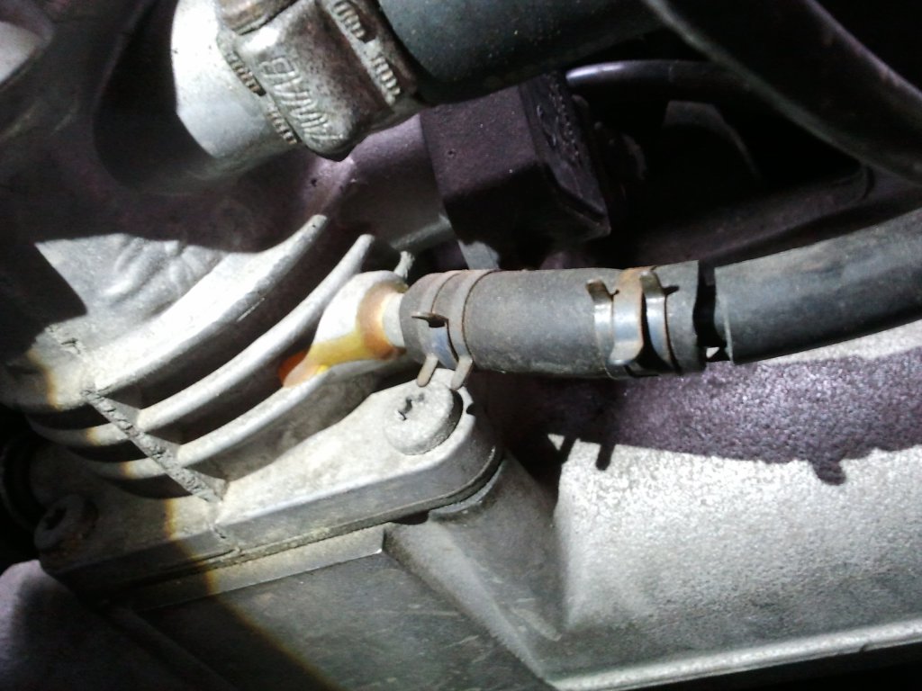

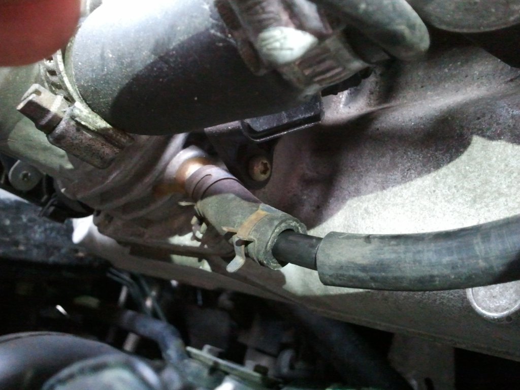

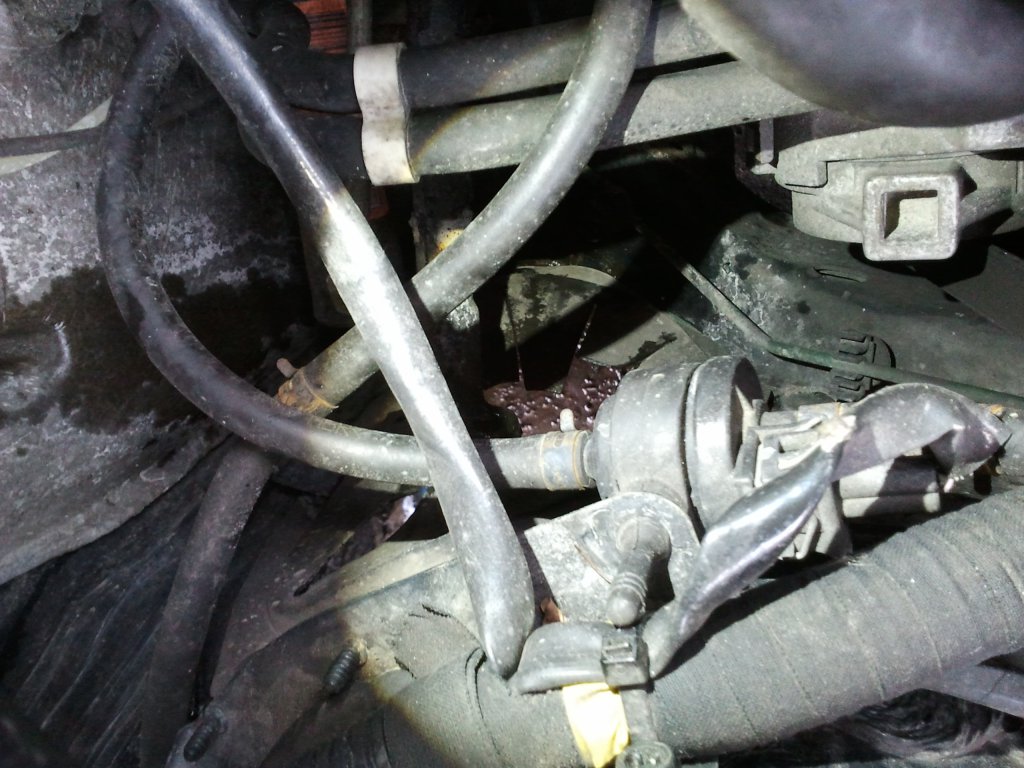

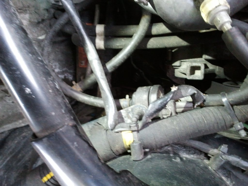

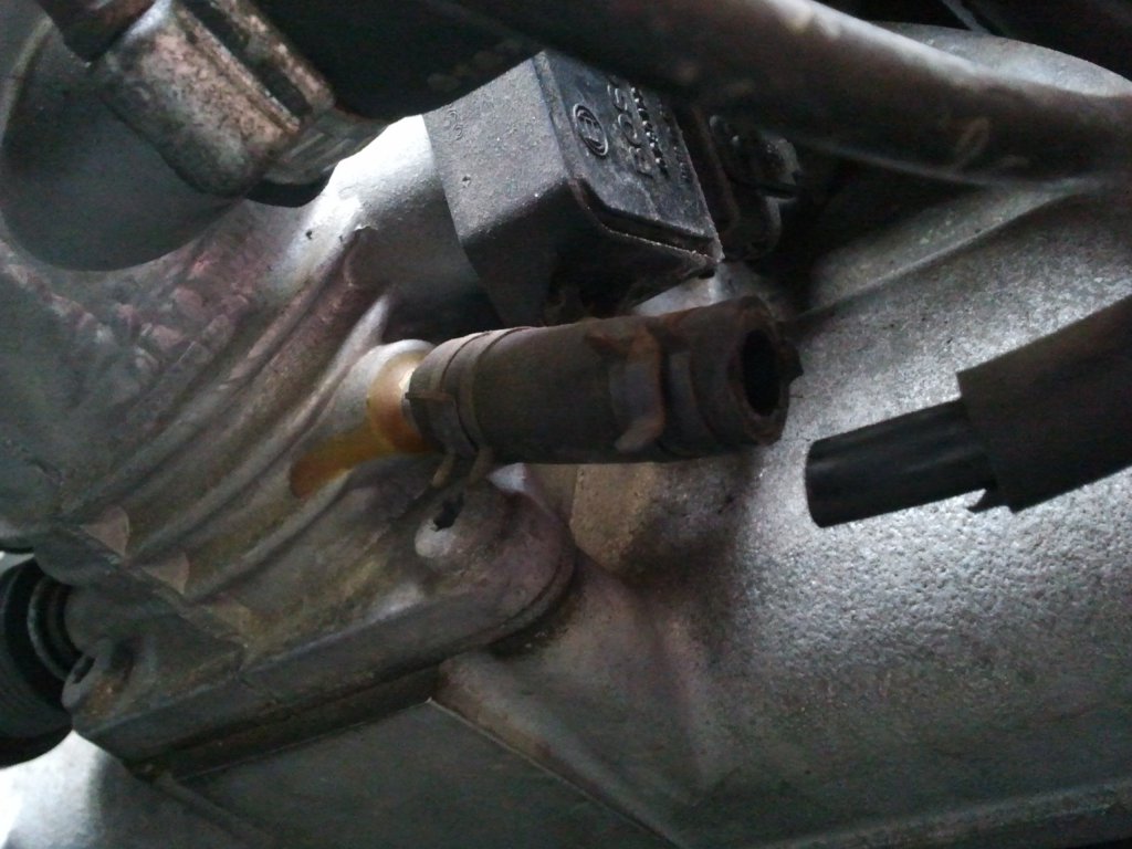

    Wundersame Heilung??? Oben von der Drosselklappe zur rechten Spritzwand geht ein Schlauch der 5cm nach Drosselklappe "überbrückt" wird, danach kommt dann irgendwann ein Ventil mit Steckanschluss und danach gehts in die Spritzwand (Aktivkohlefilter). An der Stelle wo der Schlauch geflickt wurde war´s locker fast runtergerutscht dort habe ich mittels Schellen nun alles fixiert jetzt rennts wieder. Kann das die Ursache gewesen sein, bzw. ist das große mit dem Stecker das "berüchtigte" Tankentlüftungsventil oder fehlt das bei mir (da wo geflickt wurde)? Hier mal die Bilder
  25. Thurle hat auf Thurle's Thema geantwortet in 900 II - 9-3 I
    Schraubentest durchgeführt Ladedruck wieder voll vorhanden, welches Ventil muss ich jetzt wechseln? Hab hier im 9-5er Forum ne günstige Reparatur Variante gefunden.... http://www.saab-cars.de/gm-saabs/49570-alternative-reparatur-loesung-fuer-defekte-tankentlueftung-9-5-a.html
