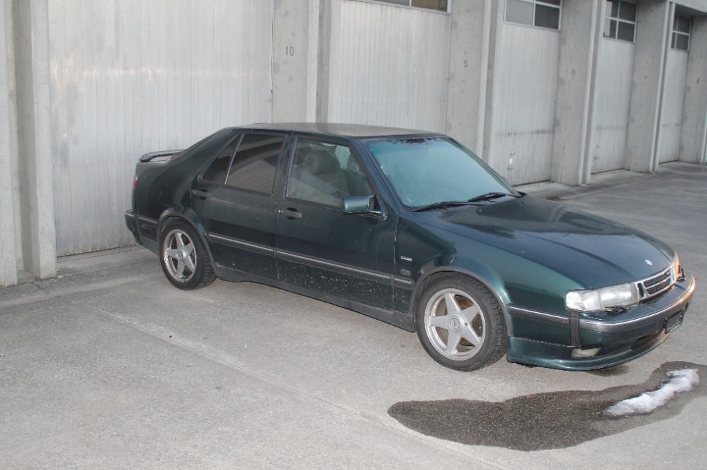

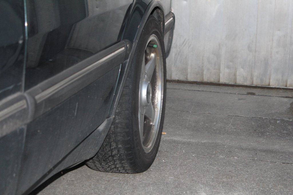

  5. Saabglobi hat auf ralftorsten's Thema geantwortet in 9000
    Als vergleich: Mein neuster "schlachti" hat Azev typ A drauf. Mit Sandvägen Ferdern und Original dämpfer. Alu`s sind: 7.5x16 ET 20 und hat 10mm Spurplatten drin. Sieht für mich super aus. Anstehen oder schleifen tut das nix. Also du brauchtest 20mm Platten um auf die selbe Optik zu kommen... Hier noch die Bilder: [ATTACH]52507.vB[/ATTACH] [ATTACH]52506.vB[/ATTACH]
