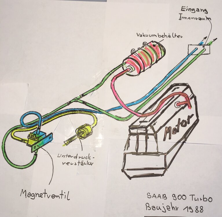

    … es war tatsächlich der in der Zeichnung grün markierte Schlauch abgeflutscht. Habe ihn wieder am Vakuumbehälter fixiert – jetzt zischt es wieder.
  2. eric hat auf eric's Thema geantwortet in 99, 90, 900 I
    Der rote Schlauch in der Mitte sitzt fest drauf. Es kann eigentlich nur der grüne sein.
  3. eric hat auf eric's Thema geantwortet in 99, 90, 900 I
    Es geht um den Regler für die Düsenansteuerung. Dieses Zischen ist m.W. völlig normal wg. Unterdruck.
  4. eric hat auf eric's Thema geantwortet in 99, 90, 900 I
    … habe hier eine alte Skizze gefunden. Möglicherweise ist diese schon die Antwort auf meine Frage.Anhang wird hochgeladen...
