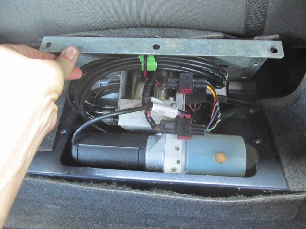

    Hallo, heute endlich kam ich dazu Öl nachzufüllen und eine anschließende Funktionsprobe durchzuführen. Das Öl was ich nachfüllte kommt von Teroson mit der Bezeichnung VR 750, HLP 22 ( 500 ml ca. 16€, wie das Öl von Skandix). Will man nun das Verdeck öffnen, hört man zwar einen Elektromotor, das Verdeck aber, rührt sich nicht. Nach ca. 2 Sec. kommt die Fehlermeldung: Verdeck defekt. Der Ölstand befand sich deutlich unter Minimum ( ca. 1/2 leer). Ich habe bis Minimum, bei geschlossenem Zustand, aufgefüllt. Bei den vorhergehenden Versuchen ( bevor ich Öl nachfüllte) erhielt ich direkt die Fehlermeldung, der Elektromotor war gar nicht zu hören. Hmmm, tja... Ich wohne in Bad Camberg, 65520 kennt einer von euch jemanden in der näheren oder weitern Entfernung, der sich darum kummern könnte?

    Hallo, in einem KFZ Zubehörladen bekam ich ein Öl mit gleichen Spezifikationen. Ich werde euch morgen mitteilen wie das sich nennt. Die Pumpe hört man überhaupt nicht, die Sicherungen sind in Ordnung. Das einzige, was über den Schalter funktioniert, ist beim verschließen das Letzte Stück, das verschließen der Klappe. Gibt es sowas wie eine automatische Abschaltung, z.B. wegen zu wenig Öl? Schönsten Abend an Alle...;-)

    Hallo, Sicherungen sind ganz, die Entlüftungsschraube zu und der Ölstand liegt bei geschlossenem Verdeck unter Minimum, was so sein kann? Angesichts der Aussage der Werkstatt, dass die Motoren am Verdeck kaputt wären, klingt es wahrscheinlich, dass die gar nichts diagnostiziert haben. Bei dem Teil, dass mir angeboten wurde, handelt es sich um die Pumpe (ich bekam von einem sehr netten Menschen eine Beschreibung Zugesendet, in der steht, dass die Pumpe eine Dieselpumpe wäre) mit Relais und Anschlüssen für Kabel, sprich die Bestandteile, die sich hinter dem Rücksitz unter der Abdeckung befinden. Nun, da es vollkommen unklar ist was eigentlich defekt ist, komme ich wohl nicht umhin eine Werkstatt aufzusuchen um zumindest eine Diagnose erstellen zu lassen. Beste Grüße
