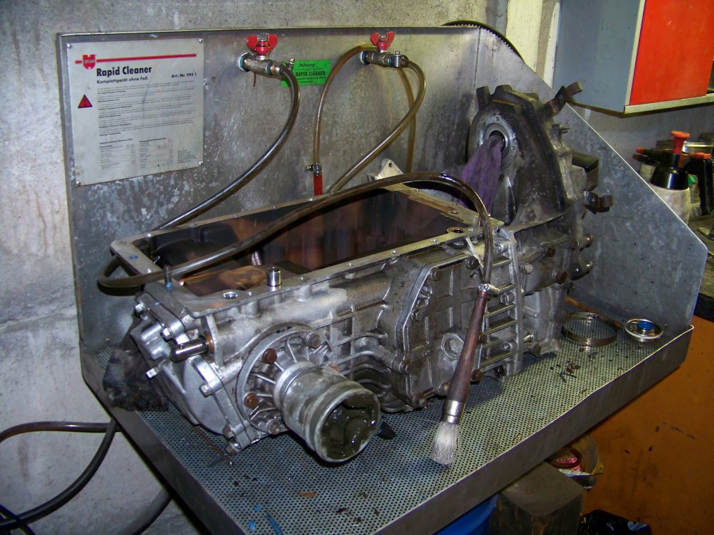

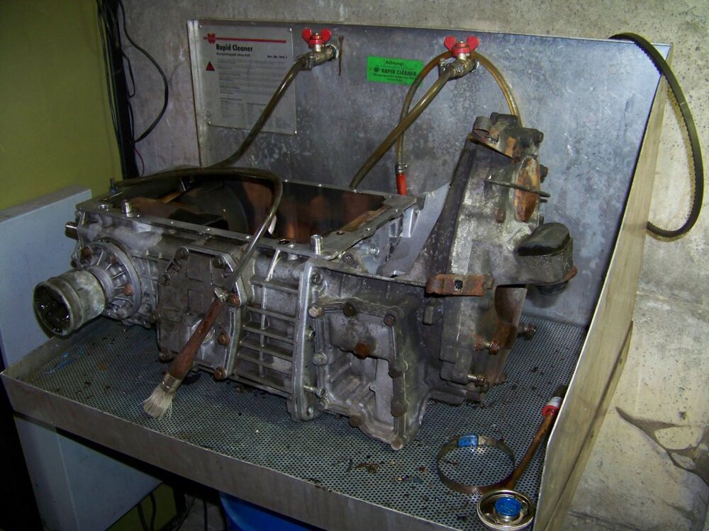

  1. Soo, unter dem ganzen Schmodder befand sich doch das Getriebe!

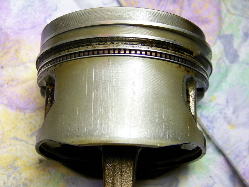

  5. Na dann viel Glück mit den neuwertigen Lagern! Mit Kaltstartvollgasorgien meinte ich, Frühmorgens, Motor kalt, Minusgrade, einsteigen, Motor starten und los mit Drehzahlen bis 5000 U/min. Das ist das schlimmste für einen Motor! Den grössten Verschleiss hat der Motor beim Kaltstart und in der Warmlaufphase. Aber beachtlich ist, das ein Turbobenzinmotor solche km zurücklegt. Jeder bekommt riesen Augen dem ich das erzähle und viele glauben es nich! Was mir aber etwas Kopfzerbrechen macht ist, warum hat dieser Motor keine Kolbenbodenkühlung? Das kühlt den Kolben von unten und schmiert zusätlich den Kolbenbolzen. Das hatte damals schon jeder Golf GTI Motor, die keine Aufladung hatten! Gab es hier nicht Berichte von Löcher in den Kolben? Stabil dafür sehen aber die Pleuel aus. Es besitzt keine Ölbohrung in der Mitte, wie bei Motorsportpleuel.

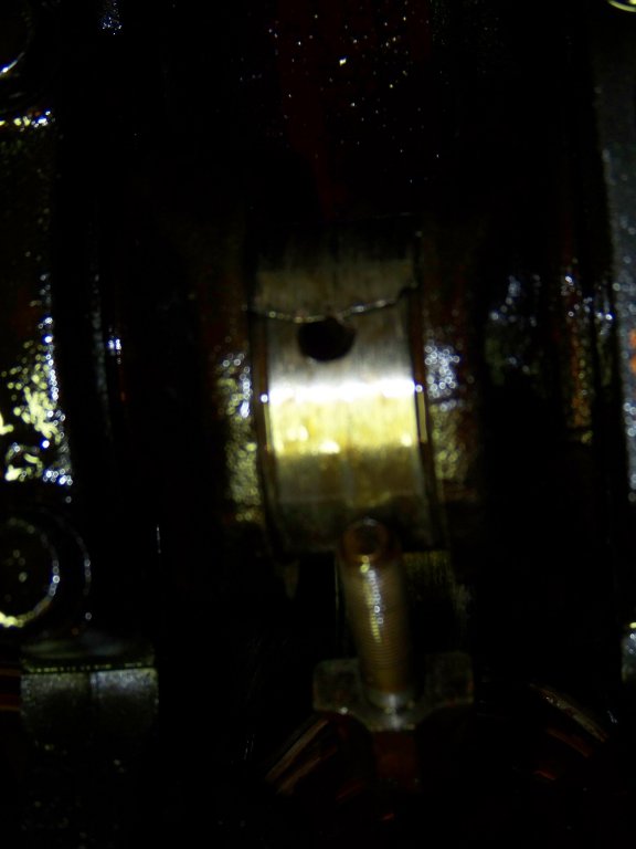

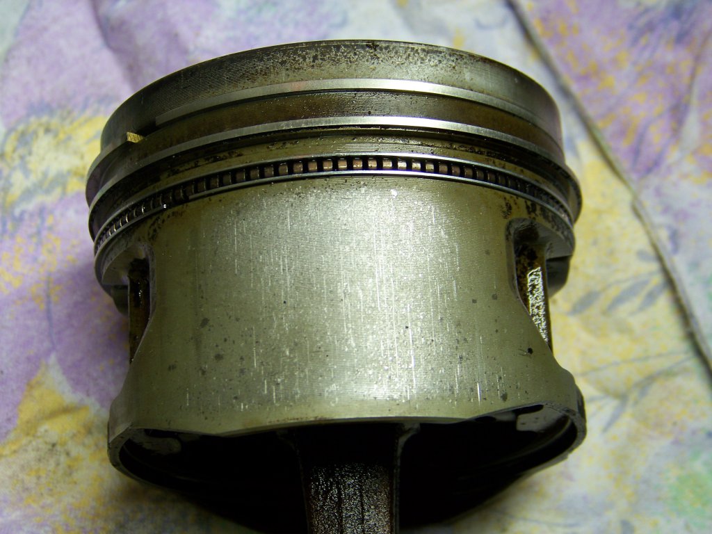

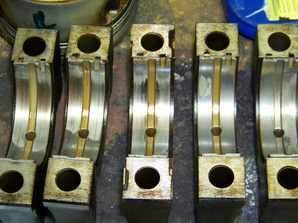

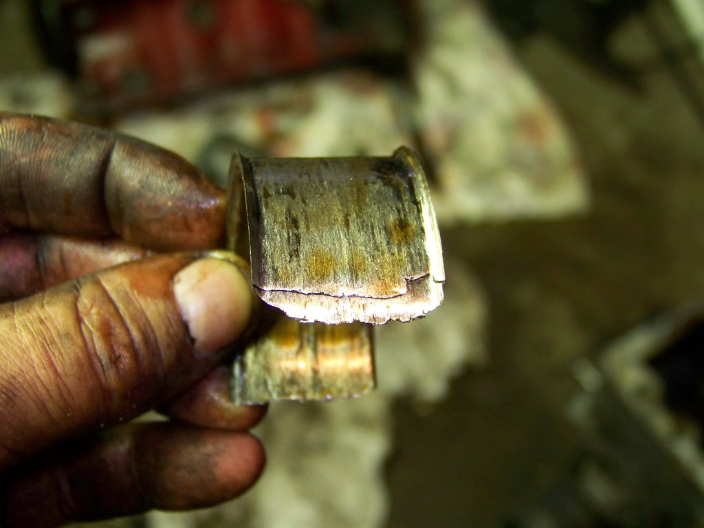

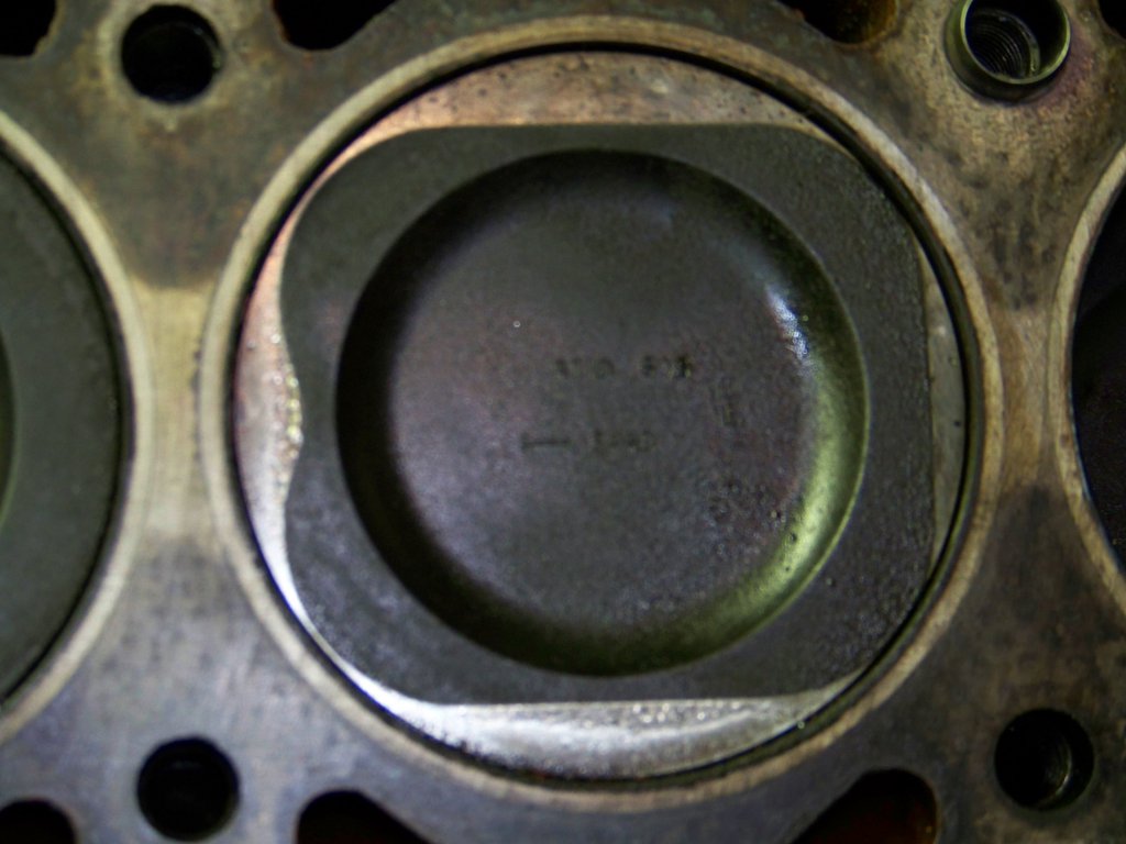

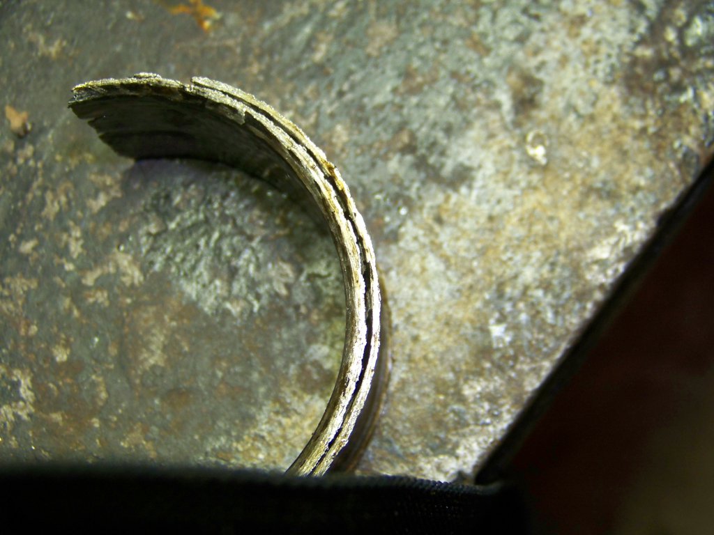

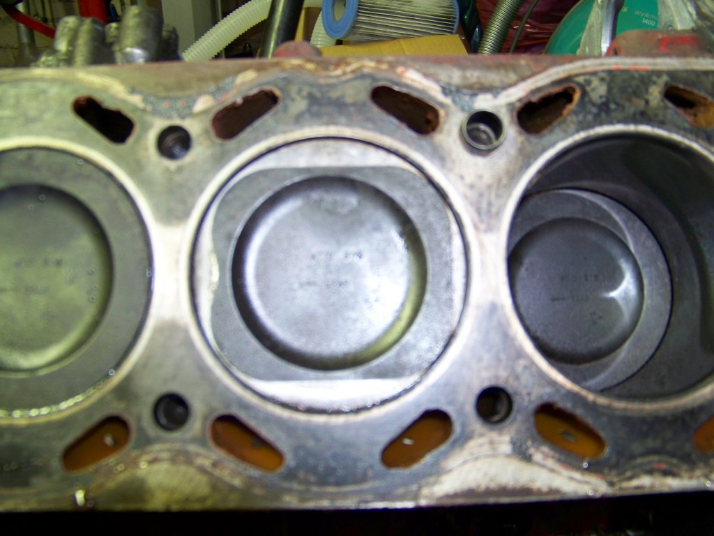

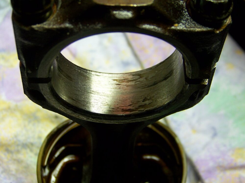

  7. Also, der gute Motor ist an einem Natürlichen Tod gestorben! Halt die vielen km und der Verschleiss. Die Kurbelwellenlager hatten zum Teil extreme Abnutzung (Inselbildung an der Lauffläche) Ein Lager hat sich schon bis zur 1. Trägerschicht abgenutzt. Da die Kurbelwellenlager eine gewisse Ölpumpenwirkung haben, wird der Druck aufgrund des Verschleisses, abgefallen sein und der Ölfilm an der beanspruchsteten Stelle, am Pleuellager, abgerissen und extrem gefressen hat. Die anderen Pleuellager waren auch kurz vor dem fressen (starke Riefen). Die 2 Pleuellager, die sich zu einem verschmolzen haben, kleben aufeinander. Der Pleuelzapfen der Kurbelwelle hat richtig gefressen und somit is die Kurbelwelle schrottreif. Der Kolben hat sich am Zylinderkopf eingearbeitet, mann sieht auf dem Kolben die Ränder des Brennraumes. Alles andere sieht Top aus. Ölpumpe i.o., Zylinderkopf wie neu, Nockenwellen kaum erkennbarer Verschleiss. Kaum Riefen in den Zylindern, Honspuren fast überall noch zu sehen. Vermessen hab ich alles noch nicht aber vieleicht interessierts hier auch keinen.

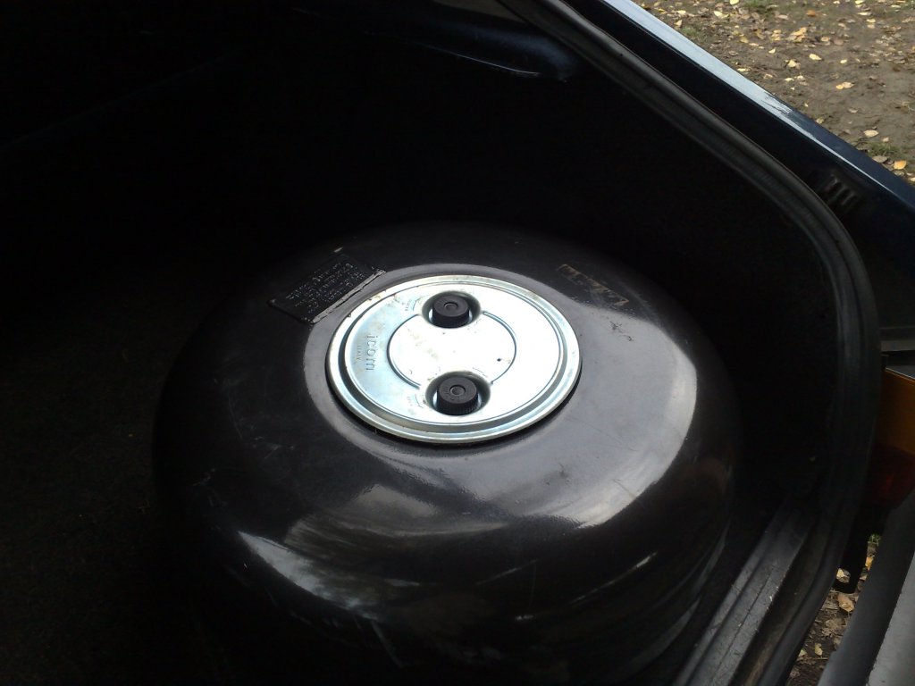

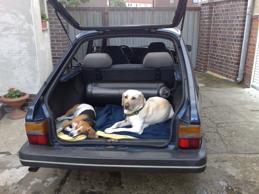

  9. [ATTACH]50448.vB[/ATTACH][ATTACH]50447.vB[/ATTACH] Vorher Nachher Lösung! Linkes Bild: 64l Radmuldentank auf dem Kofferraumboden aufgeschraubt. Rechtes Bild: 70l Zylindertank, die bessere Variante und Endlösung für mich. Reichweite ca:550km! Ansonsten wer Fragen hat: http://www.saab-cars.de/99-90-900-i/35203-icom-sequenzielle-gasanlage-im-saab-900-a.html Wer dann noch Fragen hat, über pn!

  12. Bitte, bitte! Aber was ist denn das Problem mit der Gasanlage? Vieleicht kann ich helfen? Es gibt sehr viel verschiedene Tankgrössen und dadurch das die Anlage flexible Leitungen hat, sind auch im Bereich des Tüv`s, viele Einbaulagen erlaubt. Z.b. könnte man den Zylindertank kleiner wählen und längs einbauen, den Kofferraumboden teilen und somit ist das Durchladen wieder möglich. Das Foto zeigt links den Beagl von meiner Mutter und rechts 1 Labradorhündin von 2, (Ihre Schwester war eingeschnappt) also 2 Mittelgrosse Hunde, die trotz 70l Zylindertank, beide noch sehr viel Platz haben.

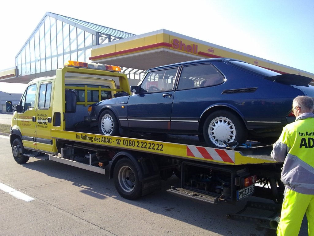

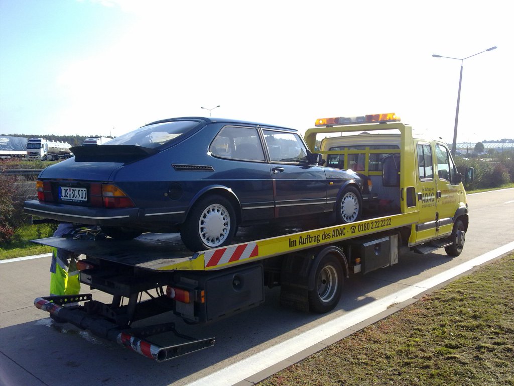

  20. Irgendwann musste es ja mal kommen nach 430989km! Ich war heute auf der A9 Richtung Leipzig unterwegs. Kurz vor Rastplatz Fläming wurde ich auf rasselnde und klappernde Geräusche aufmerksam. Radio leise, Geschwindigkeit verringert, aber es war zu spät! Hab mich dann noch bis zum Rastplatz gequält. Naja das wars. Der Motor hört sich an, wie wenn jemand seine volle Werkzeugkiste ans Auto angebunden hat und übers Kopfsteinpflaser schlittert. Naja, Pleuellagerschaden, aus ende! ADAC bis nach Hause geschleppt, klasse Sonntag! Jetzt brauche ich dringend ein Ersatzaggregat! Wenn jemand im Raum Berlin was anzubieten hat, am besten Motor Getriebeeinheit zusammen, denn bitte melden! Es ist dringend! 16V Turbo Bj: 91, 160ps
