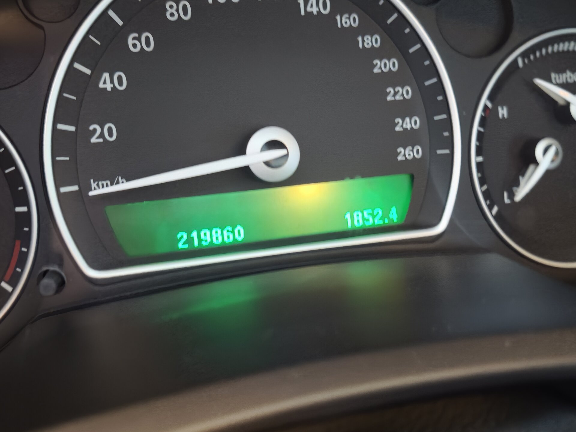

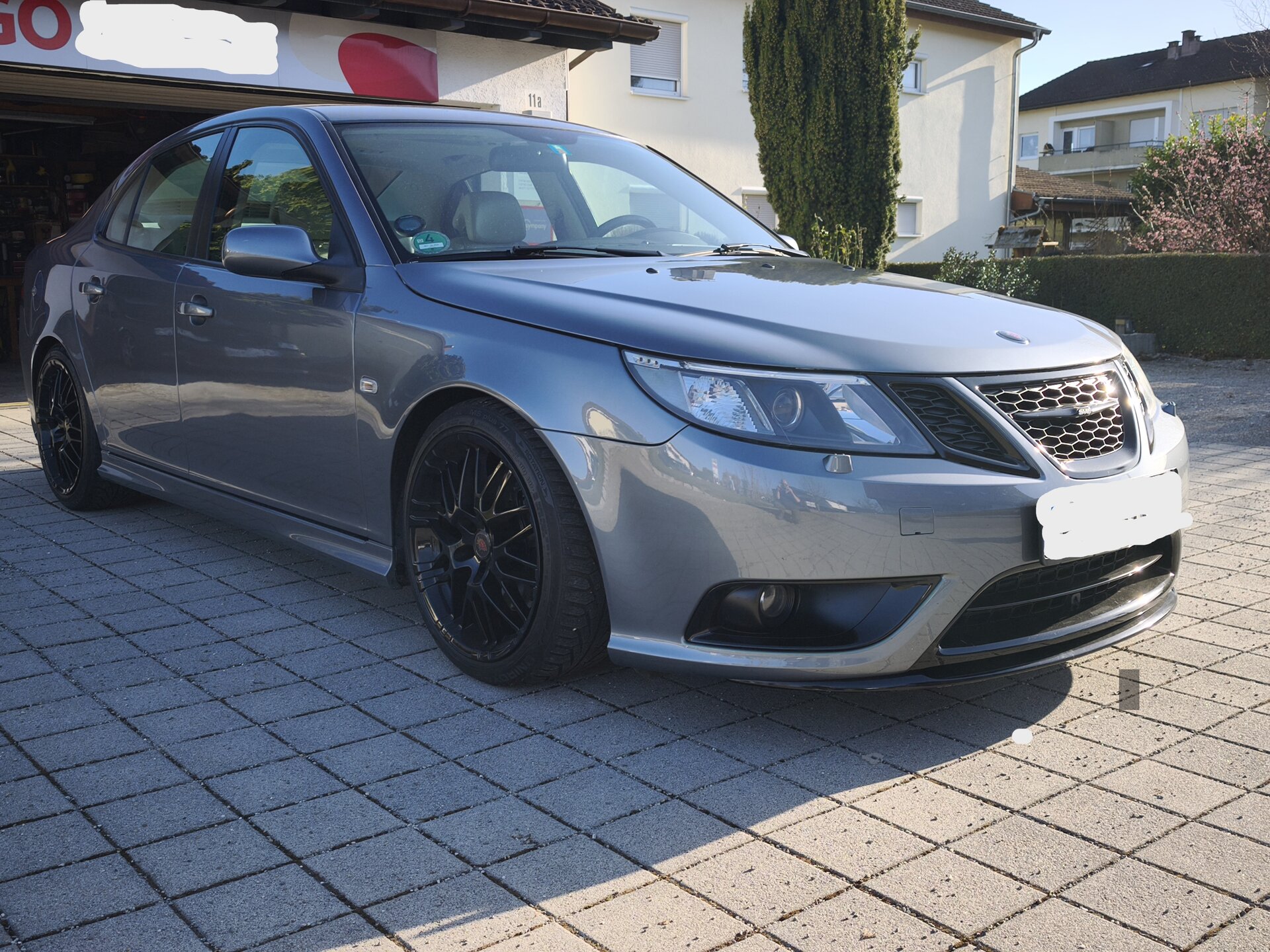

  4. Etwas über den 200.000 km, hatte ich vergessen, aber immer noch topfit unser 2008er Aero 2.0T mit jetzt knapp 220.000 km Regelmäßiger Service, sonst bis auf ein paar Saab typische Problemchen unauffällig.
