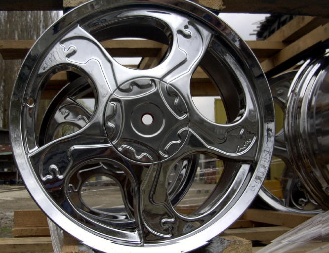

  4. Ahoi, mir wurden geniale 8x18 Felgen angeboten. Im Gutachten steht u.a., dass dafür ggf. in den Radkästen Platz geschaffen werden müsste. Die Bereifung ist 225/18/35 oder 225/18/40. Meine Frage: Muss nachgearbeitet werden? Und wenn ja, wer macht das und was könnte das kosten? Wer hat schon Erfahrung damit? Gutachten und Bild anbei. Viele Grüsse Basil mulinisaab_117.pdf
