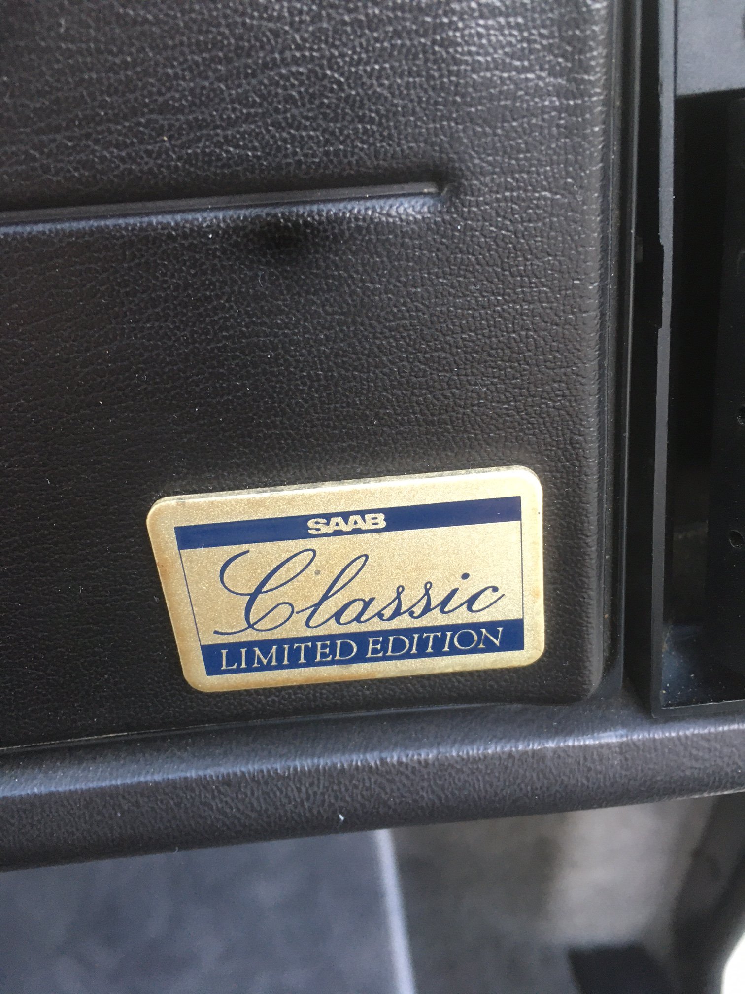

    Habe einen 900 t 16 s, im Innenraum auf dem Handschuhfachdeckel ist ein kleines blau weisses Schildchen, steht drauf saab last edition. Das Fahrzeug ist nach Japan in 1993 ausgeliefert worden und ist auch 1993 gebaut. Was hat es mit diesem Schildchen eigentlich auf sich?? Das Steuergerät ist schwarz. Ein rotes hatte ich früher mal in einem meiner 901 T 16 S, damals habe ich mir keine Gedanken darüber gemacht...
