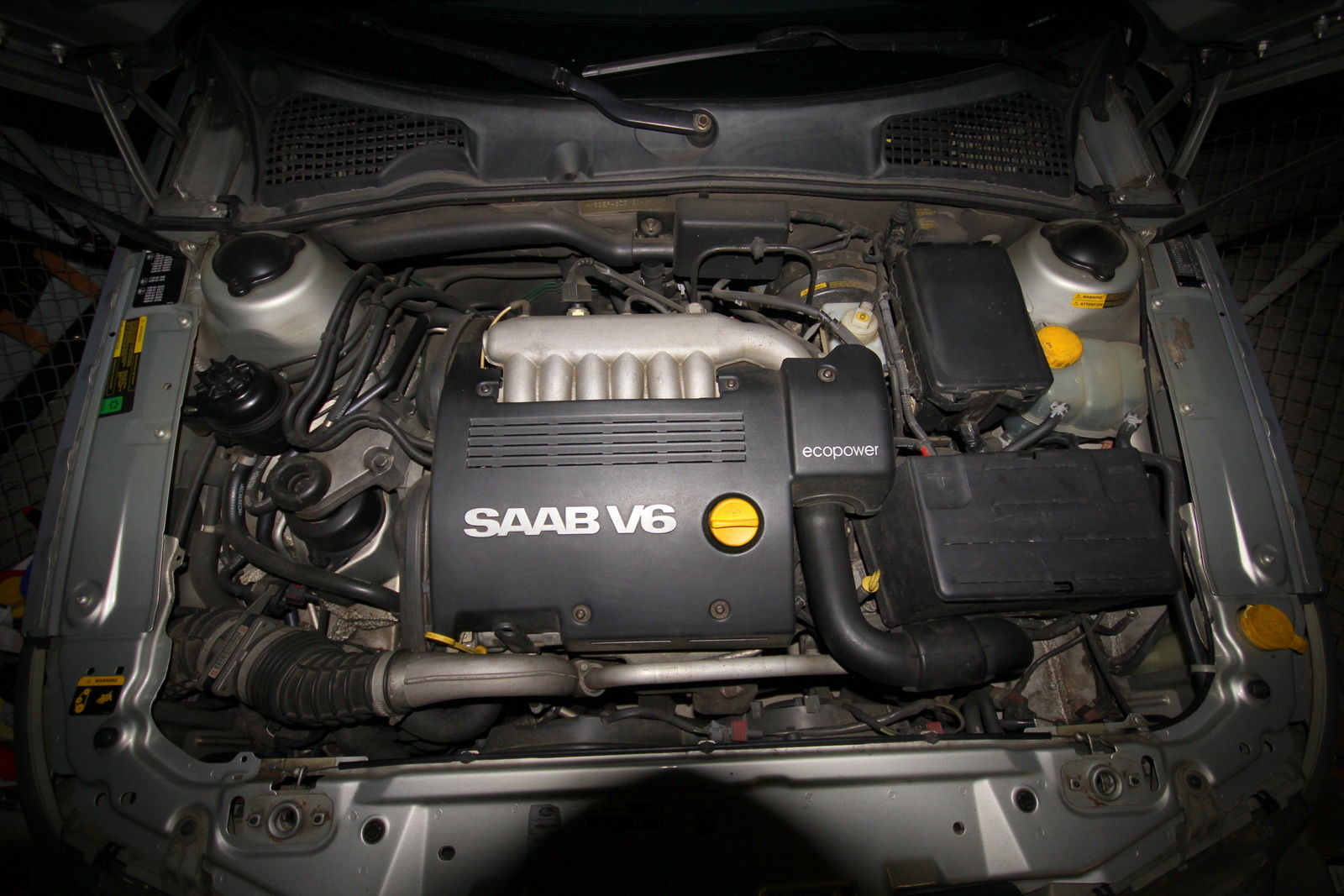

    Anbei habe ich jetzt mal meinen Motorraum fotografiert. Heute Morgen ist mir wieder ein relativ starker Benzingeruch nach dem Kaltstart aufgefallen. Edit: Heute Abend musste ich nochmal los. Der Wagen war noch warm (Standzeit: 30 min) und startete gut, aber direkt danach ruckte er. Ich gab kurz Gas und danach war für die nächsten 5km nach Hause ruhe. Davor tat er sich ein wenig schwer an der Ampel, sowie während der Fahrt im Stadtverkehr. Also leichtes Zucken des Drehzahlmessers beim sanften Beschleunigen.
