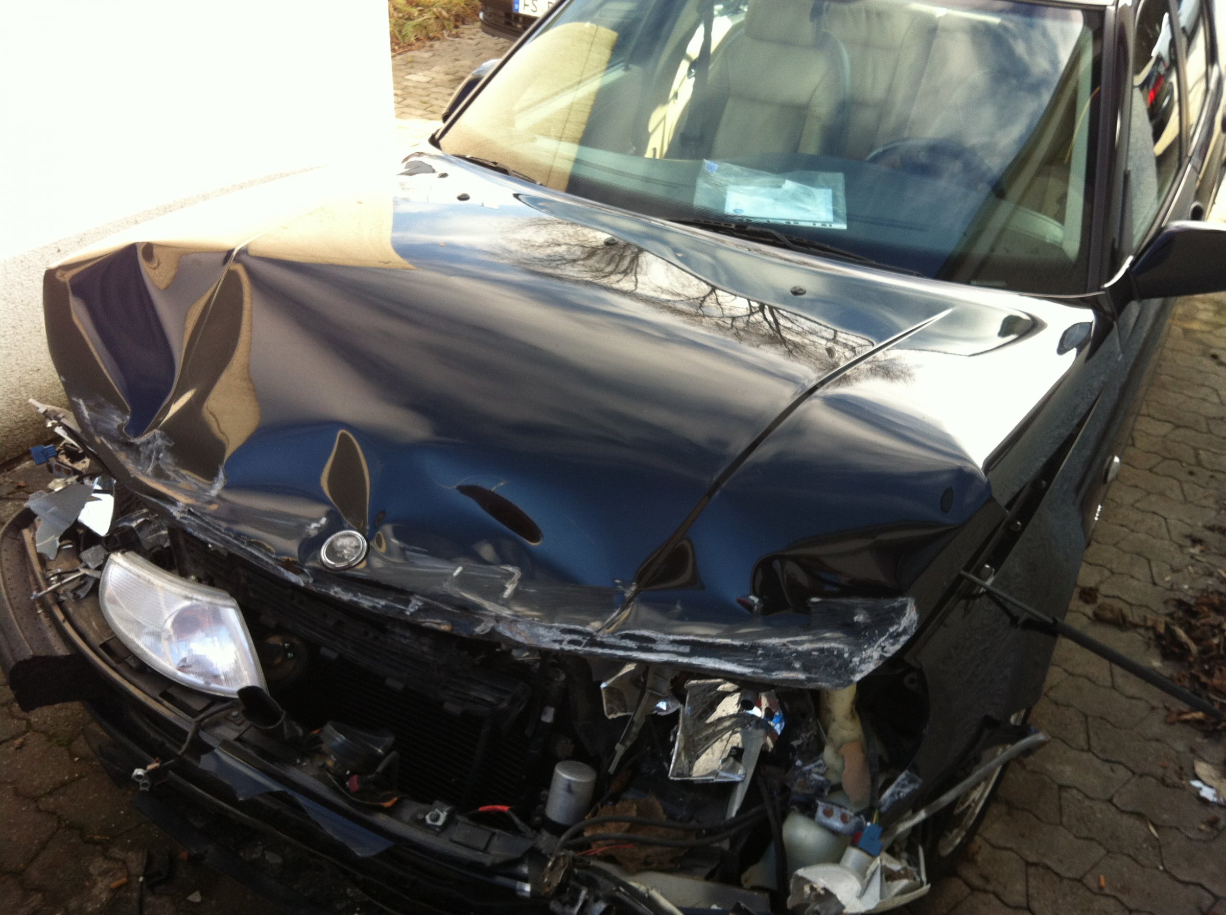

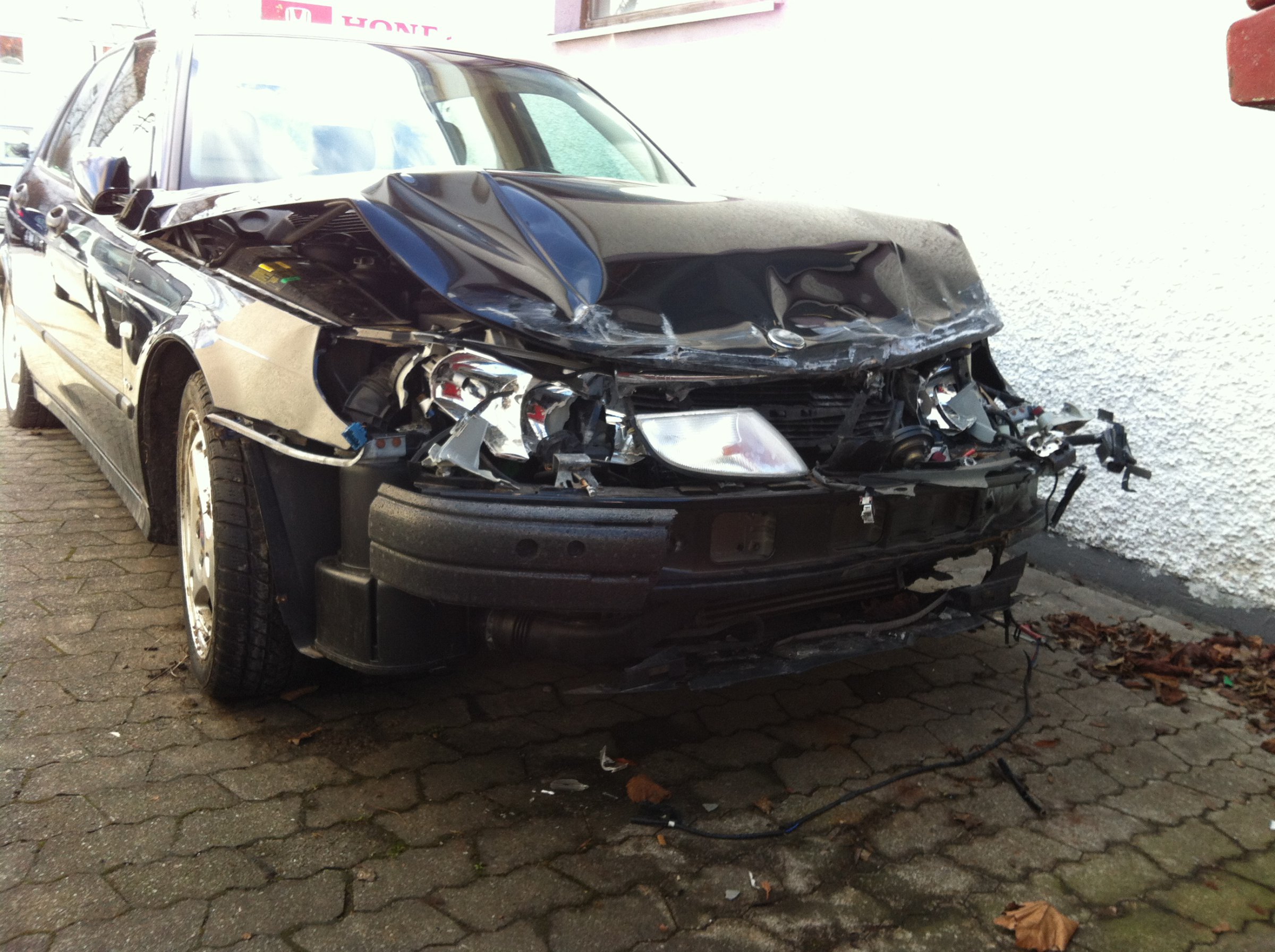

das Emblem (ganz egal welches), klappt mitsamt der oberen Hälfte der Airbagabdeckung nach oben, also hinter den sich öffnenden Airbag - somit sind da jegliche Sorgen unbegründet
und um den guten überhaupt auszulösen bedraf es beim 9-5er wohl doch einiger Gewlt, denn selbst das Unfall1.thumb.JPG.414e9728b72356ebec70096f7b01df0e.JPG Unfall2.thumb.JPG.aecac405d74500aa0c12d5c2dd11b5f4.JPG lässt den guten Airbag nicht zünden. (also werden wir alle wohl ganz andere Sorgen haben wenn es dann mal so dermaßen scheppert das er doch auslöst)

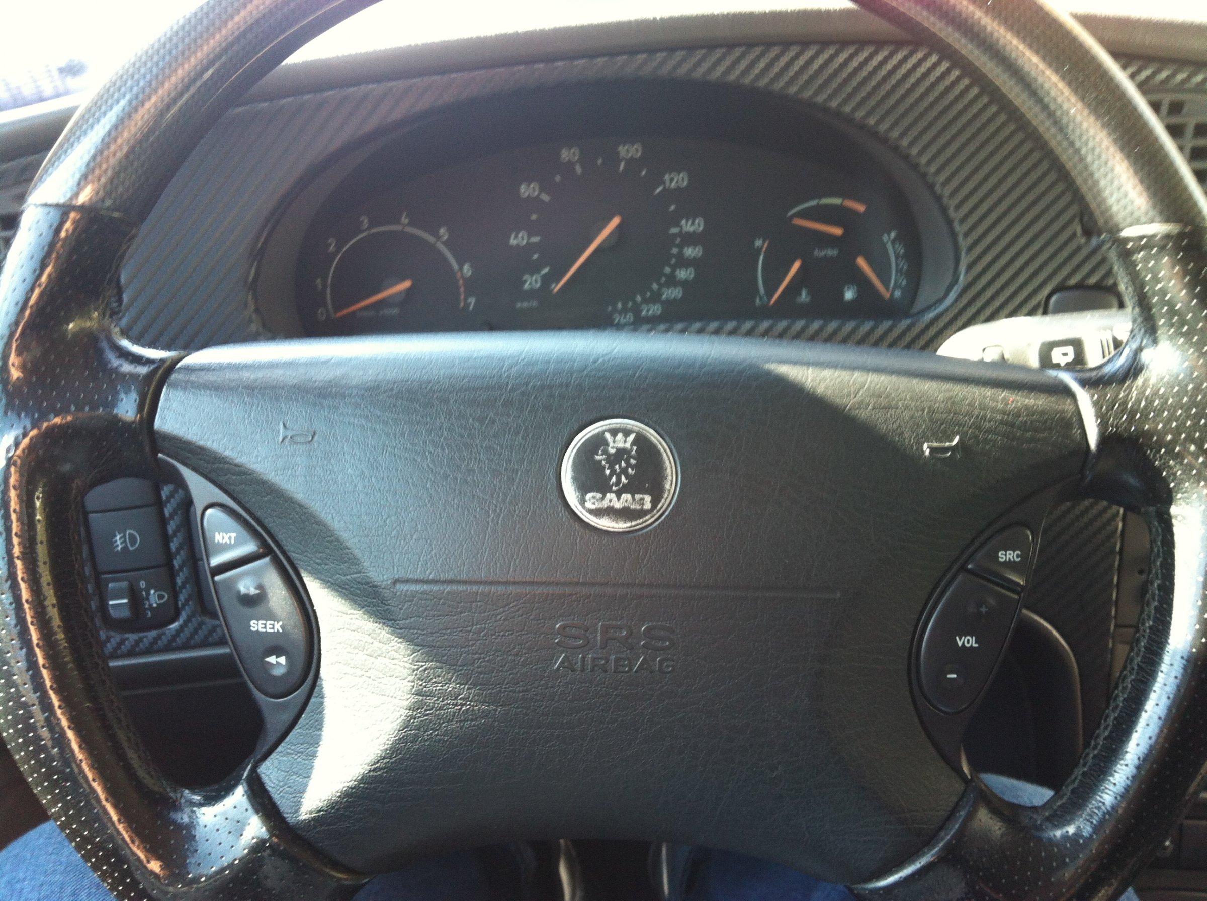

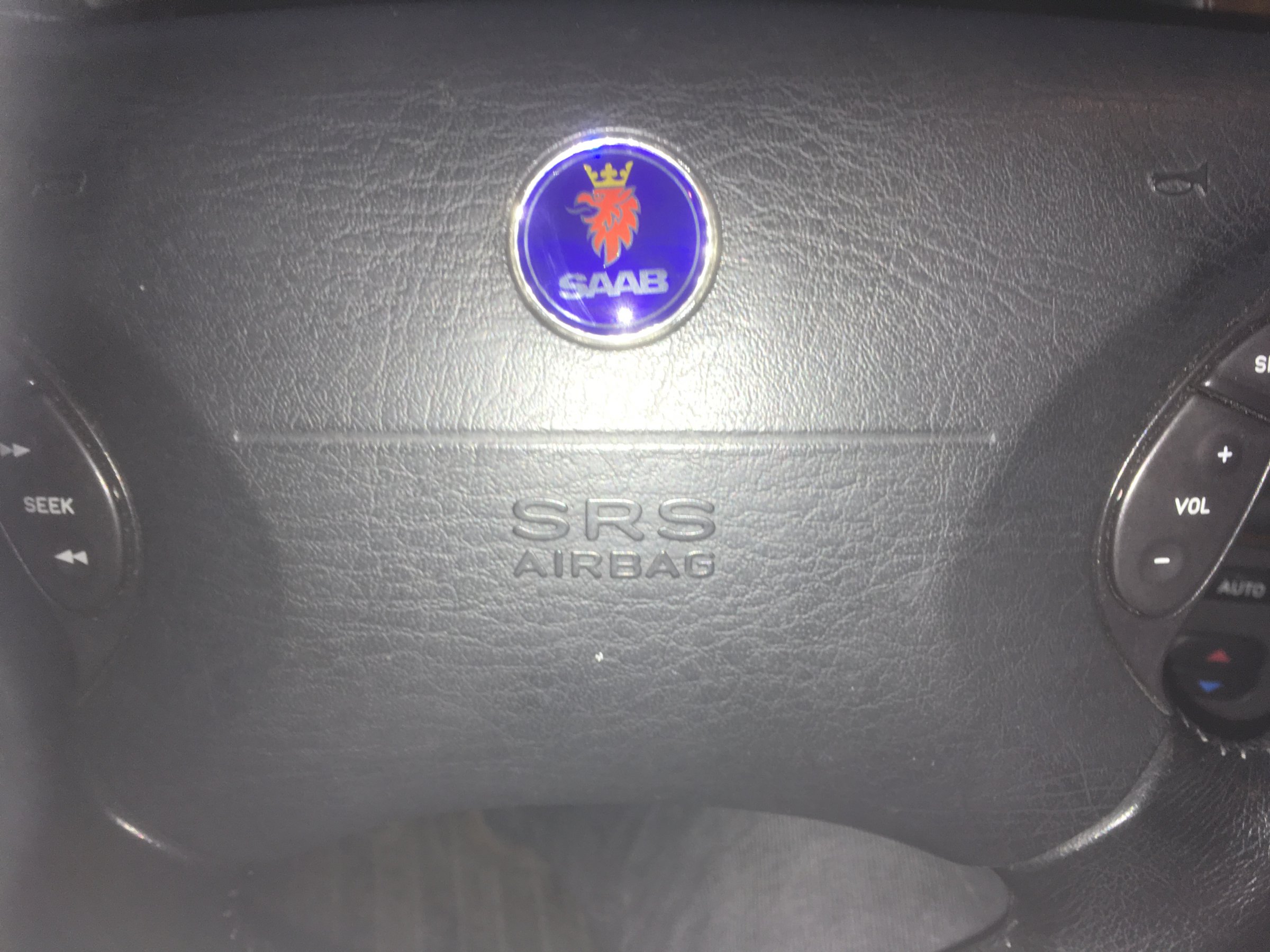

Habe über eu-decals ein Lenkrademblem gekauft.
Abwicklung über PayPal und nach 3 Tagen im Briefkasten.
Schaut super aus und klebt bombenfest.
Hast du das alte rausgepopelt und dann das neue geklebt, oder das neue auf das alte drauf geklebt....
Ein Foto davon wäre schön
Welcher Durchmesser, 44mm?
Nix raus poppeln. Saubermachen und draufkleben.
Es handelt sich um "Steering Wheel Badge" 32 mm.
Passt für das Lenkrad in einem 9-3 I.
Ich sehe jetzt auch, dass es eins mit 44 cm gibt.
Weiches Lenkrad wäre das?
Ich habe leider kein fotografisches Talent.
Also, mein Emblem hat einen Durchmesser von 38,4 mm.

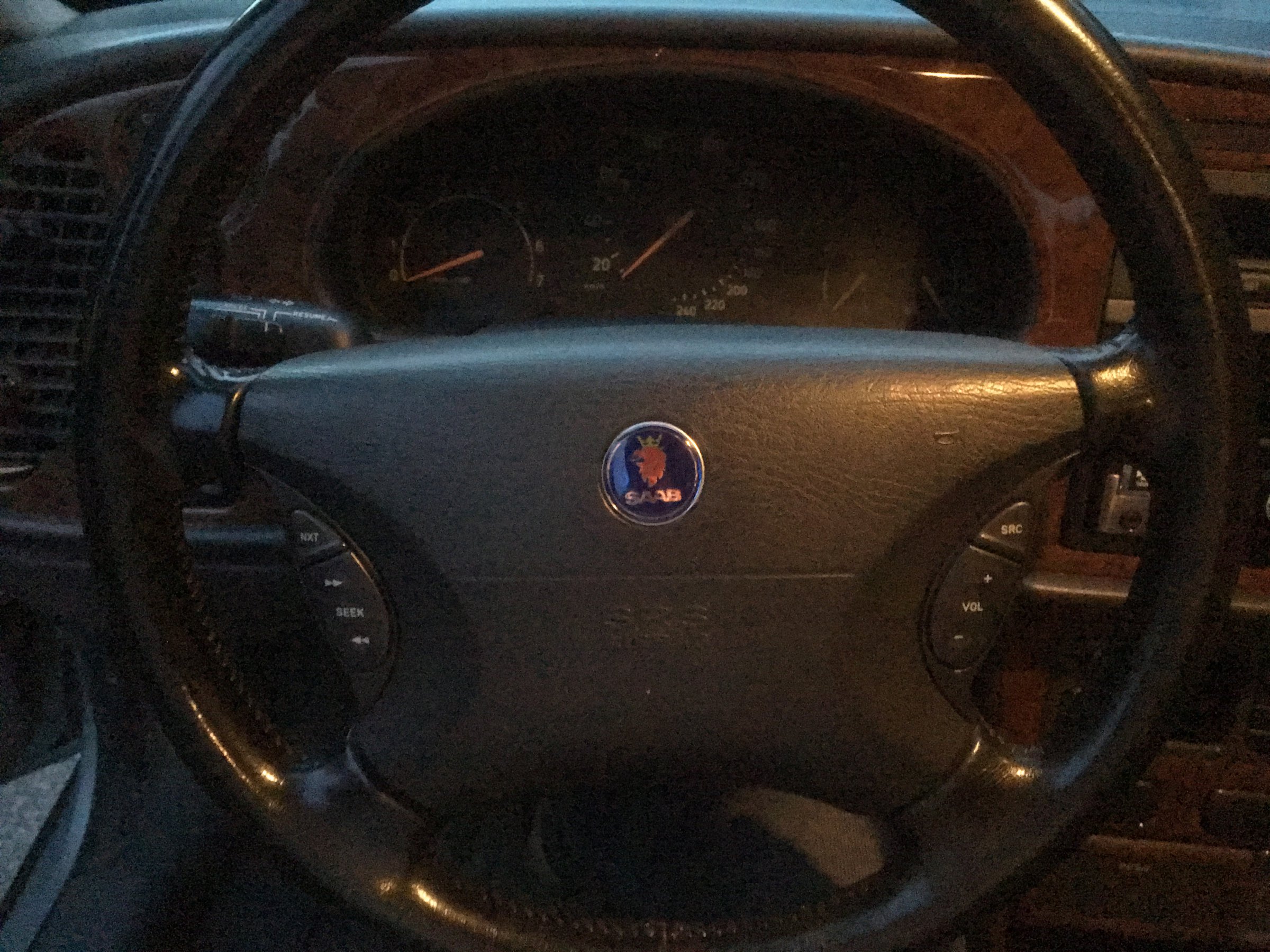

Halo zusammen, nach dem ich nach 6.5 Jahren meinen Saab 9-3 nun gegen einen Saab 9-5 getauscht habe, stehen nun die ersten Verschönerungsarbeiten an... Ich würde gerne das verblichene Lenkradlogo an meinem 2000er 9-5 mit einem neuen Aufkleber versehen. Hier gibt es nun aber 32 mm Lösungen und 44 mm Lösungen... Welche habt Ihr genommen? Das Originallogo ist meine ich um die 39 mm groß... Hat evtl. sogar jemand ein Foto - oder gar eine passende Bezugsquelle ? Vielen Dank euch vorab !
Ich hab deine Frage in einen bestehenden Thread verschoben, in dem du sicher Antwort darauf findest.
Danke für den Hinweis [mention=335]chris[/mention]
guckst du hier.
Kommt zwar aus Griechenland...funktioniert aber 1 A und ist sehr gute Qualität.
http://www.eu-decals.com/cars/for-saab.html
Für die Limousine sind für die Heckklappe die Embleme mit 63,5mm die Richtigen.
Das habe ich extra nochmal nachgemessen.
