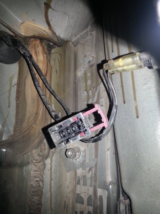

Nun wollte ich heute Morgen die Sirene erstmal ausbauen, damit ich wieder die Fernbedienung nutzen kann. Die Radhausverkleidung habe ich ab bekommen, aber der Stecker an der Sirene scheint fest zu sitzen. Gibt es da einen Trick? Der Stecker sieht aus wie der z.B. an der Zündkassette, lässt sich aber nicht "durchdrücken".

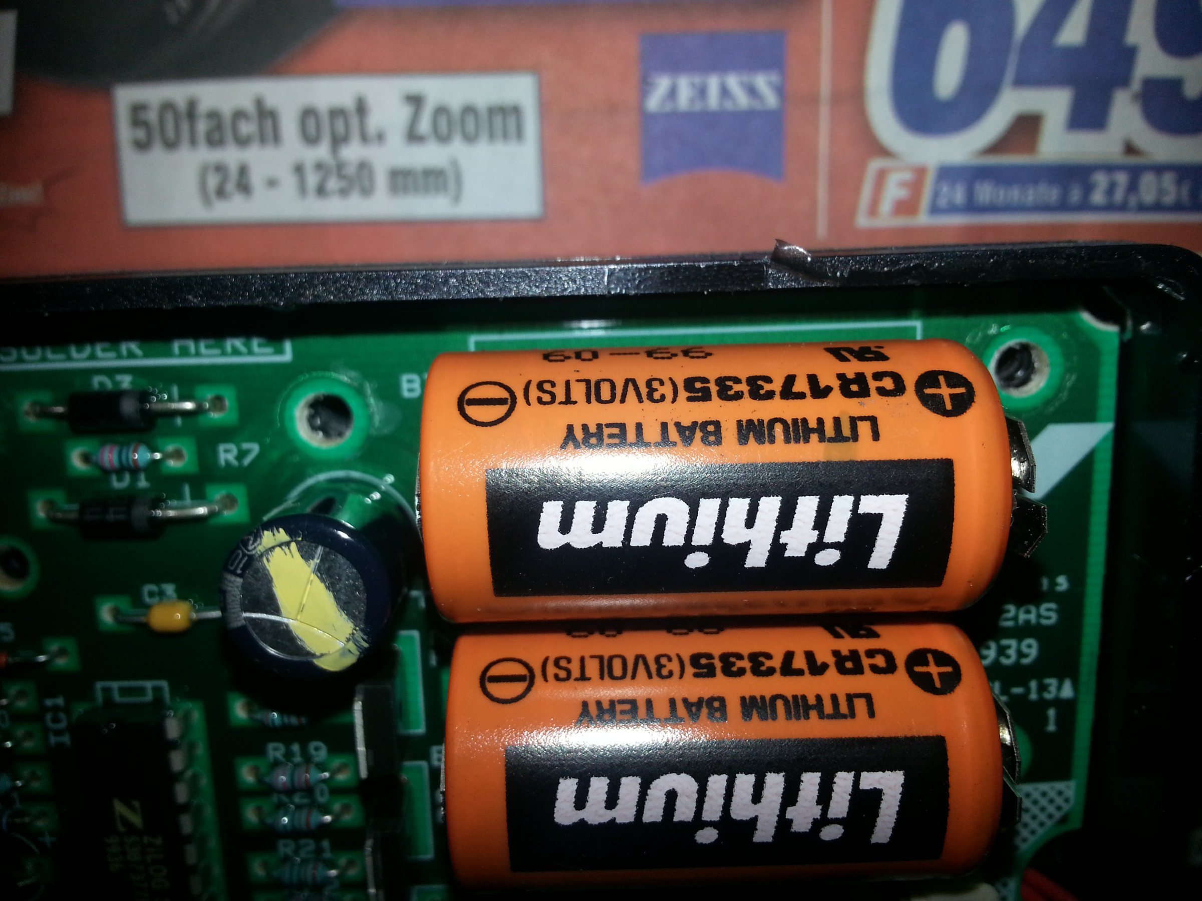

Danke für den Link. Leider habe ich den schon mal durchgelesen. Ich wollte mal versuchen die Batterien und die Elkos zu wechseln. Wenn es dann nicht geht, wird sie deaktiviert.

bei dem Stecker wird nichts eingedrückt, sondern eher rausgezogen, und dann wird der Stecker ganz normal abgezogen
Mein Lieblingssteckertyp am Saab.
Ist doch echt easy zu öffnen.
Entweder
1) von der Rückseite die minimal rausstehenden Laschen reindrücke und dann auf der Vorderseite das rote Teil rausziehen und dann ist der Stecker schon nahezu ab.
oder
2) zwischen den roten Teil und dem schwarzen Teil mit einen schmalen Schraubendreher gehen und hochkanten.
wobei ich davon auch schon welche hatte, in die sich dermaßen blöde Dreck gesetzt hatte, dass sich gar nichts rührte und ich mich fragte, ob ich eine zusätzliche Arretierung übersehen habe.

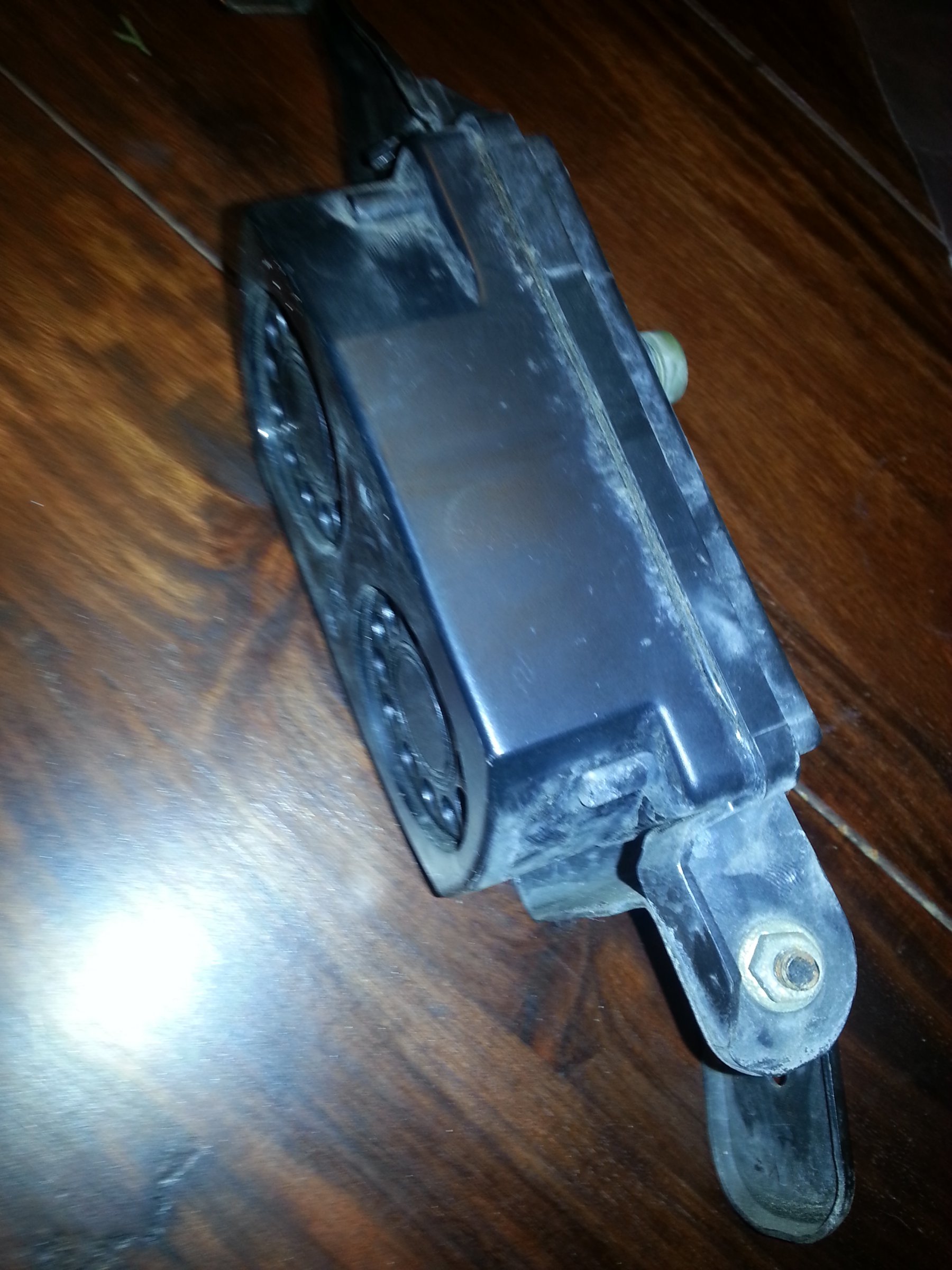

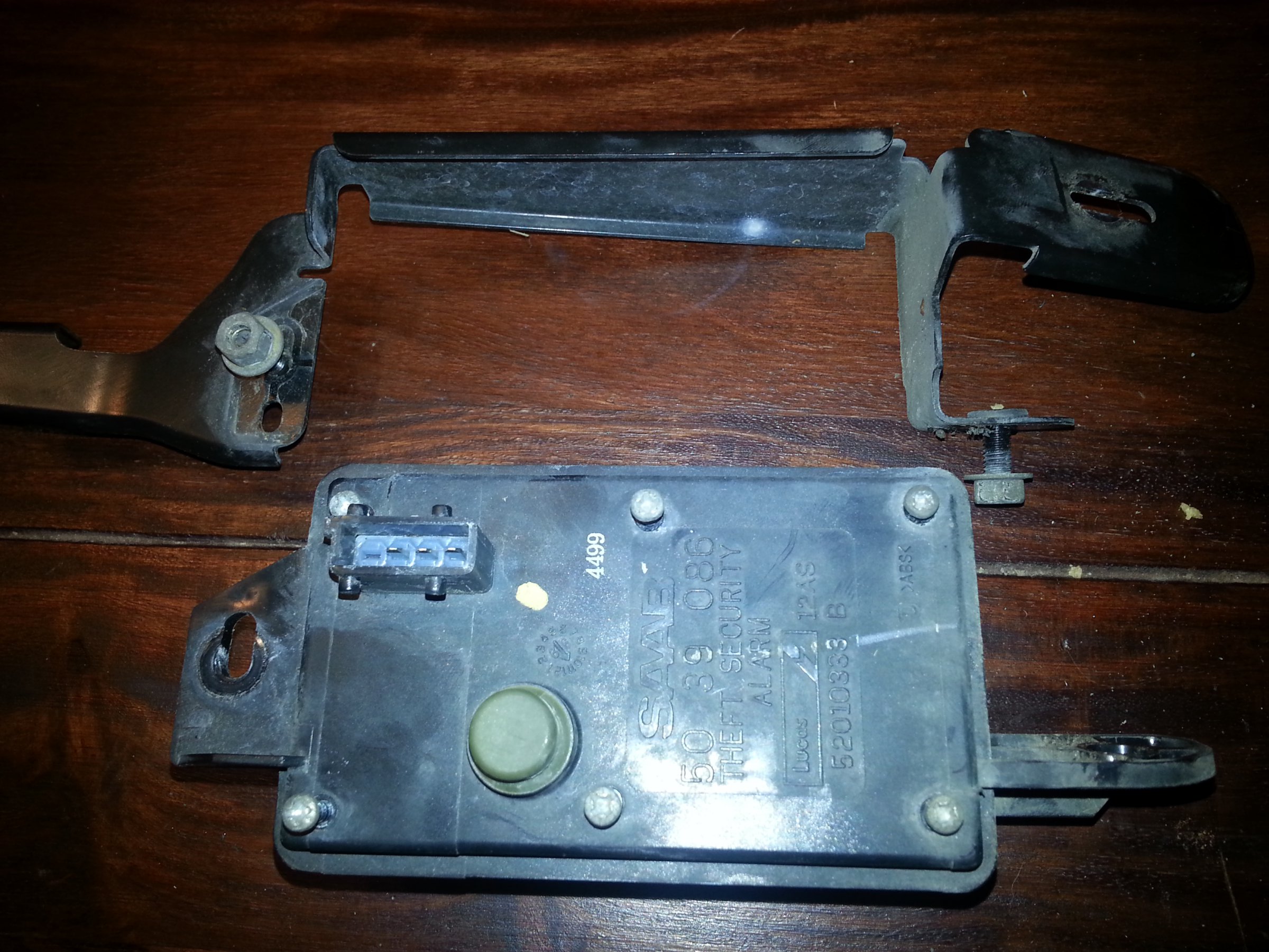

So neue Batterie hat nichts gebracht....sind wohl doch die Batterien in dem Alarmanlagenmodul leer.....soeben demontiert unter erschwerten Bedingungen....dunkel und kalt...ca. 15 Minuten mit Aufbocken und Rad abnehmen...so Modul liegt auf dem Tisch...vielleicht anzumerken dass das Modul beim 9-5 im fahrerseitigen Radhau vorne beim 9-3 hinten liegt....und die Diode der Alarmanlage noch blinkt...

Genau das ist mein Problem. Den Stecker kenne ich auch schon vom Kühlerlüfter und der Zündkassette. Nur saß das Ding so fest, selbst mit leichtem gegen klopfen hat sich der rote Teil keinen Millimeter bewegt. Deswegen meine Frage nach einem besonderen Mechanismus. Dann hilft nur weiter probieren. Vielleicht mit einer Rohrzange vorsichtig ansetzen?

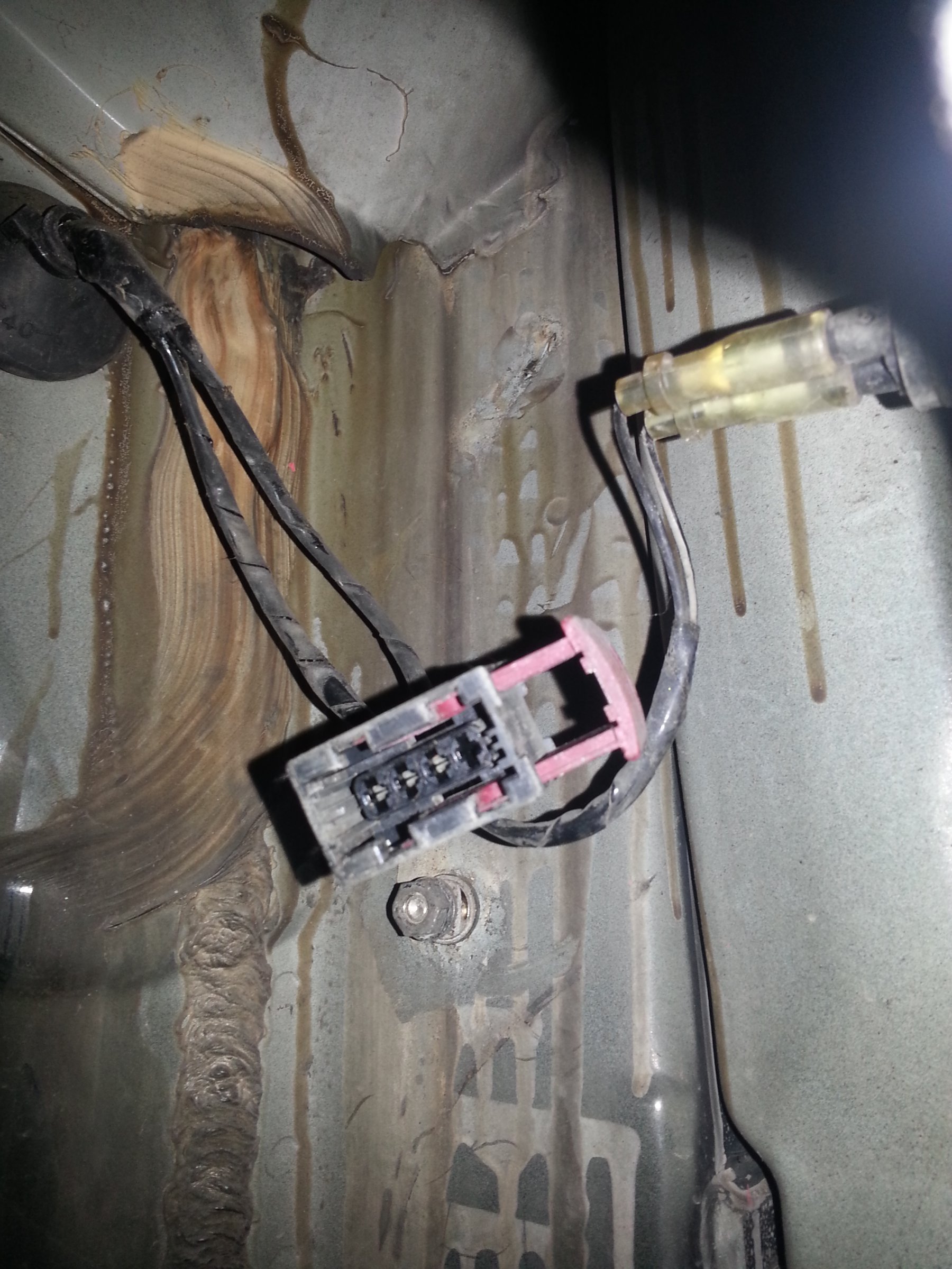

[mention=1611]tommy[/mention] 57... an dem Stecker ist oben eine rote Verschlusskappe, die muss einfach Saab typisch nach oben gezogen werden...mit ein..hab leider aktuell kein Photo ...hol ich nach..
Anbei das Photo des Steckers...die rote Lasche ist hier im geoeffnetem Zustan gezeigt...wenn der Stecker hier wieder eingesteckt wird..einfach die rote Lasche wieder zudruecken..alsi nach links schieben. ..
Gruesse
Ja, der Verschluss des Steckers wehrt sich mit unter. Gewalt führt hier auch zur Zerstörung. Den Stecker von beiden Deuten mit WD40 oder ähnlichem ölen. Zeit zum einwirken geben. Da rutscht der rote Verschluss wieder ohne Gewalt...

Die neuen Akkus soeben eingebaut....wichtig ist natürlich die Klebungen unter den Akkus voher vorsichtig loesen...und erst dann die Loetfaehnchen durch erhitzen mit dem Loetkolben loesen....und wichtig die Akkus wieder auf die Platine kleben...
